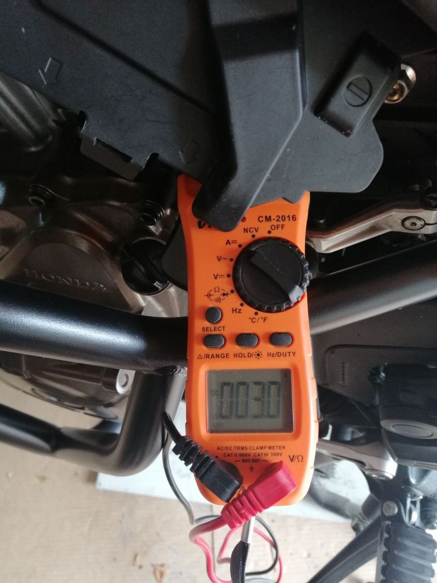

    Es beantwortet zwar nicht die eigentliche Frage weil falsche Maschine aber hier trotzdem....
    Eine 2016er AT ohne DCT verbraucht 3A bei eingeschalteter Zündung.

    Was hat so eine Mopedbatterie für ne Kapazität - 9 bis 12 Ah?
    Dann wären das in diesem speziellen Falle nicht ganz 3h, bis die Batterie platt ist. Dann wäre es allerdings auch schon für einen Start zu spät denke ich.
  • #28
    Und das ist Nennkapazität. Die erreichst du a) nur unter Laborbedingungen und b) hat die Batterie dann noch eine Restladung von 10,5V, was viel zu wenig ist, um das Motorrad zu betreiben, geschweige denn zu starten.
