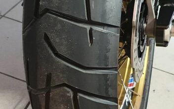

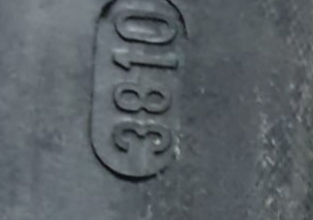

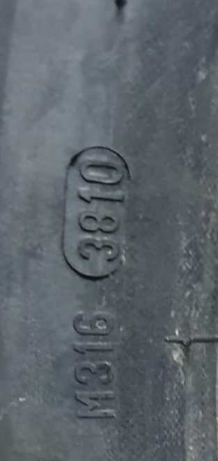

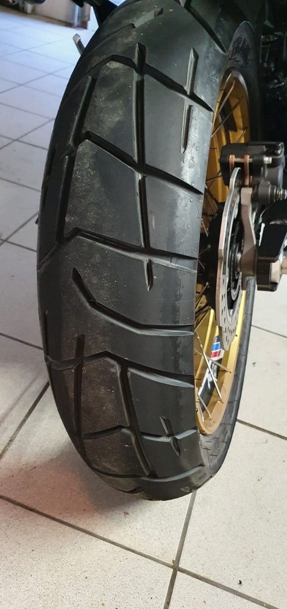

Pirelli scorpion trail 2 bestellt,10 jahre alten montiert
    Hallo Stefan,
    ganz nett, wenn man diesen ollen Reifen im Eilritt auf der Autobahn von Hamburg nach Gibraltar runterschrubbeln mag, um seine Stollen für die Afrika-Tour zu schonen.
    Für alle anderen Fahrten ist die Montage des (der?) Uralt-Pneus eine Frechheit!
    Zieht Dein Händler Nebenluft?
    =OX/
    ..ich wusste garnicht das es diesen Reifen schon so lange gibt. Da ging es dem FHH wohl um den billigen Einkauf und die höchste Marge. Auf der anderen Seite, welcher seriöse Reifenhändler schickt einen so alten Pneu raus. Wieso ist das dem Monteur nicht aufgefallen? Alleine schon von der Struktur des Profils. Vertrauen schaffen geht anders.

    Der Bundesverband Reifenhandel und Vulkaniseur-Handwerk e.V. (BRV) kann deshalb Neureifen für seine Klientel besonders freundlich definieren: "Unter der Voraussetzung einer sach- und fachgerechten Lagerung gilt ein Reifen bis zu einem Alter von 3 Jahren als fabrikneu und bis zu maximal 5 Jahren als neu. Bei ungebrauchten Reifen, die nicht älter als 5 Jahre sind, sind Kauf und Montage technisch unbedenklich. Allerdings haben sie dann nur eine begrenzte Nutzungsdauer." Der Verband empfiehlt, Reifen nach zehn Jahren durch neue zu ersetzen.
    merkwürdig. Dachte auch, dass es den Trail 2 noch garnicht so lange gibt.
    Ein Fehler in der Nummerierung?
    Ansonsten, so alt gilt der Pneu nicht mehr als Neureifen.
