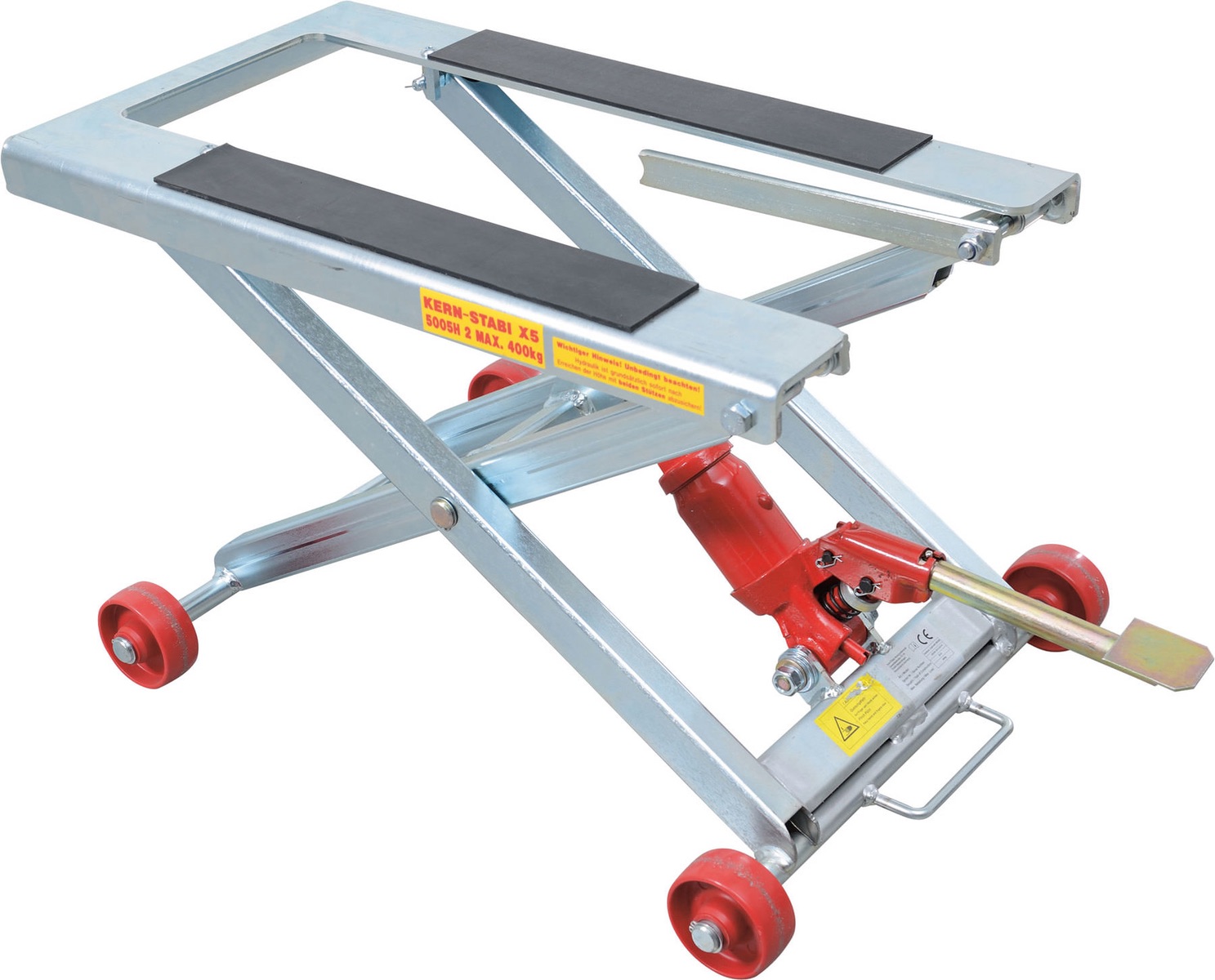

    Die genannten Lösungen funktionieren ja wohl auch, oder!?
    Meine 790@R mit über 200kg hebe ich mit nem stabilen MX Hubständer an, funzt auch. 8o
    Du solltest auch mal das Threadthema verinnerlichen, es wird nach Lösungen ohne Hauptständer gesucht, macht also keinen Sinn, immer auf diesen zu pochen.
    Manche wollen diesen einfach nicht und dafür gibt es ja eben Gründe, sonst gäbe es diesen Fred nicht. ;)
  • #45
    Falls er sich doch wieder erwarten verbiegen sollte, dann Schraub ihn doch ganz einfach ab!! :)
  • #46
    Die Idee hatte ich natürlich auch schon, wenn das nötig ist wäre es aber keine gute Lösung, das wäre mir dann zu viel Aufwand für Kettenpflege 🤗
  • #47
    Ich bin mir sicher, dass du die AT damit locker anheben kannst. Bei meiner 790 habe ich einen MX Hubständer benutzt und da liegt das Motorrad auf der dünnen Alugrillwanne auf. Da hat sich auch nix verbogen.
    Die AT hat geile Rahmenunterzüge, die ist dann auch weit stabiler. Ggf. benutzt du noch eine große passende Platte und drüber eine Gummimatte.
  • #48
    So, ich habe das jetzt mal durchgezogen, mit dem Hubtisch funktioniert es ausgezeichnet. Kette geschmiert und Felgen gereinigt 🤘
