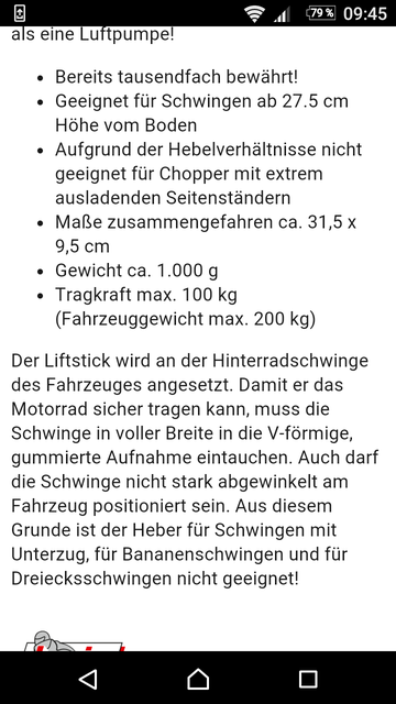

    Wer keinen Hauptständer mag, um evtl. Kosten zu sparen oder Gewicht oder einfach der Optik halber, kann sich doch wunderbar mit so einem Liftstick helfen.
    Der ist auch für Touren geeignet, lässt sich noch demontieren. Nur für zu Hause würde ich einen herkömmlichen Hinterradständer verwenden, gibt es auch für wenig Taler in der Bucht.

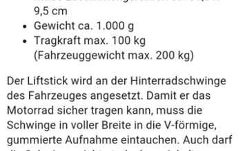

    Jetzt macht auch die Abspeckaktion Sinn.
    Dieser Heber is nur für ein max. Fahrzeuggewicht von 200kg ausgelegt.
