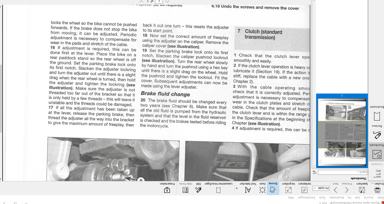

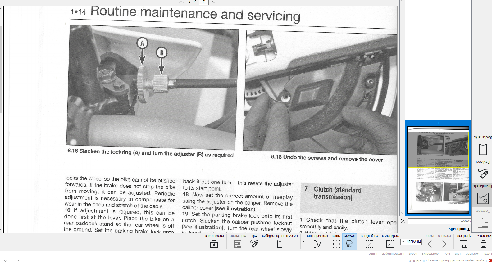

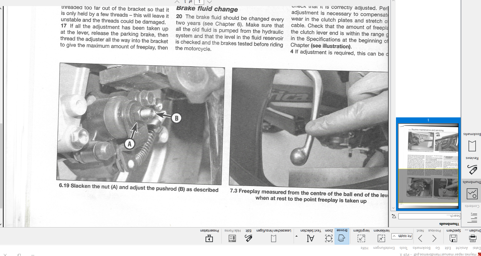

  • #17
    Die Feststellbremse hält, wenn richtig eingestellt, unser Moped locker.
    Da es mehrere Rasten gibt, kann man es fast immer passend einstellen.
    Sollte sich der Griff bis zum Lenker ziehen lassen, ist entweder der Belag verschlissen oder das Bremsseil zu lang (ja, die Feststellbremse wird mit Seil und nicht voll-hydraulisch betätigt)
    Nachstellen ist ziemlich easy, funktioniert im Prinzip wie damals am Fahrrad.
    Was evtl. auch ein paar Zeitgenossen vergessen, dass diese Bremse NICHT für den Fahrbetrieb gedacht ist und auch nicht die Wirkung wie die „normale“ Hinterradbremse hat.
    SD06, DCT, Tricolor, Outback Motortek Sturzbügel, SW Motech Fußrasten, RomaTech Gepäckplatte, Forumsbremsflüssigkeitsbehälterabdeckung, Puig Tourenscheibe, Stebel Hupen, AliExpress Zusatzscheinwerfer :lol:
    ...to be continued...
    :dance: :auto-dirtbike:
  • #18
    Feststellbremse nachstellen - oder nachstellen lassen. Habe auch immer das Problem das dieses "Ding" nicht mehr richtig greift. Habe es jetzt beim Bremssattel (nicht bei der Rändelschraube am Bremshebel) nachgestellt und jetzt funzt's wieder optimal. Dürfte sich wohl von selber etwas "lockern".
