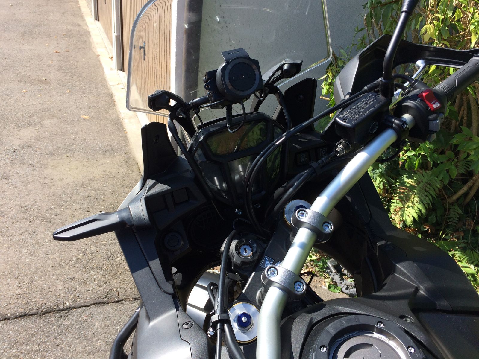

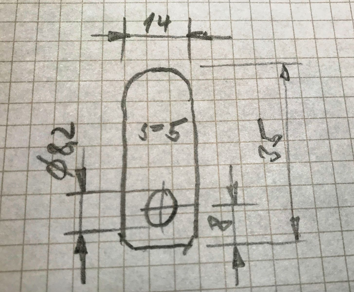

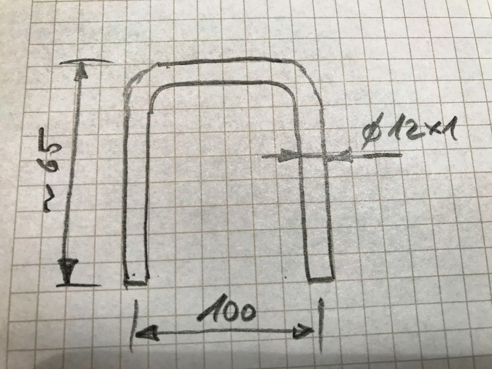

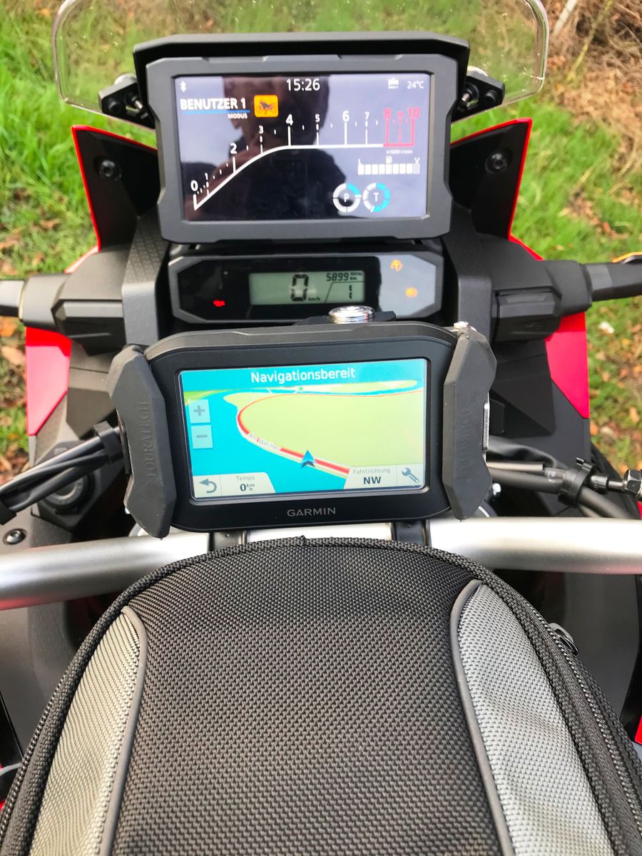

    wie gewünscht nachfolgend mal die Skizzen zu den Teilen für die Halterung. Winkel und Länge des Bügels sind exemplarisch für den ZUMO 396 mit Touratech-Halter dargestellt. GRundsätzlich hilft nur: vorher Modell erstellen und viel Geduld :character-oldtimer:
    Und noch mal 2 Details:
    Viel Spass beim Schrauben!
    Rainer

    Hallo Lubrai,
    Du hast Dir aber was feines ausgedacht :) Ich hatte genau das selbe Problem mit Touratech Halterung und Tankrucksack. Hab es dann schnell abgebaut. Wo kann man sich den sowas bauen lassen, deine Anleitung ist soweit ganz gut. Ich meine beim einer Erkältung gehe ich zum Arzt und hier ??

    Hallo Kurvenkönig,
    Ich verstehe das mit dem „bauen lassen“ irgendwie nicht :lachen:
    Selbst ist der AT-Fahrer...
    Nein, im Ernst: wenn Du das machen lässt wird das unbezahlbar. Das Material hat mich 2 bis 3 Euro gekostet, aber zum Schluss stecken da mit Ausmessen, Modell anfertigen, Feilen, Bohren, Schweißlehre bauen und Lackieren sicherlich 10 bis 12 Stunden drin. Gehen wir dann mal von günstigen EUR 40,- pro Stunde für einen Schlosser aus: Nee, ich hör‘ hier besser mal auf...
    Solche Sachen sind immer Liebhaberei, man darf definitiv nicht anfangen die eigenen Stunden zu zählen. Schließlich ist das ja auch ein Teil unseres schönen Hobbys: das Moped ist eigentlich nie fertig.
