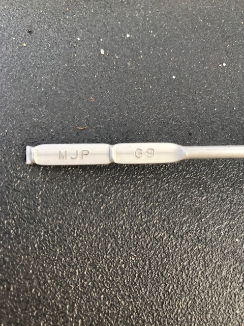

    Hey Dolittle, das Bild aus dem deutschen Fahrerhandbuch kenne selbst. Nur mein Peilstab sieht doch ganz anders aus, oder? Vielleicht ja auch nicht. Meine AT kommt aus dem Ausland, entweder Italien oder England, ist ein Grauimport. Ich habe habe diese Frage gestellt, um eine Antwort zu bekommen.
  • #45
    Was ist an Deinem Ölmessstab so anders. Er hat ne obere und ne untere Markierung.

    ja, wer den Schaden hat, ..
    vielleicht noch etwas zum Hintergrund meiner derzeitigen „Öl-Dünnhäutigkeit“:
    Mein Moped hat sonst so gut wie kein Öl verbraucht zwischen den Wechseln, so habe ich mir blöderweise fast „abgewöhnt“, zwischendurch den Ölstand zu prüfen. Beim 36T Wechsel, der jetzt knapp 9T km zurückliegt, wurde der Ölstand von der Werkstatt irrtümlich mit reingeschraubtem Peilstab kontrolliert. Die Gewindelänge des Peilstabs ist in etwa so wie der Unterschied zwischen Min und Max des Peilstabs. So wurde das Moped versehentlich mit Ölstand Min ausgeliefert, weil ja, wenn es korrekt läuft, mit aufgelegtem Peilstab gemessen wird.
    Das habe ich jetzt zufällig bemerkt, der Peilstab zeigte gar kein Öl mehr an, ich konnte einen ganzen L nachfüllen, um so gerade auf Min zu kommen (die Öldruckleuchte war nie an). Ich mache mir jetzt natürlich bittere Vorwürfe, weil ich mein Moped ja irgendwie auch liebe.
