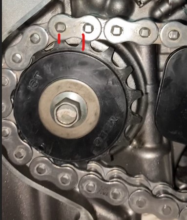

    Noch zwei Versuche würde ich machen ... um näherungsweise und selbstredend unter Berücksichtigung des Verschleisses der gebrauchten Teile herauszufinden, warum denn nun die Säge klemmt ->
    - altes Ritzel mit neuer Kette -> ?
    - neues Ritzel mit alter Kette -> ?
    Stefan - Du sagst "... im belastet Zustand funktioniert es" ... dann schau' Dir mal das Bild im Post #4 an - da passt absolut nichts !!!

    Hast du auch Die Verkäufer deine Bilder gezeigt?
    Da wäre ich gespannt ob sie immer noch die gleiche Aussage haben.
    Ich bin der feste Meinung es passt nicht.

    Update:
    Neues Antriebsritzel verbaut.
    Der „Fehler“ tritt jetzt nicht mehr auf.
    Beides ausprobiert auf dem Hauptständer so wie beim schieben.
    Neues Ritzel sitzt übrigens spielfreier als das Original Ritzel.
