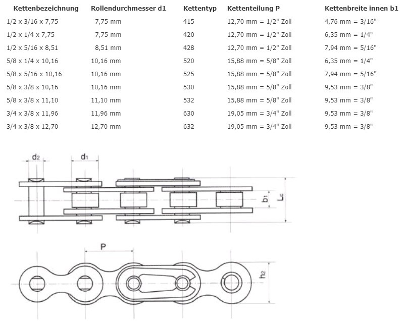

    Bei mykettenkit.de ist die Teilung der Ketten bebildert beschrieben. Theoretisch müsste sich die 525 in der Ketteninnenbreite gegenüber der 520 unterscheiden....
    520 = 6,35 mm
    525 = 7,94 mm
    ...kannst du das evtl. ausmessen? Dann wärst du schon mal schlauer ob es die richtige Kette ist?

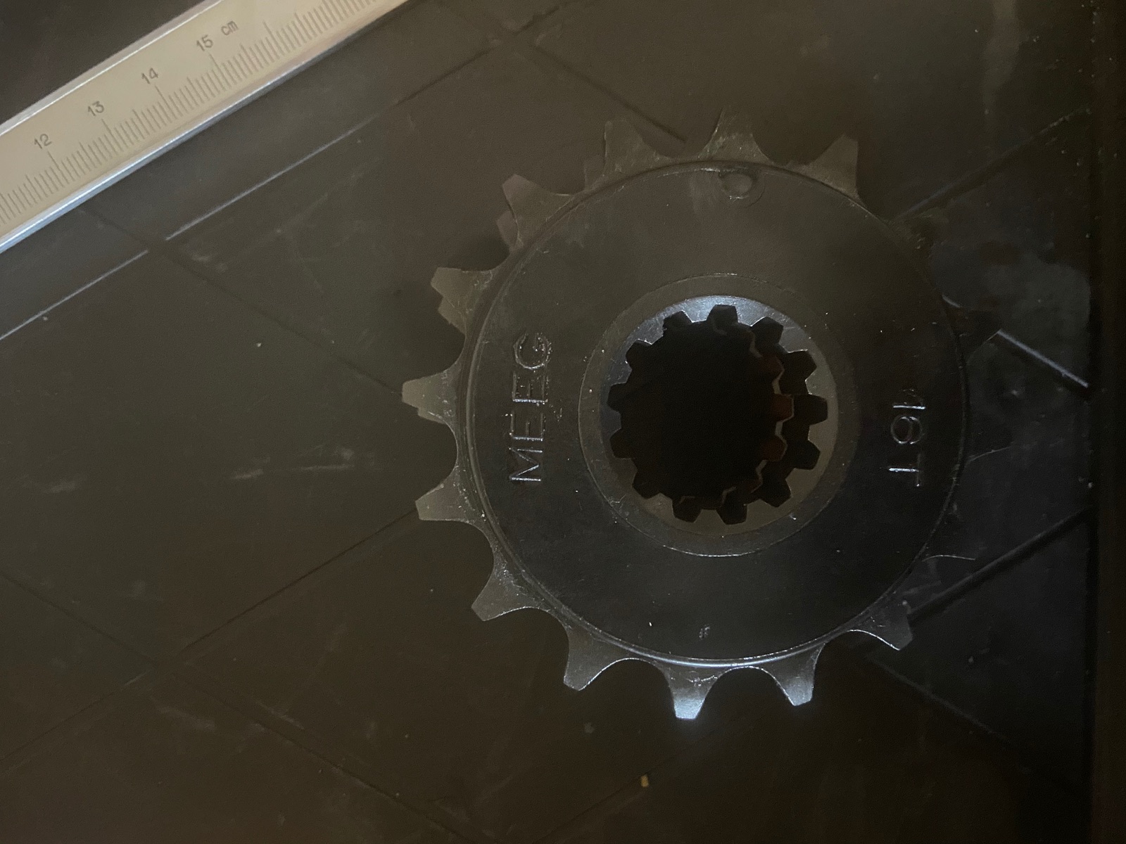

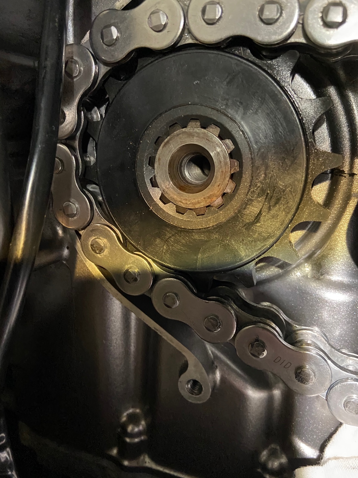

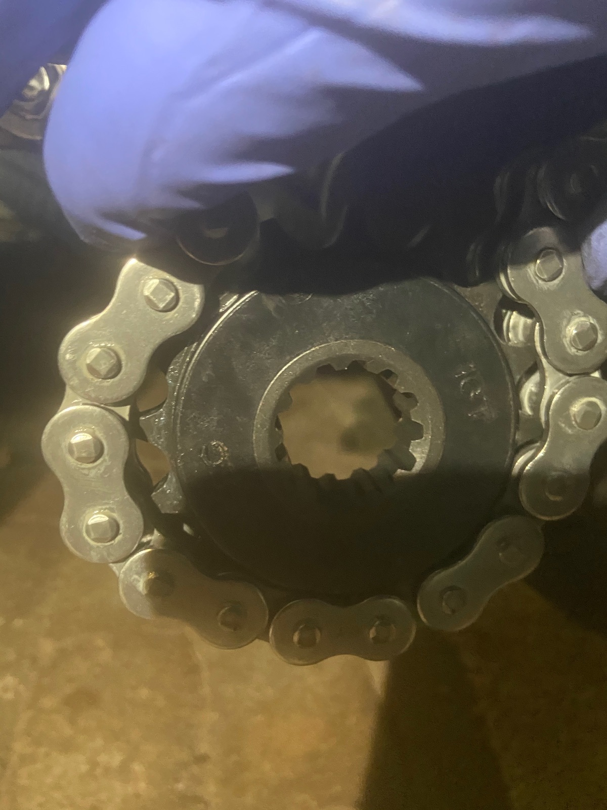

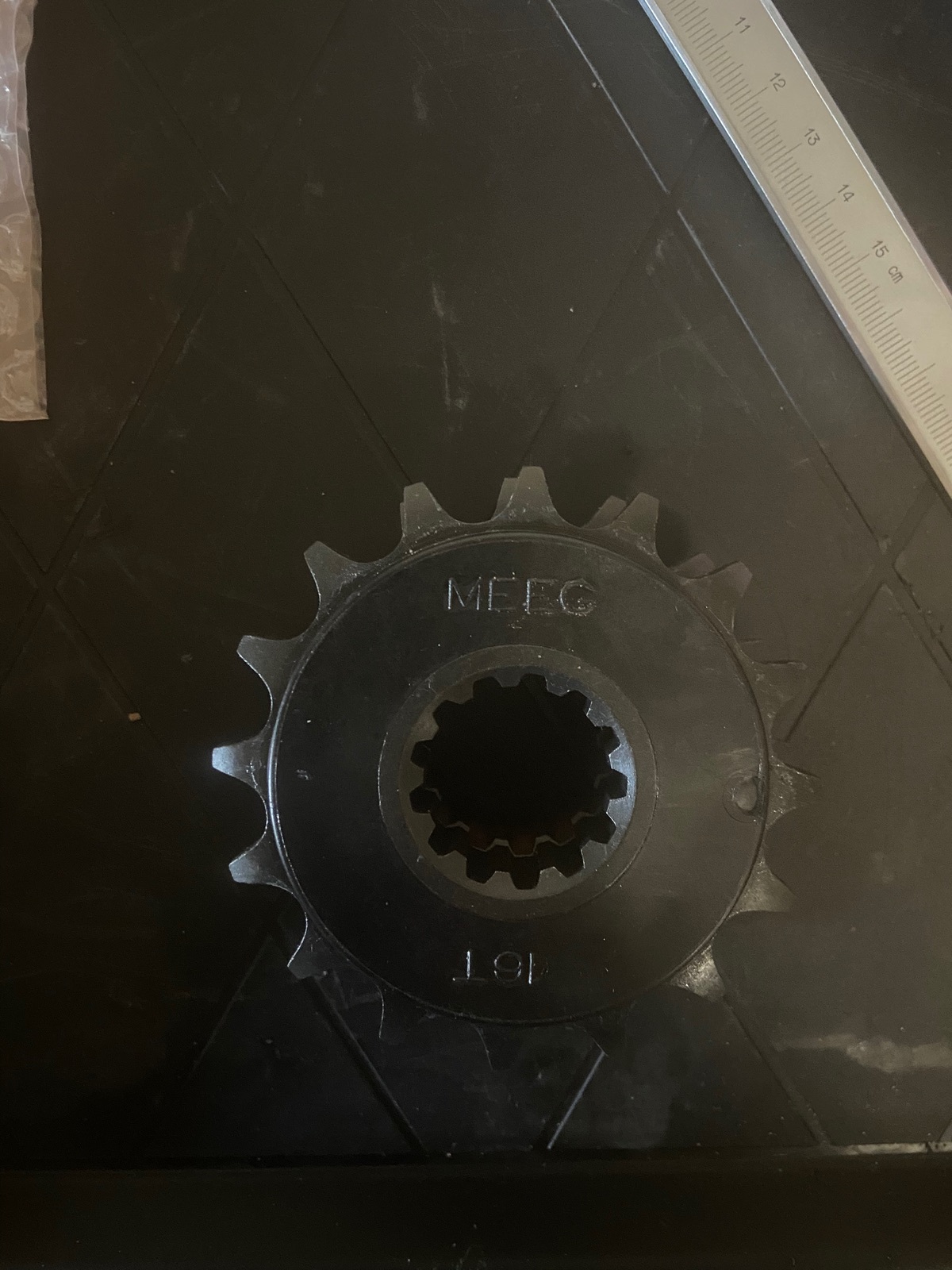

    Hab mit dem messschieber nochmal nachgemessen passt genau also die richtige Kette ist es.
    Das Problem tritt beim vorwärts sowie beim rückwärts rollen auf.
    Hab das Ritzel dann nochmal verkehrt herum aufgesteckt dann rollt die Kette ganz anders ab
    Siehe Foto.
    Habe dann mal versucht die Kette um das ausgebaute Ritzel zu führen klappt auch nicht.
    Dann die beiden Ritzel übereinander gelegt und festgestellt das da irgendwas nicht passt oder sehe ich das falsch und es ist nur ein Denkfehler?
