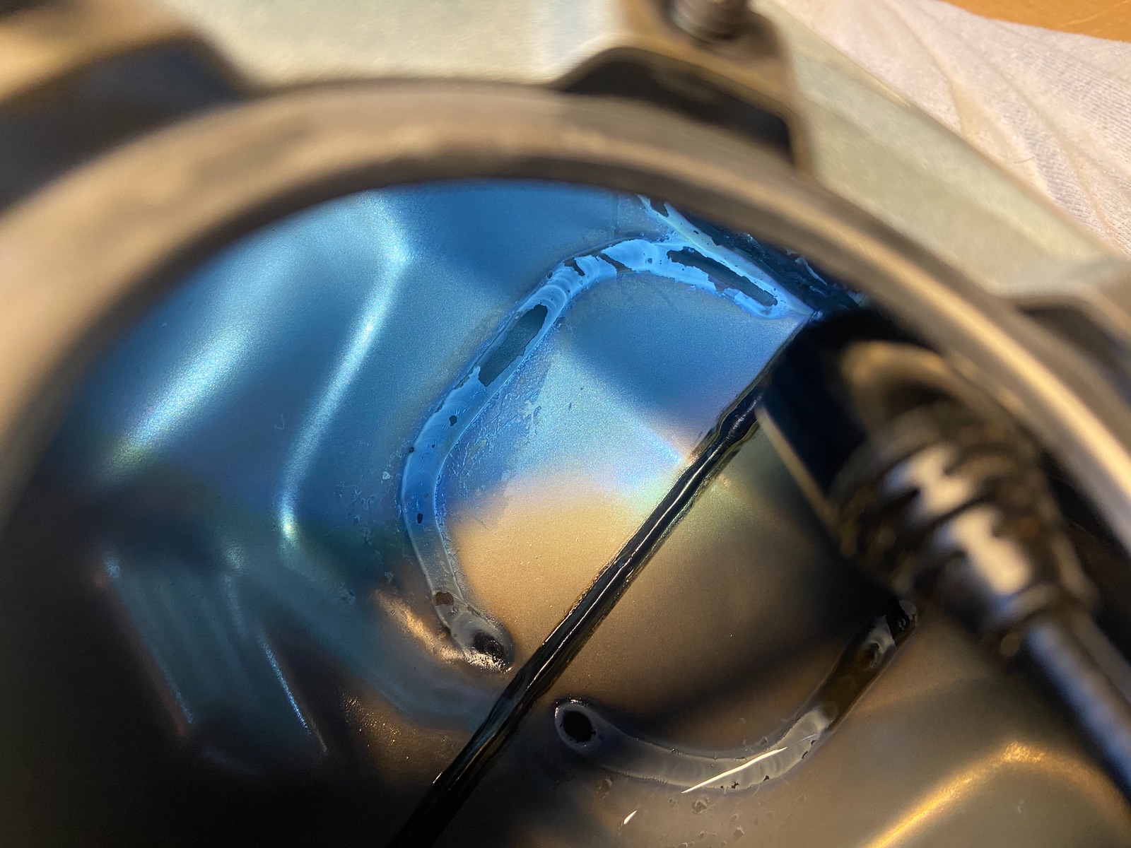

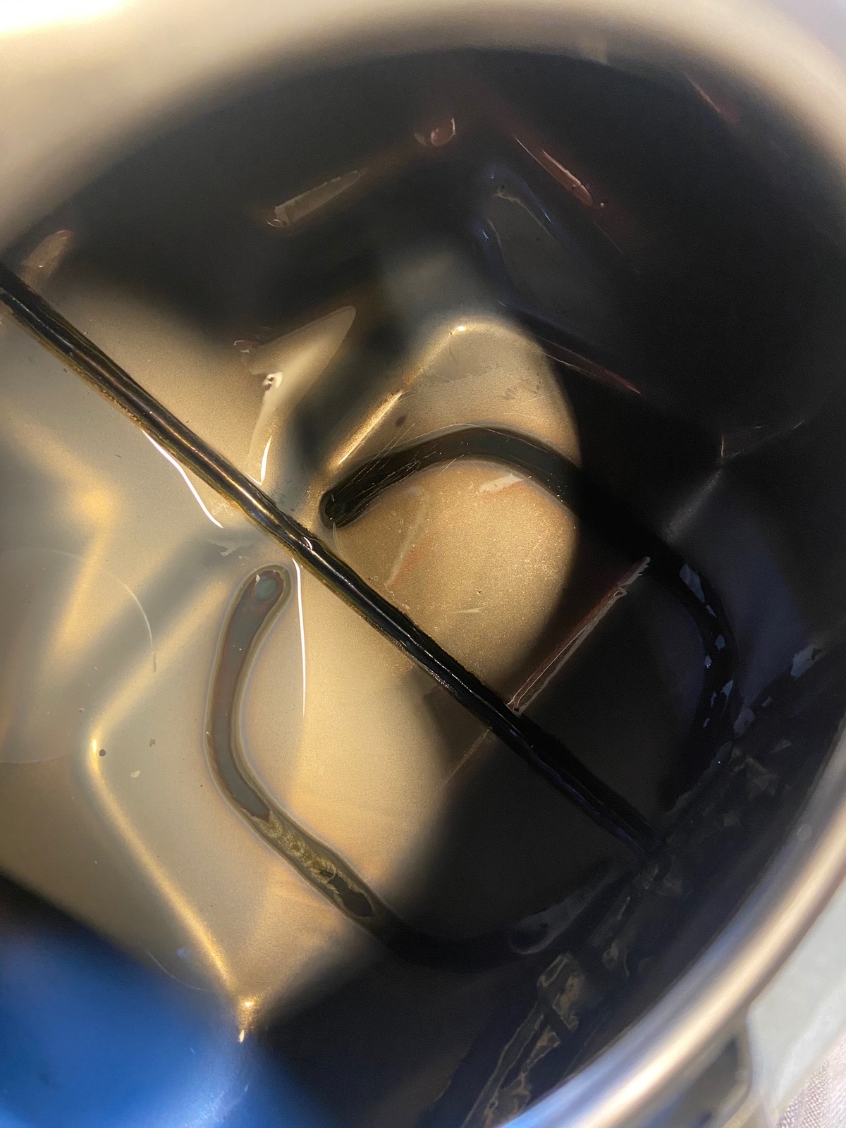

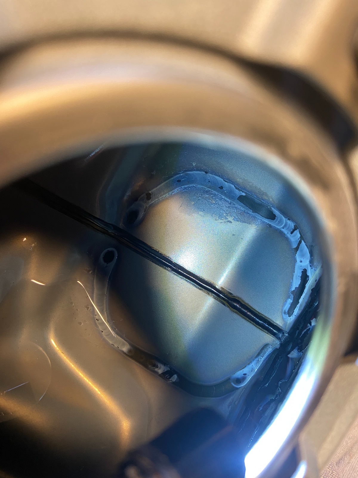

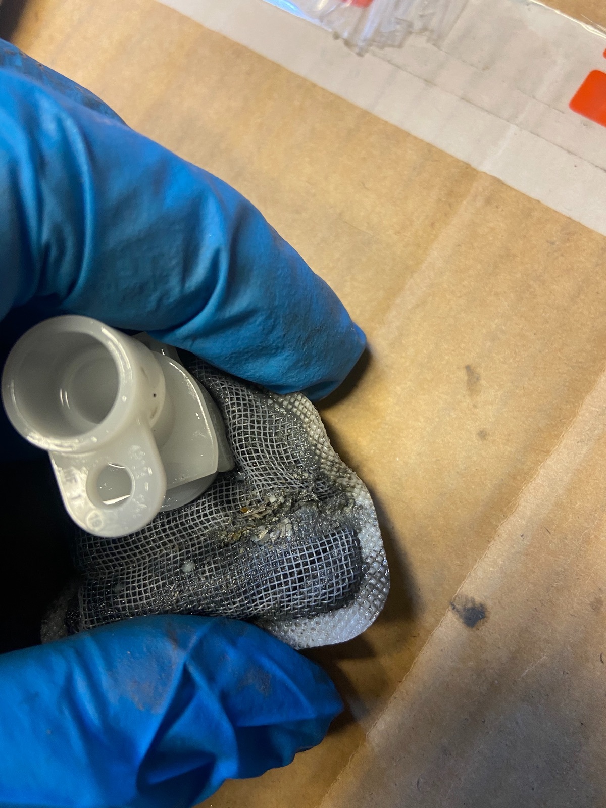

    Laufleistung 7000km
    Dieses weisse Zeug führt zur Verstopfung, vorher-nachher!
    Ohne mechanisches «kratzen» mit einem Plastschaber bleibt es noch im Tank und wird sicher mit der Zeit den Weg zum Filter finden.
    Diese Ablagerungen sind überall dort wo ausserhalb des Tanks haltenasen angeschweisst wurden, am Einfüllstutzen konnte ich nichts entdecken.
    Da ich in «schlechtwetter-benzingebiete» fahren werde habe ich noch den Guglatech Filter verbaut. Passgenauigkeit und Verarbeitung sind sehr gut!
    Ich habe den orginal Filter noch seziert und ich konnte gut erkennen das der innere Teil des Filters noch sehr sauber war. Der Orginal Filter macht also einen sehr guten Job und es kommen keine kleinteile weiter in die mechanik. Der Filter geht also einfach nur dicht.
    Zusätzlich möchte ich noch sagen das es sehr einfach war den Tank zu demontieren. Alle Plastnasen halten und brechen nicht leicht (es sind 2 an jeder Seite) Auch die Qualität der Benzinschlauchkupplung ist sehr gut (das kann ich zb. nicht von BMW behaupten!) Alles in allem Daumen hoch für Honda 👍 (bloss an das ABS modul bin ich noch nicht rangekommen :)
