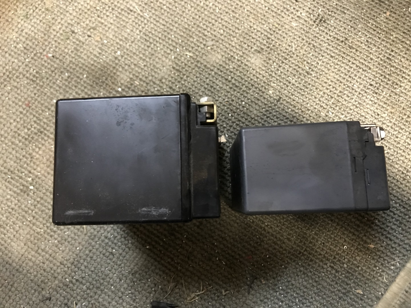

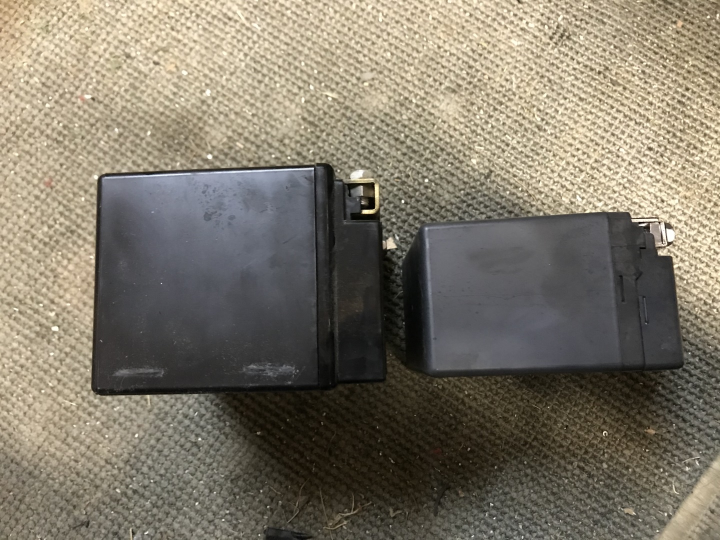

    Ich hab auch eine 2017er SD06 und meine Batterie war vor 1,5 Jahren dran. Habe mir eine LTM21 Skyrich gekauft
    Die hier
    Skyrich LTM21 Batterie Motorrad HJP21-FP
    Batterie Motorrad HJP21-FP Skyrich, LITH-IONEN, Skyrich LTM21
    www.bts-ersatzteile.de
    Die passt saugend, Anschlüsse sind an der richtigen Stelle und Motorrad startet seither wieder zuverlässig. Und tatsächlich schneller als früher. Die Li Batterie liefert anscheinend mehr Startstrom, sodass sie zügiger an springt.

    Wow. Und an hohem Schwerpunkt 2 KG leichter. Hat die Batterie die gleichen Abmessungen? Hm, wohl eher nicht, also hast du sie vermutlich irgendwie so verkeilt, dass sie nicht schlackert. Hast du sie genau so angeschlossen wie die Gel oder gibt es da etwas zu beachten? Erzähl mal was darüber, gibt es nur Vorteile oder auch Nachteile? Und welche Batterie hast du genommen?

    bisschen Styropor oder anderes auffüllmaterial um die zigaretttenschachtel :lachen: ...fertig, ich sehe aus den letzten Jahren nur Vorteile und ich hab in 45 jahren viele moto Batterien und Säure (gibts nicht mehr)gekauft. Für den der wenige und nur kurze fahrpausen hat wird es wenig unterschied machen...bei längeren standzeiten ist die Lithium aus meiner erfahrung im Vorteil...da fast keine selbstentladung , 5 monate standzeit und es macht wumms...
