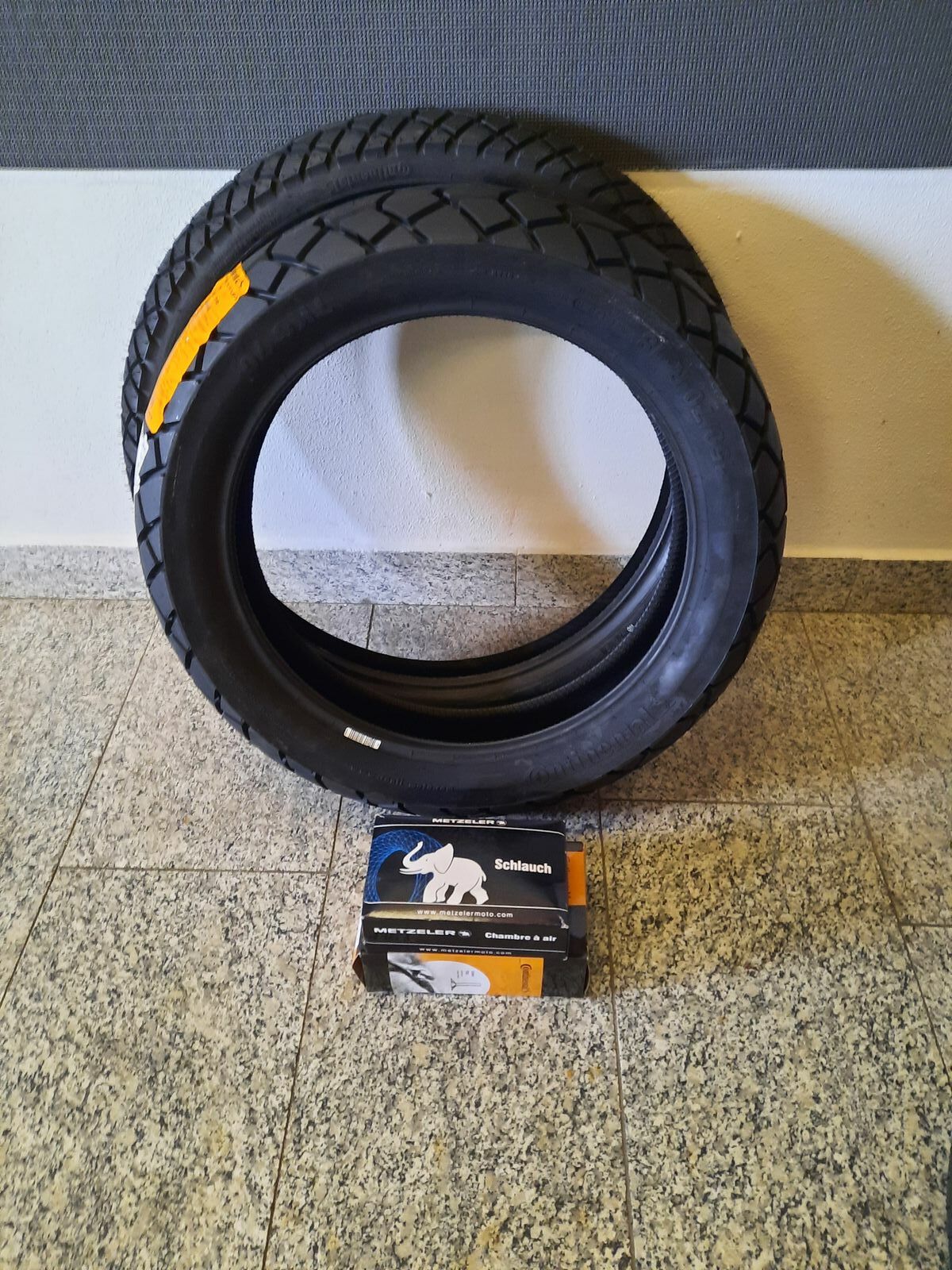

    Einen Satz Conti TKC 70 zur Montage morgen vorbereitet.
    Die Holzreifen(Originalbereifung) von 2018(montiert 2021) die ich für 30€ neu erworben habe damals, sind bis auf 2,8mmrunter.
    Würden noch 2000Km halten, aber jetzt will ich mal was anderes und habe auch wieder mehr Zeit zum Fahren.
