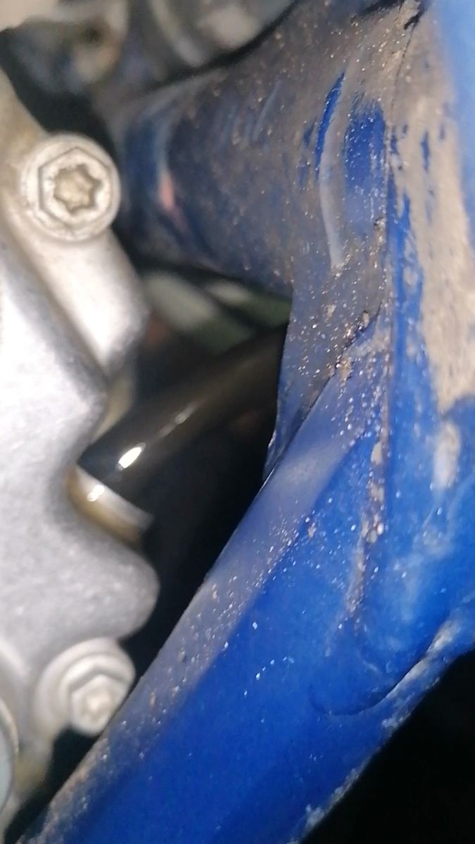

Ich hatte den Schutz an meiner CRF250L dran und war sehr zufrieden. Wir reden da über ca 6mm Kunststoff. Aus meiner Sicht sehr gut geeignet für alles was du mit der kleinen CRF fährst.
Da musst du schon sehr groben Unfug machen um den Motorschutz zu zerstören. Schöner Nebeneffekt... es klappern nicht die ganze Zeit die Steine gegen Alu oder Stahl. Ich finde es sehr angenehm. Einzig für grobe Sachen muss man den nicht ganz perfekten seitlichen Schutz beachten, aber der fehlt auch sehr oft bei ähnlichen Schützern aus Metall. 😎👍
#1.275 Ich hatte den Schutz an meiner CRF250L dran und war sehr zufrieden. Wir reden da über ca 6mm Kunststoff. Aus meiner Sicht sehr gut geeignet für alles was du mit der kleinen CRF fährst.
Stimmt alles
. Ich habe zusätzlich noch Seitendeckelschutz aus ähnlichen Kunststoff angebracht, damit wird es besser geschützt.

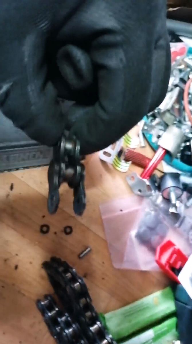

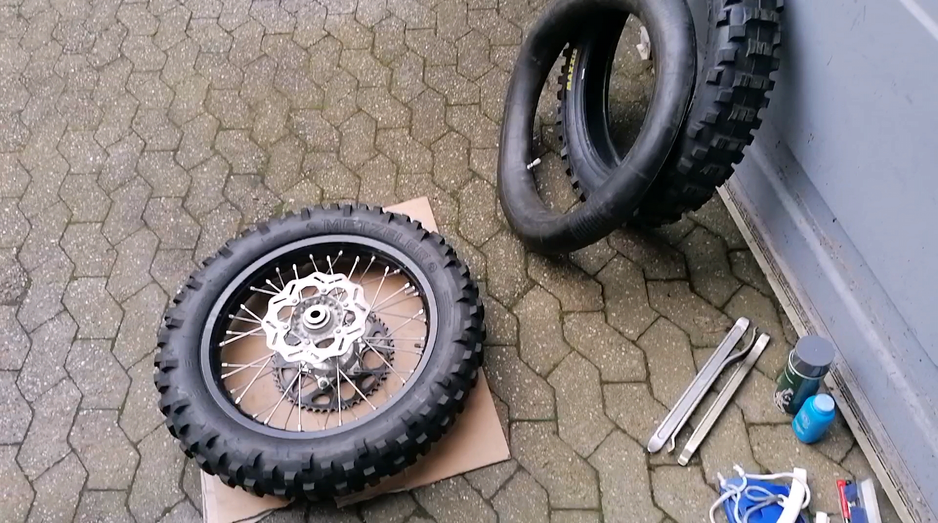

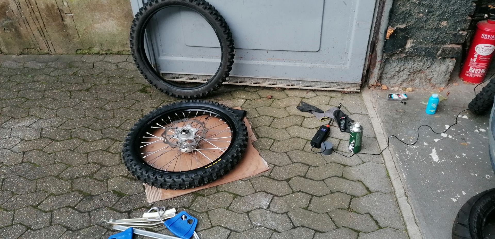

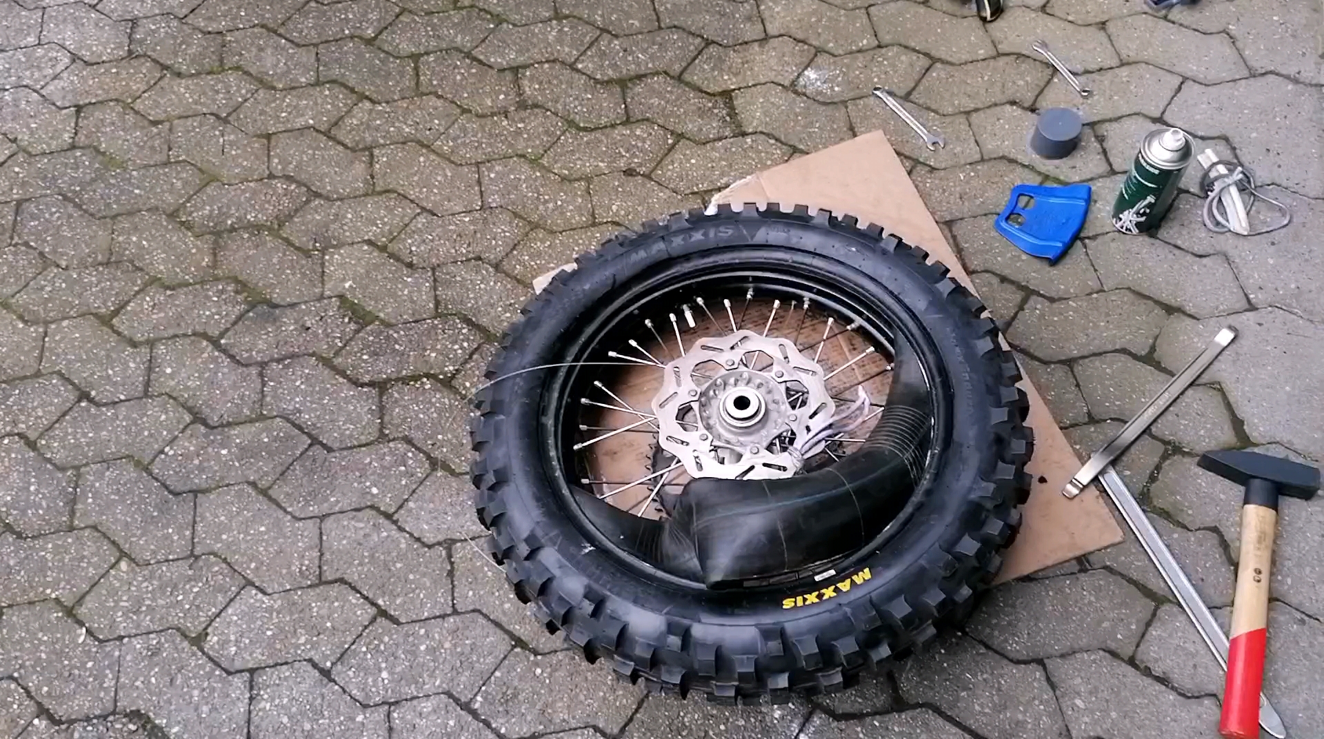

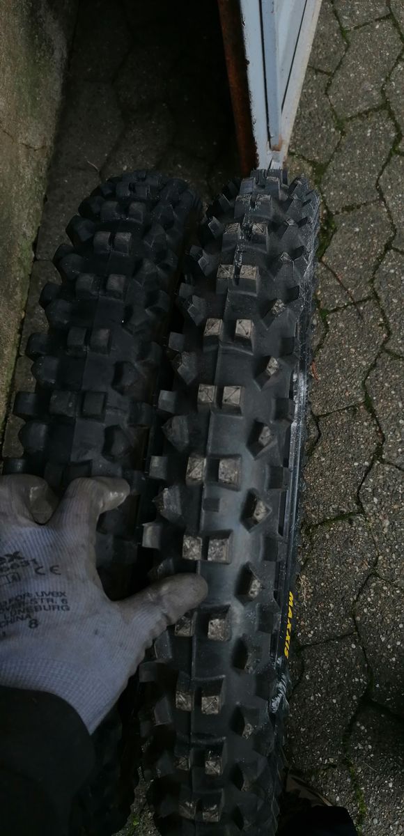

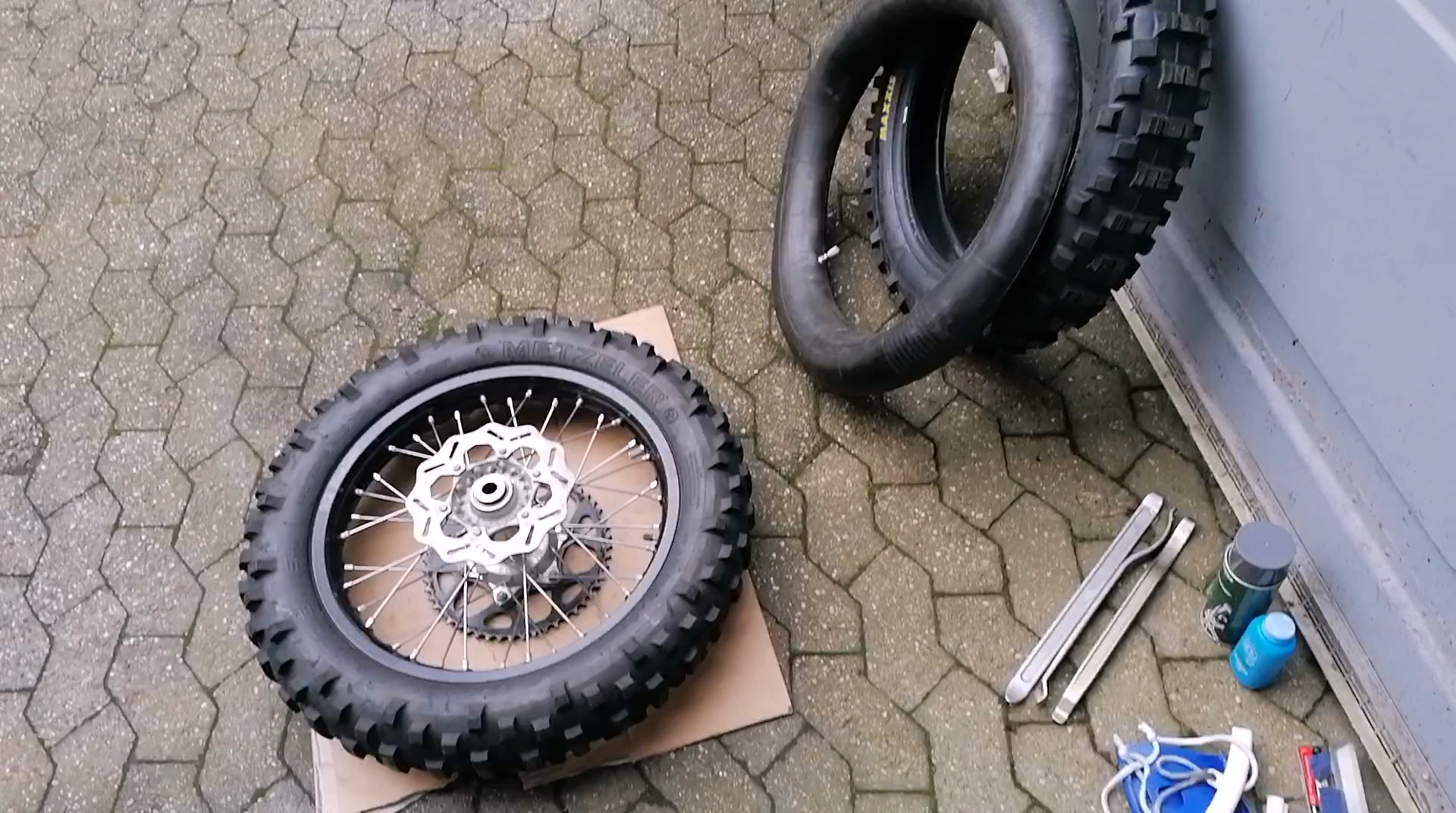

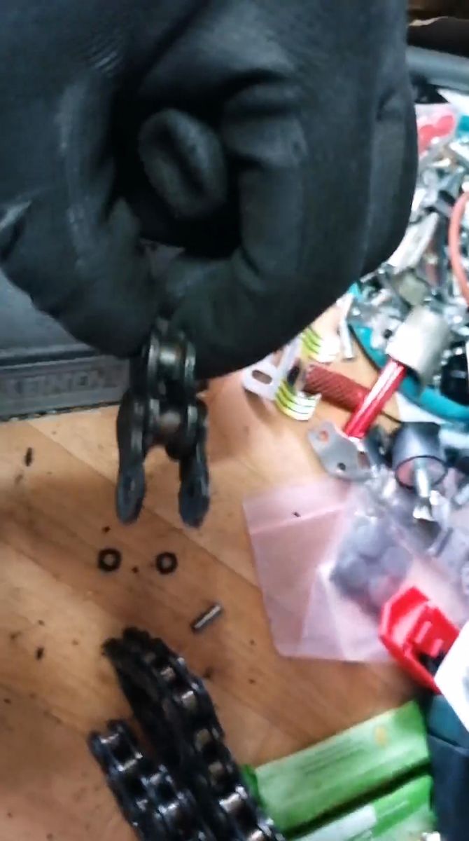

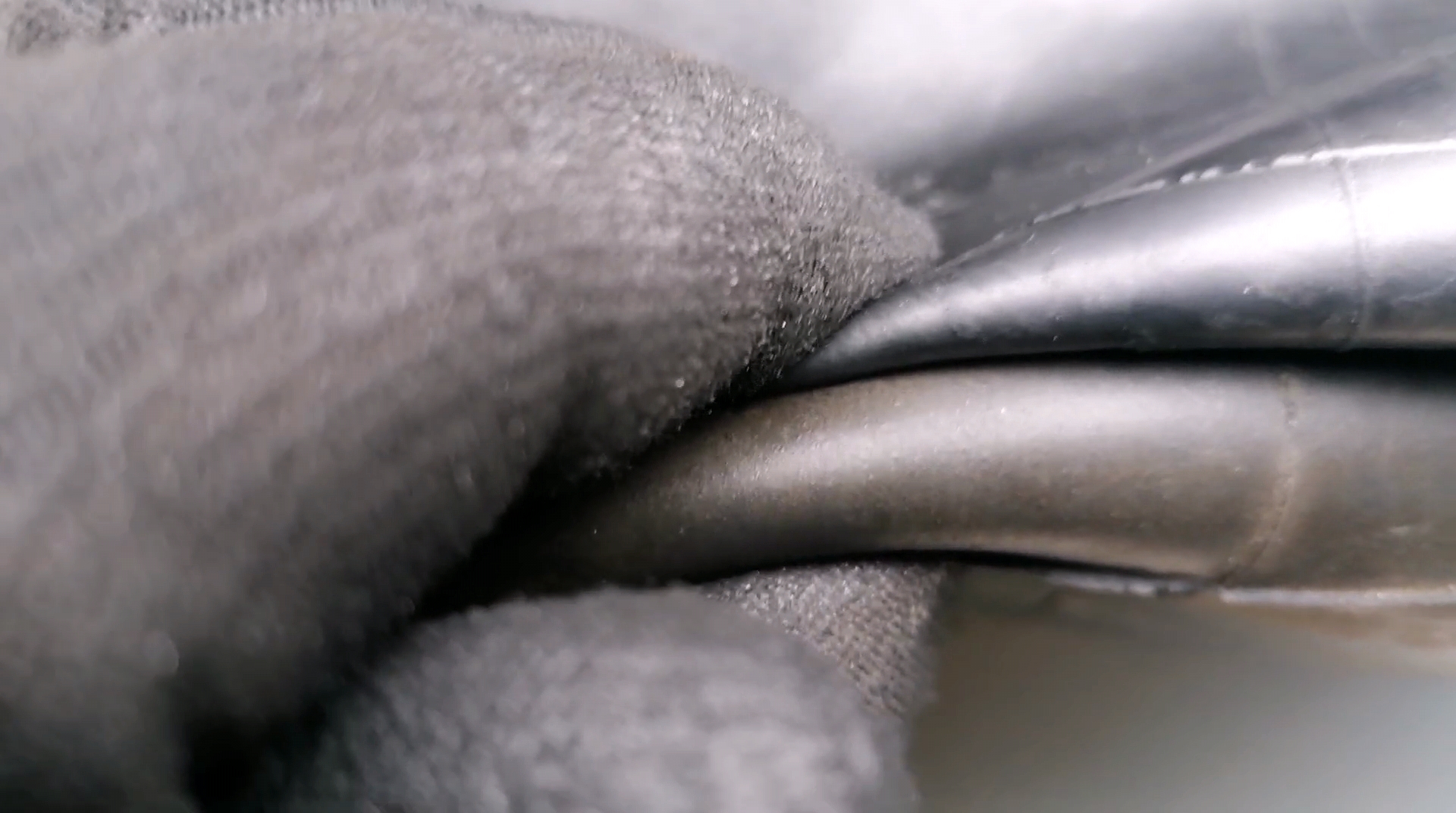

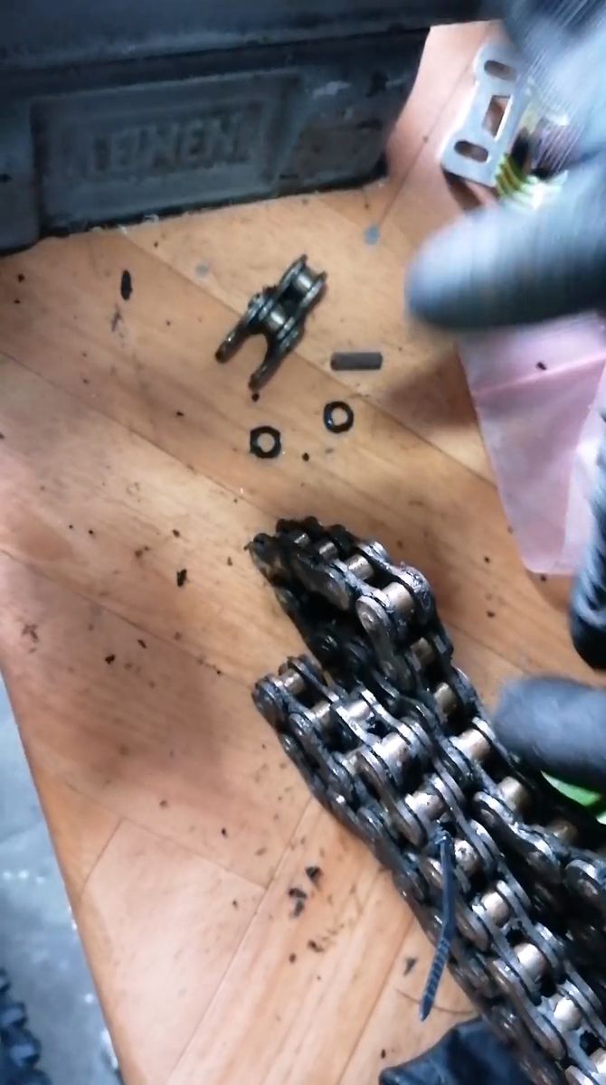

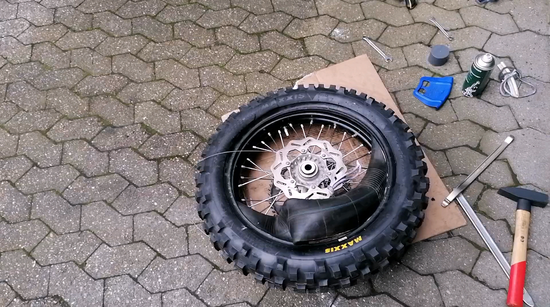

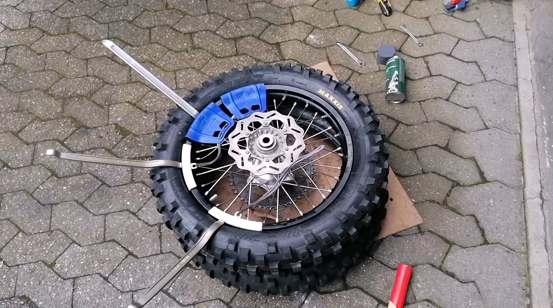

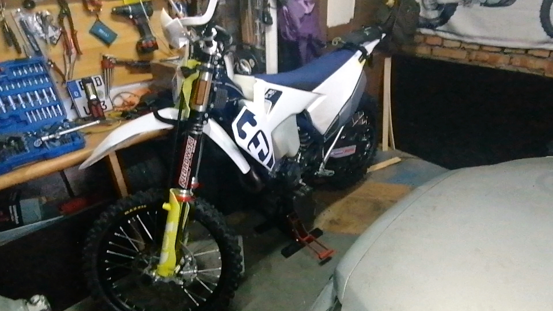

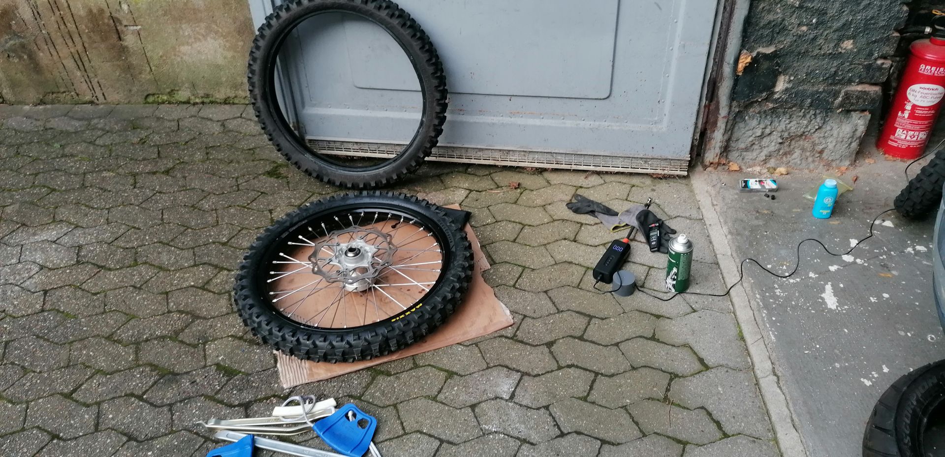

#1.280 Ich habe an meiner Husky neue VR und HR (Maxxis Maxxenduro) mit Heavy Duty Schlauch montiert ( ziemlich schwer zu montieren das alles, aber geht doch. Ca 2 Std gedauert), dann Motoröl gewechselt, Kette gekürzt ( vorne ist momentan 13 statt 14 Ritzel montiert, deswegen ist die Achse weit nach hinten gegangen und man hat keine Möglichkeiten die Kette nachspannen), und den Lenker nach vorne um 1 cm montiert.
Jetzt bin ich auf spanische Offroad Tour komplett bewaffnet.
