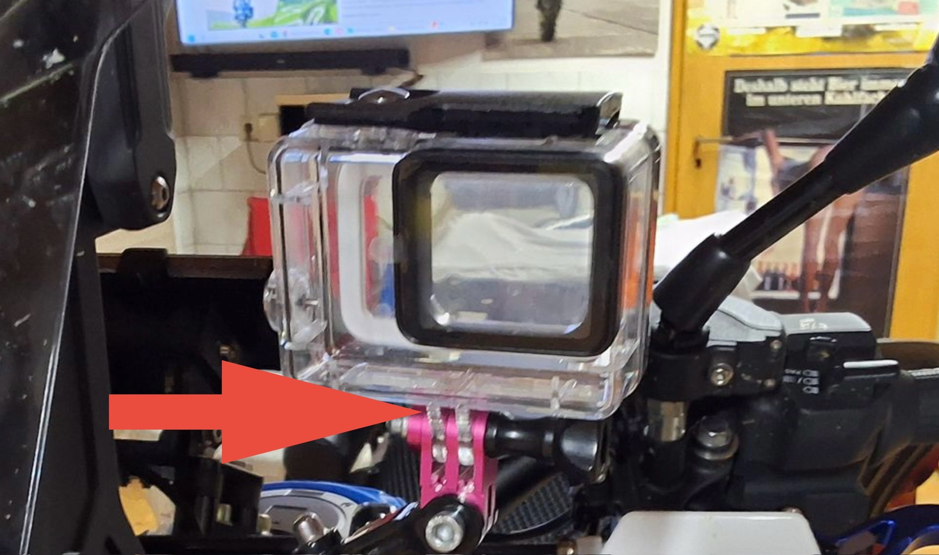

    up date zu meiner Kamerahalterung.
    Letztens hat ein Kumpel von mir mein Motorrad besichtigt und stellte die Frage, ob das Windschild verstellbar wäre.
    Ich bejahte, und beim vorführen, upps da war die Kamera im Weg. Hatte ich nicht auf dem Schirm.
    Also sofort ans Werk und nach Lösungen gesucht. Ich hab jetzt den Arm ein wenig verlängert. Bei vollem Lenkereinschlag fehlen 2 bis 3 mm, aber das gibt mein Handguard von Touratech bequem nach.
    Probefilmchen zwecks Vibrationen und Wackelei steht noch aus. Macht im Stand aber einen stabilen Eindruck

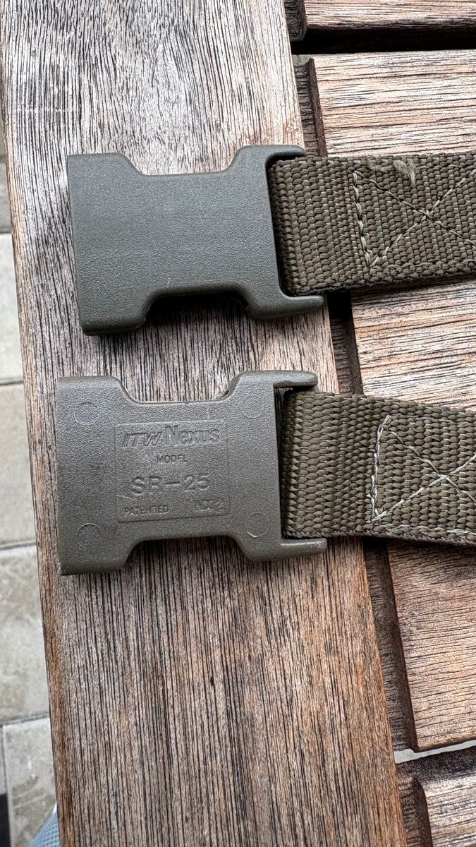

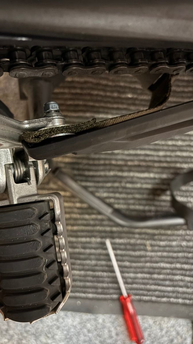

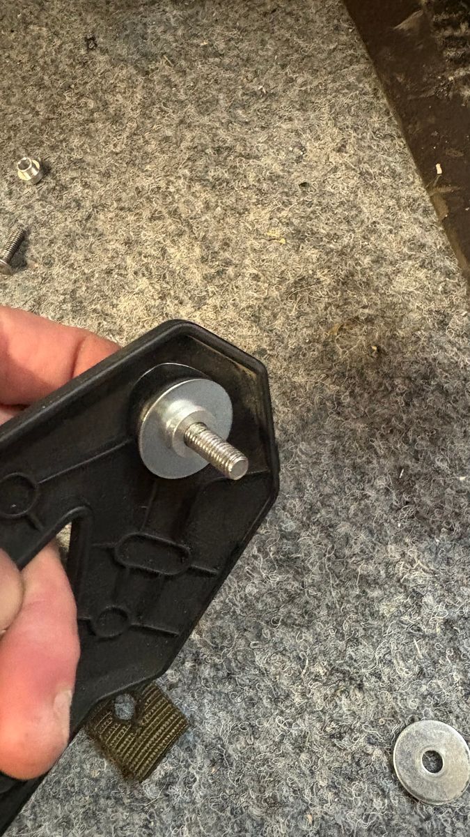

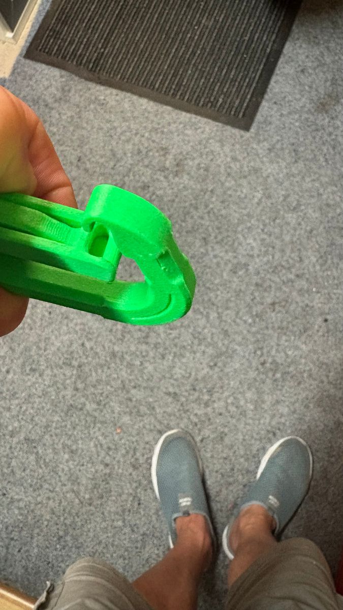

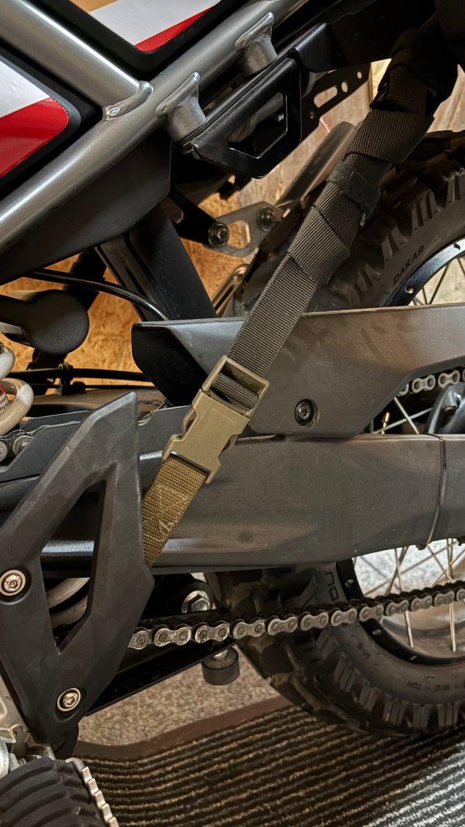

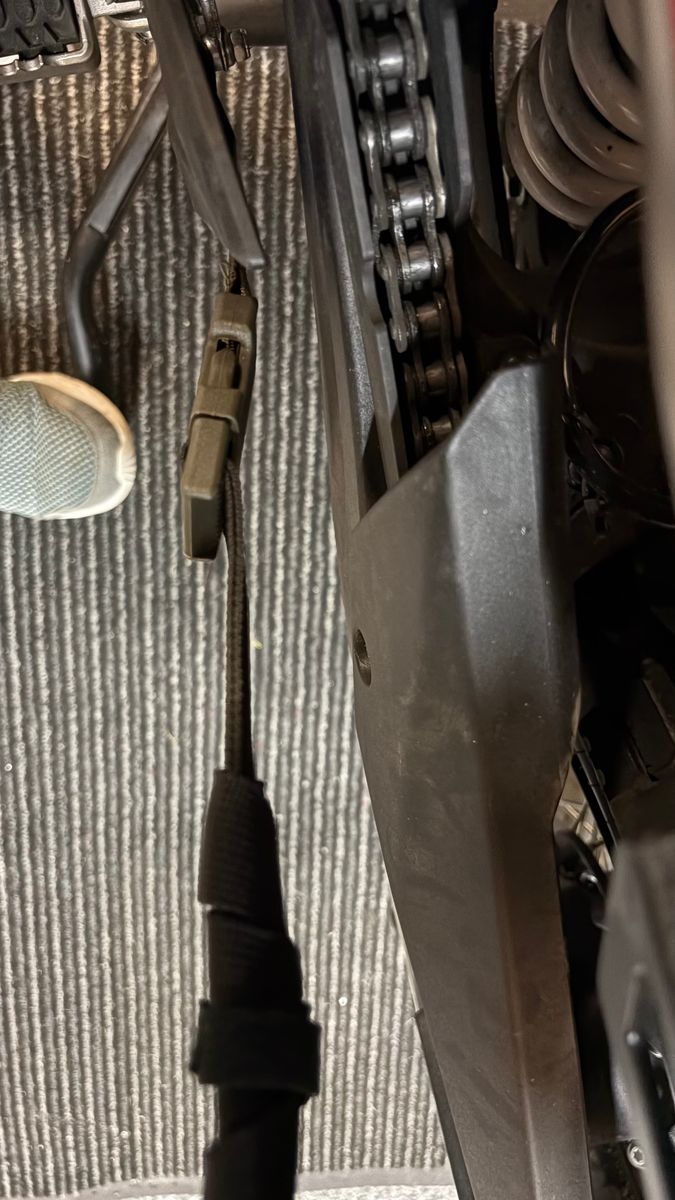

    Habe statt den Karabinerhaken nun was anderes konstruiert. Die Reimen sind von der CH-Armee, sind also X-Fach geprüft. Und ich zeige auch wie ich das technisch umgesetzt habe: Büchse gedreht, zwei U-Scheiben, längere Schraube und Sicherungsmutter:
    Das neue Material:
    Büchse:
    Büchse in der Mitte durch den Riemen, zwei U-Scheiben:
    Einfach stecken:
    Genug Platz:
    Das war ein Haken:
  • #1.538
    Für was jetzt genau? Ein gepäcksystem?
    Flattert das lose kurze Ende nicht zusehr rum wenn nichts eingeclipst ist und auf Spannung hält?
  • #1.539
    1) Ja, Enduristan Softbags
    2) Nein, weil dieser Zustand nicht eintritt: der Riemen an der Fersenschutzaufnahme ist nur im Zusammenhang mit der Benutzung der Softbags montiert. Wenn die Bags nicht montiert sind wird der Töff nicht gefahren. Wenn der Töff ohne die Softbags gefahren wird wird der Riemen vorher entfernt und ist nur bei "solchen" Touren und nicht im Alltag moniert.
    Es ist ein reines Komfortfeature, weil ich grundsätzlich Riemensysteme nicht mag und die Montage deshalb möglichst einfach und voreingestellt halten will: so bleibt der Riemen am Gepäcksystem immer genau gleich eingestellt. Wenn ich manchmal sehe, wie und wie lange da mit Riemen gefrickelt wird, wende ich meine Augen ab, bevor mir schlecht wird.

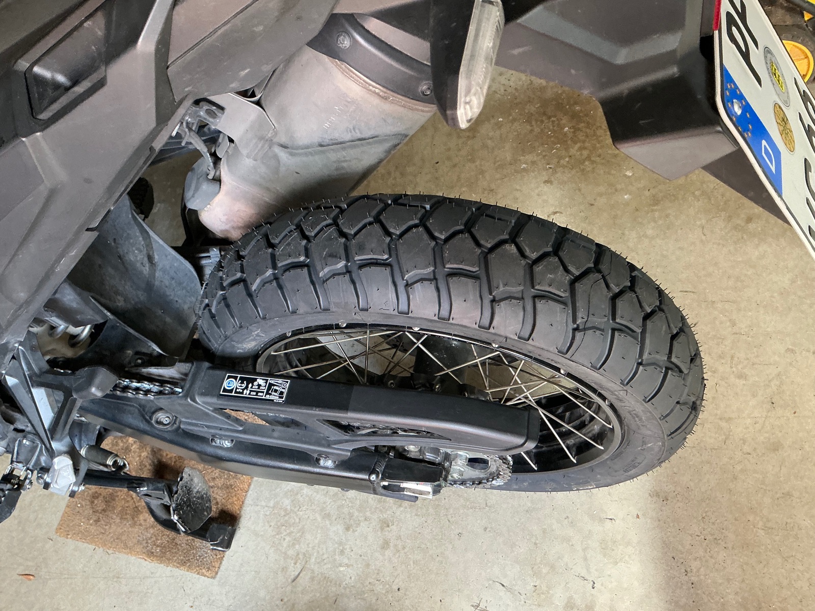

    Für Sardinien nun den MAA (Michelin Anakee Adventure) montiert.
    Bin gespannt wie der dort funktioniert .
