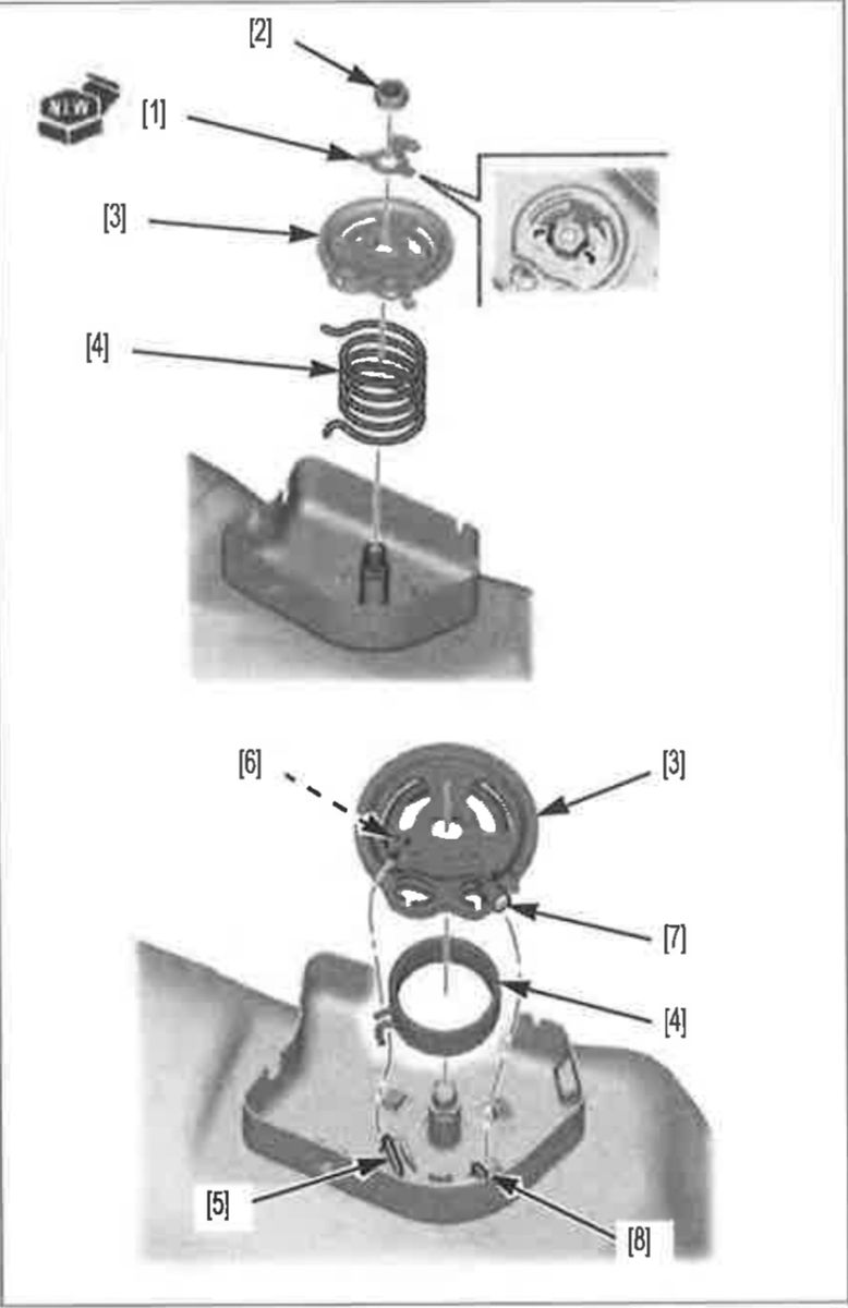

Das ist ja beachtlich.....Eine Frage: Wie und wo hast du die Auspuffklappe gefettet? Und mit was ?

Ich hab den Auspuff abgebaut, wenn alles gut läuft
kannst du von außen über die Kabelführung die Klappe innen drehen.Du kannst die Klappe auch gut innen sehen.
Wenn Sie sich nicht bewegt, war bei mir mal, gut fetten, stehen lassen und dann mit einem Hammerstiel versucht die Klappe zu bewegen.
Kann man auch oben alles auseinander bauen.
Dann hab ich mit Keramikfettspray, bis 1100°C Temperaturbeständig, alles gut gefettet. Auch von innen im Auspuff die andere Lagerseite gefettet bis alles wieder locker gängig war. Mach ich einmal im Jahr.
