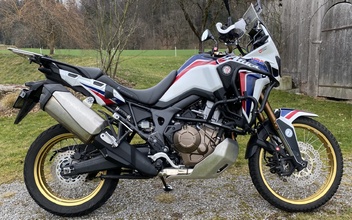

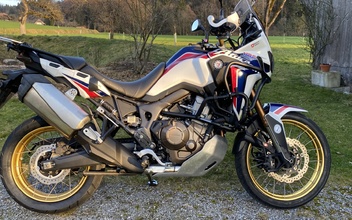

  • #891
    Hab die ja Ende 2022 gebraucht gekauft, da war die schon so ... ja, die ist insgesamt "tiefergelegt" ... bin damit absolut zufrieden ... bin kein Blümchenpflücker, war nur einmal auf den Rasten, da war aber ne Bodenwelle in der Kurve.
    Nö, schraube lieber daheim im Trockenen

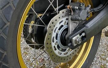

    Btemsscheibeninnenring und ABS Ring schwarz lackiert.

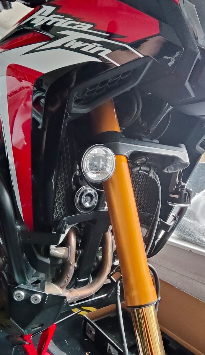

    Heute die Federgabel mit dem großen Ö eingebaut.
    Die obere Gabelklemmung hat mich angesichts des schmalen Raumes auch nur kurz in die Tischkante beißen lassen...
