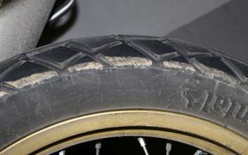

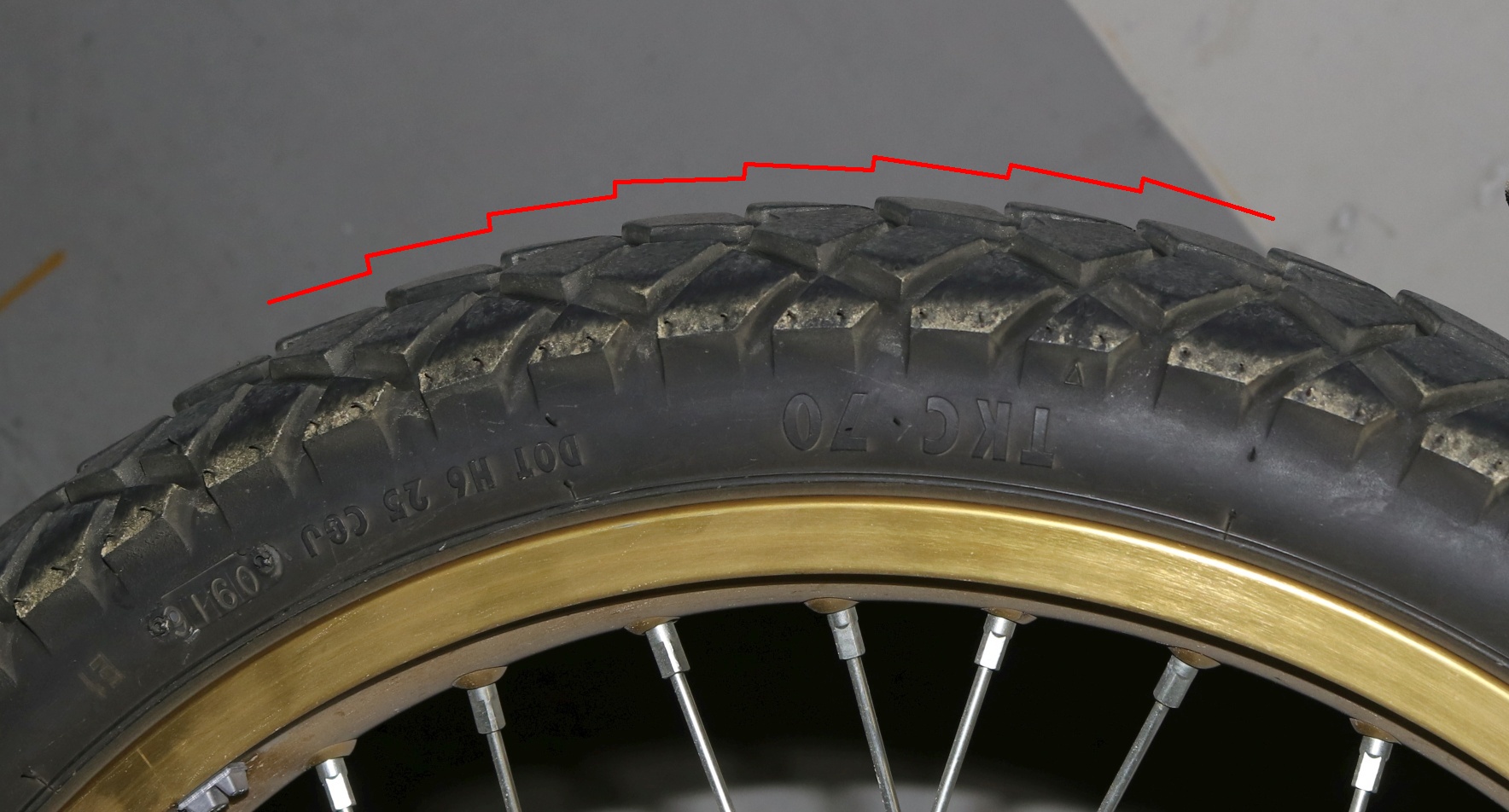

    Sägezahn nach 8500 km.
    [attachment=1]Sägezahn VR.jpg[/attachment]
    [attachment=0]Sägezahn HR.jpg[/attachment]
    LG, rubbergum

    Hatte auch mächtigen Sägezahn am TKC70, hatte schon an anderer Stelle darüber berichtet. Der war nachher so schlimm, dass ich vorzeitig gewechselt habe, obwohl das Profil sicher noch für 2000 km gut gewesen wäre.
    Aber die Vibrationen waren fürchterlich, die hab ich in den Fingern und auch bei Videoaufnahmen überdeutlich gemerkt. Die Videos konnte ich vergessen, sahen alle aus, als wenn die ein Parkinsonkranker gemacht hätte - trotz optischer Stabilisierung in den Kameras!
    Fazit: der TKC70 ist ein super Reifen, aber bei meinem Fahrstil hat er starke Tendenz zum Sägezahn. Fahre ihn aber sicher wieder, sobald ich mein Wilbers-Beinchen im Mopped habe, vielleicht wird's dann besser.

    Beim Fahren finde ich ihn noch nicht so schlimm wie Frickelmaster (mache auch keine Videos), allerdings beim Schieben in der Garage ist es fast so, wie wenn man sich auf einem Kopfsteinpflaster befindet. Minimal störend ist da eher der Shimmy, der ab ca. 5.000 Reifen-km aufgetreten ist. Macht sich um ca. 60 km/h bemerkbar, aber nur, wenn man den Lenker dafür testweise auslässt. Über 10.000 km Laufleistung sehe ich auch, wobei ich aber vorher urlaubsbedingt wechseln werde.

    Update: Nach weiteren 500 km muss ich Frickelmaster doch zustimmen. Die Vorderrad-Vibrationen werden jetzt exponentiell stärker und entsprechen nun auch eher den Erwartungen, welche man durch mein Foto bekommt. Bald ist Urlaub - bald ist ohnehin Wechsel.
