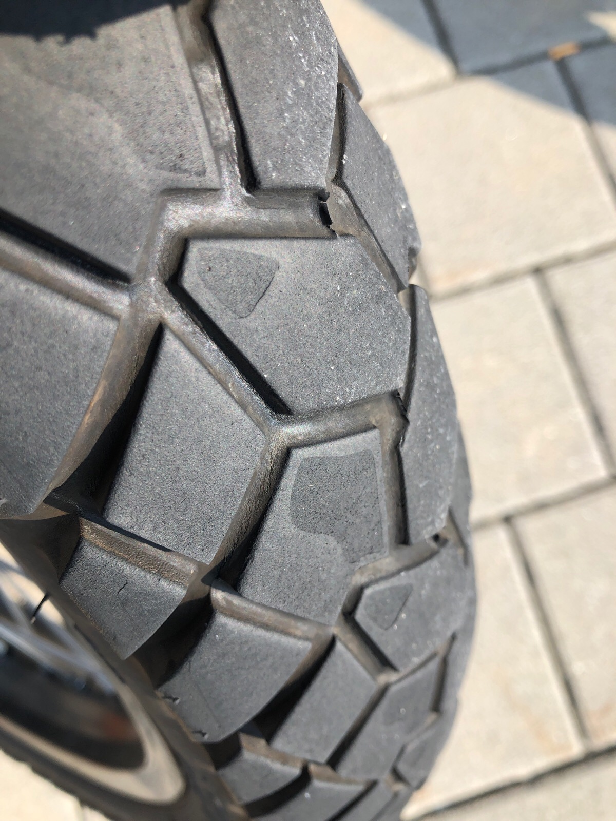

ich meine nicht den Sägezahn, den ich von vielen Reifen kenne. Vielleicht ist das Phänomen bei der niedrigen Auflösung schlecht zu sehen.
Interessant ist, dass unter der Deckschicht, noch im Stollenbereich mit etwa 2-4mm Profil eine -wohl weichere- Schicht zutage tritt, die ein deutliches, eigenständiges, fast pfeifendes Geräusch macht, das auch für andere gut hörbar ist. Der Reifen zeigt tendenziell mehr Rollwiderstand. Es sieht aus wie ein Schokoladestück mit Moussefüllung. Das hatte ich so beim TKC 70 noch nicht beobachtet.

#262 Ganz soweit habe ich meine Stollen noch nicht runtergefahren. Du scheinst aber tatsächlich auf die weichere untere Gummimischung gestossen zu sein. Der TKC70 ist in der Tat aus mehreren Lagen mit verschiedenen Härtegraden aufgebaut.
Die äussere härtere Lage ist einem geringeren Verschleiss geschuldet und die weichere untere Lage soll für mehr Grip sorgen.

#263 Hallo Daniel,
wenn ich mir den Reifen so anschaue, sehe ich an jedem zweiten Stollen, etwas anderes Gummi.
Ich glaube das meinst Du.
Da fängt die Gabel das "Stucker" an, sollte der angegebene Luftdruck warm sein, ist Alles gut.
Warm wären das dann ü2,5Bar was den Effekt unterstützt.
An Deiner Stelle würde ich die Druckstufe mal etwas weicher einstellen, ggf. die Zug auch.
Deine Gabel scheint mir die Straße in den Lenker zu kopieren.
Dann kommt die Gabel an sich, in Biegeschwingungen.
Ein vergrößern des Negativfederwegs und oder etwas durchstecken der Gabel ändert die Frequenz.

Hallo Daniel,
Ich glaube das meinst Du.Hallo Thomas,
das was mich erstaunt sind die zwei verschiedenen Gummimischungen des Vorderreifens.
Siehe großer Block etwa Bildmitte halblinks.
Im Inneren der Stollen ist deutlich sichtbar eine andere "Füllung" die fast wie weiches Moosgummi aussieht.
Da das Rad dann auch Pfeifgeräusche gemacht hat, hatte ich Bedenken, dass der Reifen bei der Heimreise schnell vollends abbaut. Das war aber nicht der Fall, obwohl wir die letzten 200km nach Hause überwiegend zügig auf der Autobahn unterwegs waren. Ich habe unterwegs zweimal gestoppt, um das Profil und die Reifentemperatur zu kontrollieren.Mit dem Fahrwerk bin ich sehr zufrieden, seit es von GL-Suspension überarbeitet worden ist. Die Gabel spricht sehr fein und sauber an (und das überarbeitete Original-Federbein ist nicht überfordert).
Das Bild ist nach einer Alpen-Tour von rd. 2.500km zu zweit (+Gepäck bei der An-/Rückreise) entstanden.Grüße, Daniel
#265 Hallo Daniel,
die Auswaschungen am Vorderradreifen sind aber ein Schwingungsproblem.
- sonst wäre nicht jeder zweit Stollen betroffen, deutlich.
Das muß nicht kritisch sein, es ist nur da und äußert sich so.
Die Fw-Einstellung hast Du bestimmt nicht mit voller Urlaubsausrüstung machen lassen.
Ich könnte mir vorstellen, daß die Gabel und Reifen, bedingt durch den Grobstöller, miteinander ein Schwingkreis bilden.
Sobald Du wieder normal fährst, ändert sich das wieder.
Fahr ruhig weiter damit, da ist nix kritisch und noch viel Spielraum für andere Parameter (z.B. weniger Druck VR)
Aber so lange Du Spass hast und Dich wohl fühlst, ist Alles gut.
