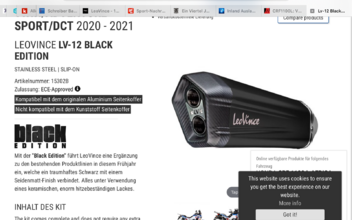

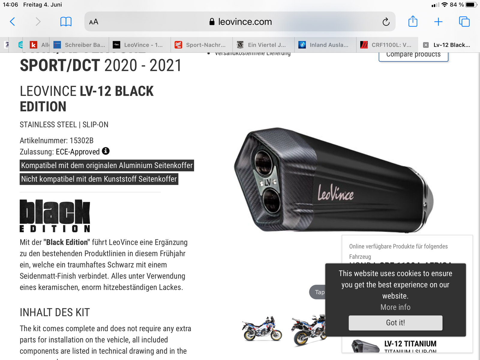

    Hat den wer verbaut? Mir gefällt der extrem gut.
    Weiß wer wie das mit der Auspuffklappe ist, wird die nur ausgehängt und bleibt dran? oder braucht man dann noch extra so einen HealTech Adpater.

    Glück Auf,
    ich denke mal das die Bowdenzüge nur ausgehängt werden.
    Weiter unten auf der Seite kannst du doch die Bedienungsanleitung downloaden und da steht:
    1. Entfernen Sie das originale Hitzeschild.
    Demontieren Sie die Bowdenzüge des Stellmotors gemäß den mitgelieferten Anweisungen. “ANSCHLAGWINKEL-SET ART.15302-15302B-15302T”.
    Von daher wird alles dabei sein und du brauchst den Adapter nicht.

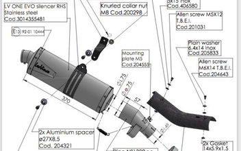

    Bei wrs.it gibt es die schon für guten Kurs. Laut technischer Zeichnung an der breitesten Stelle 13,6 cm und hoch 17,6cm. Müsste man mal vergleichen mit dem originalen. Wirkt ziemlich groß.
    Na das glaube ich eher nicht. Die Züge werden wohl am Stellmotor ausgehängt und nicht mehr verbaut.
    Das Steuerteil ohne Seilzüge dann quasi als Placebo...

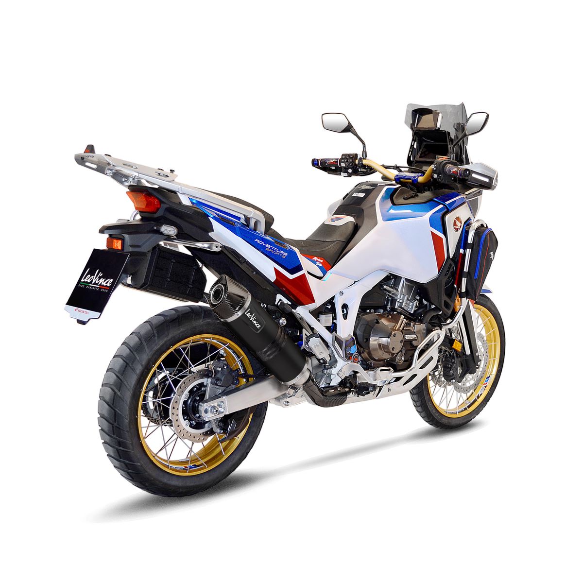

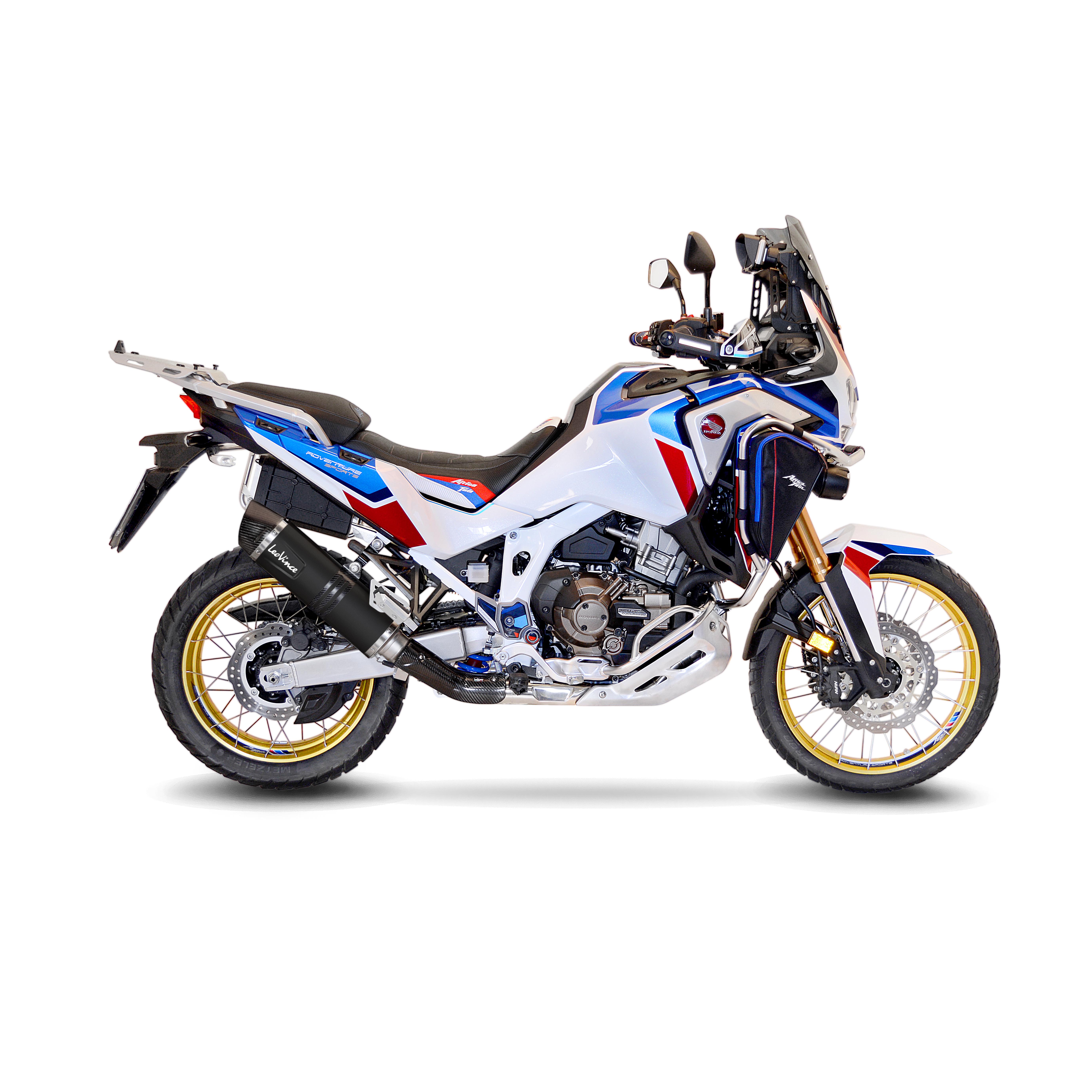

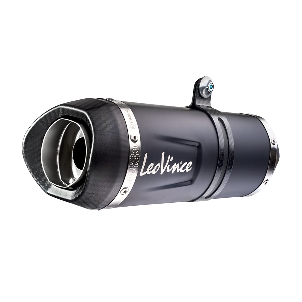

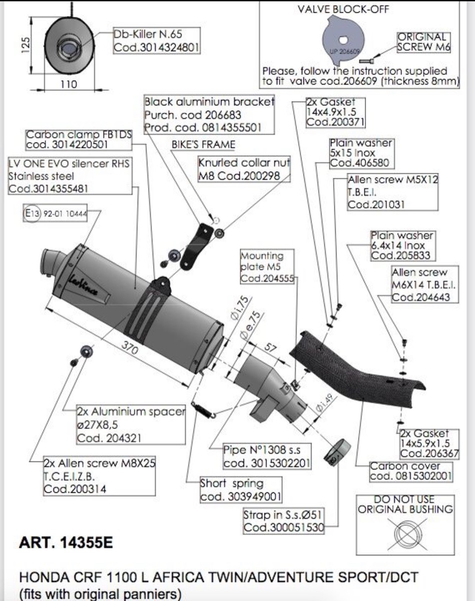

    LEOVINCE LV ONE EVO BLACK EDITION
    Da soll was neues kommen. Sieht schön kompakt aus. Der könnte mir gefallen. UVP vom Hersteller 547,00€
    Stimmt, schaut gut aus, vor allem auch die Carbonabdeckung unterhalb :handgestures-thumbupleft:

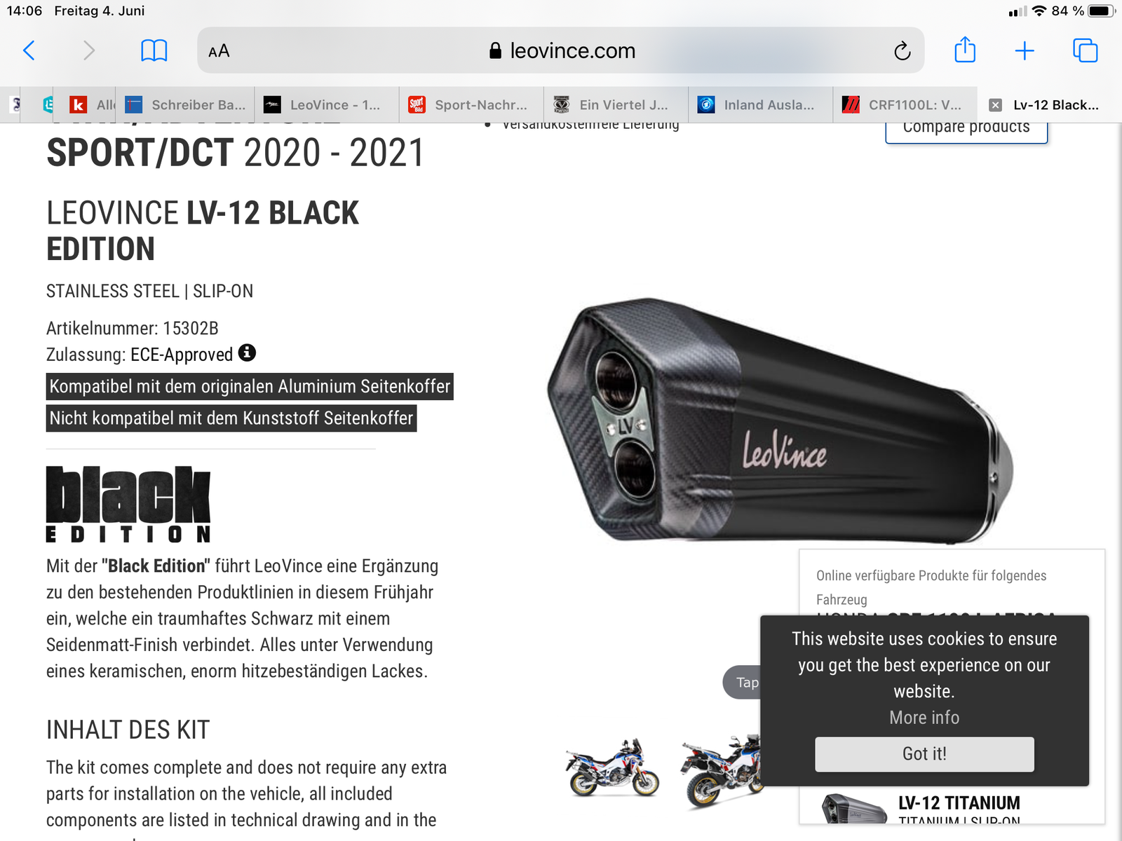

    Moin zusammen, hat mittlerweile jemand den LV-12 verbaut und kann ggf ein kurzes Statement dazu geben ? Ich persönlich finde den Topf sehr schön und überlege mir den zu holen. In der Beschreibung steht das er mit dem originalen koffersystem kompatibel ist. Hatte schon jemand Probleme in Kombination mit dem SW Motech System ? Dlzg
