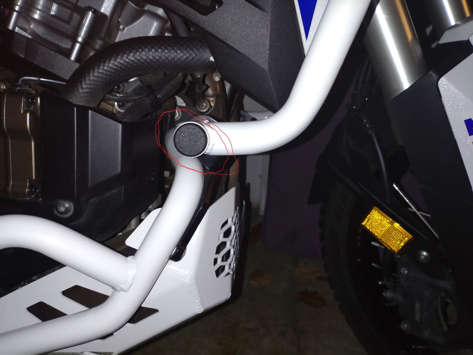

    Anbei Bilder des IBEX Bügels und Motorschutz.

    Das gute, er ist klappbar und man kann ohne großen Aufwand die Seitenverkleidung entfernen.
    trueadventure.de/forum/gallery/image/756/
    Teile sind ziemlich passgenau und von guter Qualität,... Sturzfestigkeit wird sich hoffentlich nicht sobald zeigen, denke aber das er das mindestens so gut macht wie die Touratech.
    Das schöne ist das er das Katalysatorgeschwür schön versteckt und schützt.
    Das sieht gut aus:thumbup: finde das sehr gut durchdacht mit dem wegklappen...ist Top für die Wartung:clap: oder Tankreinigung:lachen:
    Danke dir für die Bilder:handgestures-thumbupright:
    Ich finde die " normale AT sieht damit viel bulliger aus...schön!

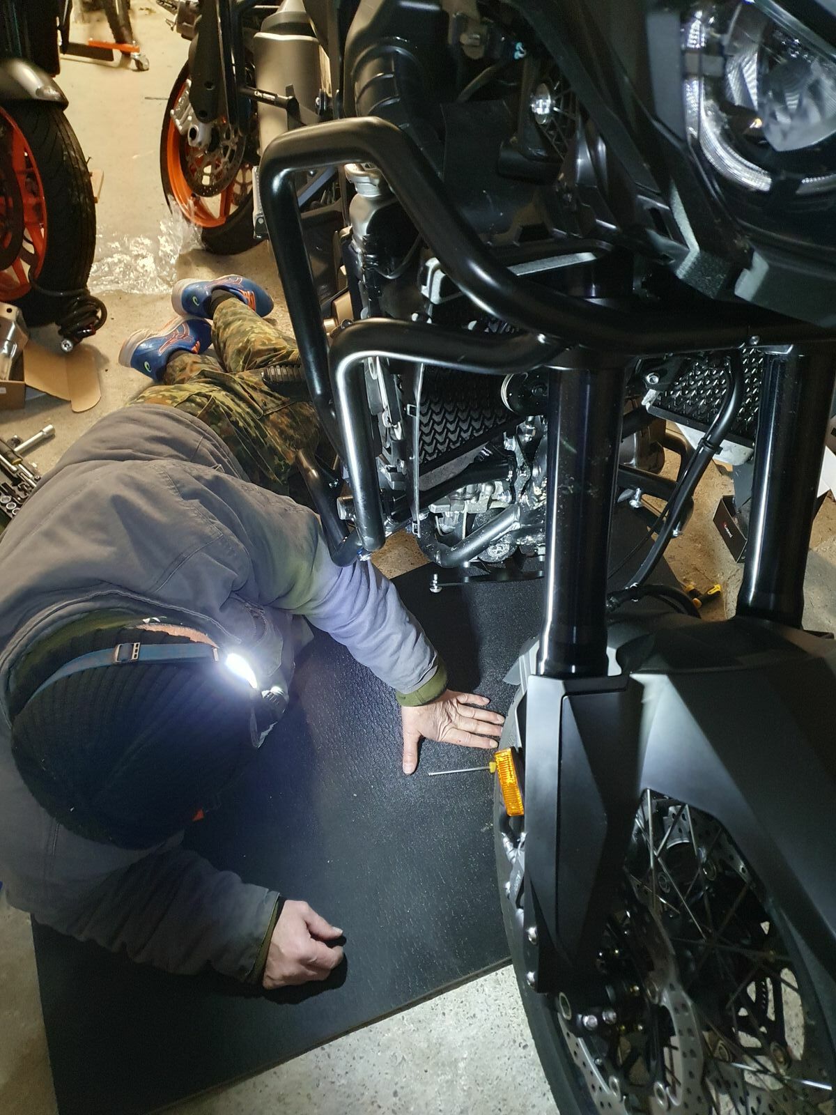

    Nachdem mir der Freundliche gesagt hat, dass eine Montage des Komplettpakets ungefähr 300€ kosten würde, blieb mir keine andere Wahl:
    Mit diesem Video als Hilfe habe ich heute angefangen bzw weiter gemacht. Ich oute mich jetzt mal... :shock: Wo der Kollege im Video nach ungefähr 6 Minuten ist, war ich nach 6 Stunden. Bemitleidet mich, beschimpft mich, macht Euch lustig, sprecht mir jegliche Kompetenz ab. Die Verkleidung ging noch halbwegs, trotzdem sind mir bei größter Vorsicht 2 oder 3 kleine Plastikzapfen abgebrochen. :confusion-seeingstars: Wenn man die Funktionsweise eines Steckers nicht kennt, dieser aber nur äußerst schwer einsehbar irgendwie iegendwo hinter/unter dem Tank hängt, dann dauert es. Dann noch teilweise Schrauben derart FESTGEKNALLT, dass ich mir die schön verwürgt habe beim Lösen und deshalb zusätzliche Bastelei anstand. Im Grunde den ganzen Tag nichts anderes gemacht :angry-screaming:  :obscene-hanged: <X :cursing: :angry-steamingears:
    Die ganzen Sturzbügel usw sind ja noch nicht mal dran, geschweige denn die original Honda -Teile, die alle demontiert werden mussten....
    Mache ich morgen. Und übermorgen.Zum Glück habe ich Urlaub! Und am Sonntag hoffentlich zufrieden mit dem Bock wieder auf (kleiner) Tour in die Eifel.
