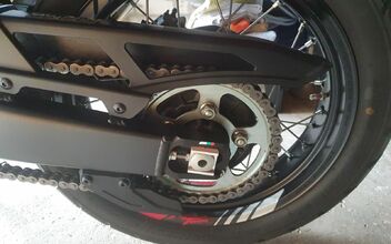

    ich habe in der Suchfunktion nichts gefunden, wollte aber nach dem Kettenblatt Wechsel hinten von 42 auf 44 Zähne mich mal mit einen Feedback nach 150 KM melden. Wenn das Thema hier nicht richtig ist, bitte durch die Admins verschieben.
    So, kurz zu mir, habe seit Nov. 2020 die 1100 er L mit DCT. War soweit auch sehr zufrieden, habe dann aber gemerkt, das in den einzelnen Einstellungen mir etwas "Dampf/Rundlauf fehlt.
    Gerade die "Stadt" Einstellung hatte noch mächtig Luft nach oben.

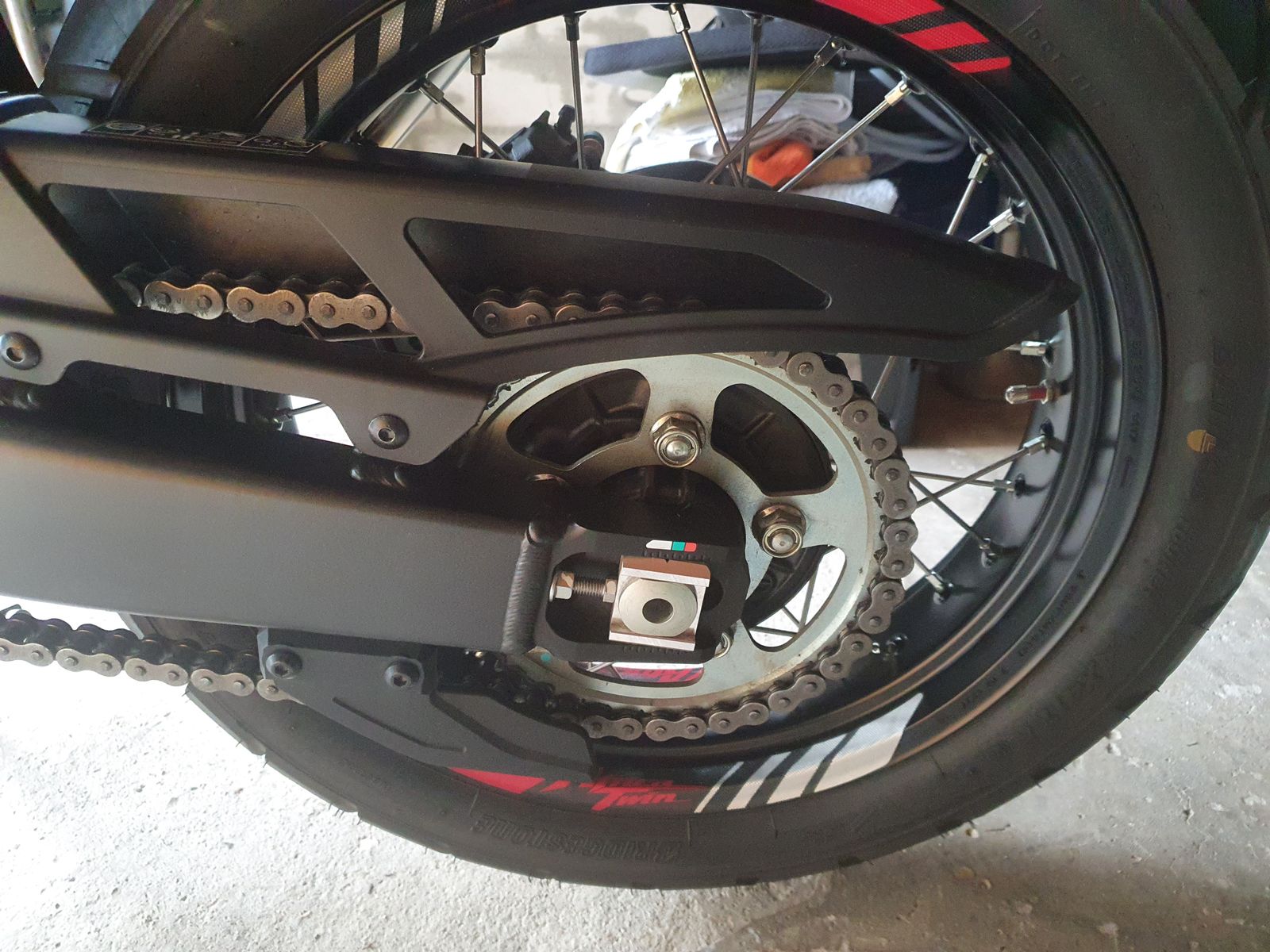

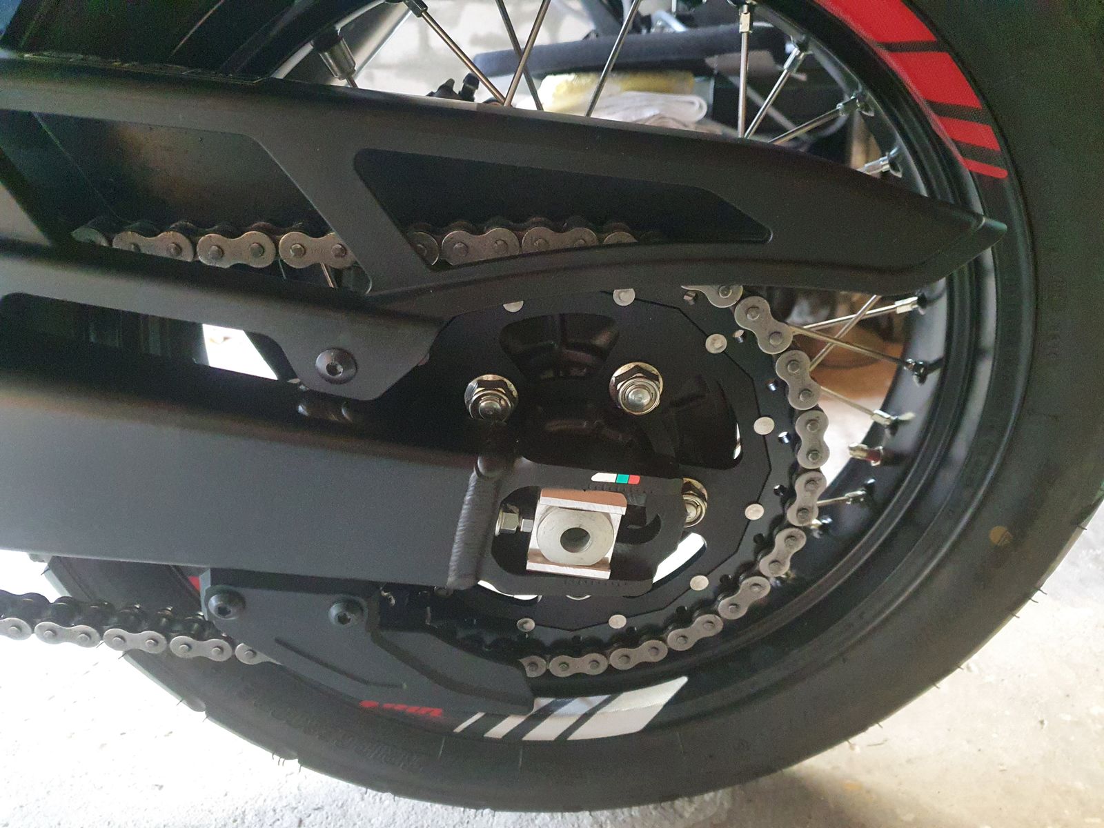

    Also am Wochenende das 44 er eingebaut -ZFD-1331-44-BLK Kettenrad ZFD-1331 Dual (FN108608) vorher/nachher und mal 150 KM Testfahrt gemacht. Ich bin jetzt etwas mehr begeistert -war ich vorher auch schon:) - aber jetzt habe ich das Gefühl, sie läuft runder.
    Die wärmeren Tage und längeren Etappen werden zeigen, ob es eine für mich sinnvolle Investition war.
    Grüße und bleibt Gesund!
    Viele Grüße Fiete
