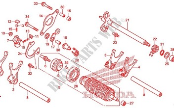

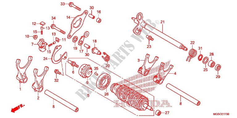

    über diese "Irgendein Stift im Getriebe" hier die Nummer 6 Honda Ersatz 24315HA0000 stift schalter , muss Kupplungsdeckel und Kupplungskorb runter etwas 1,5 stundchen für die Integra , mit glück.
