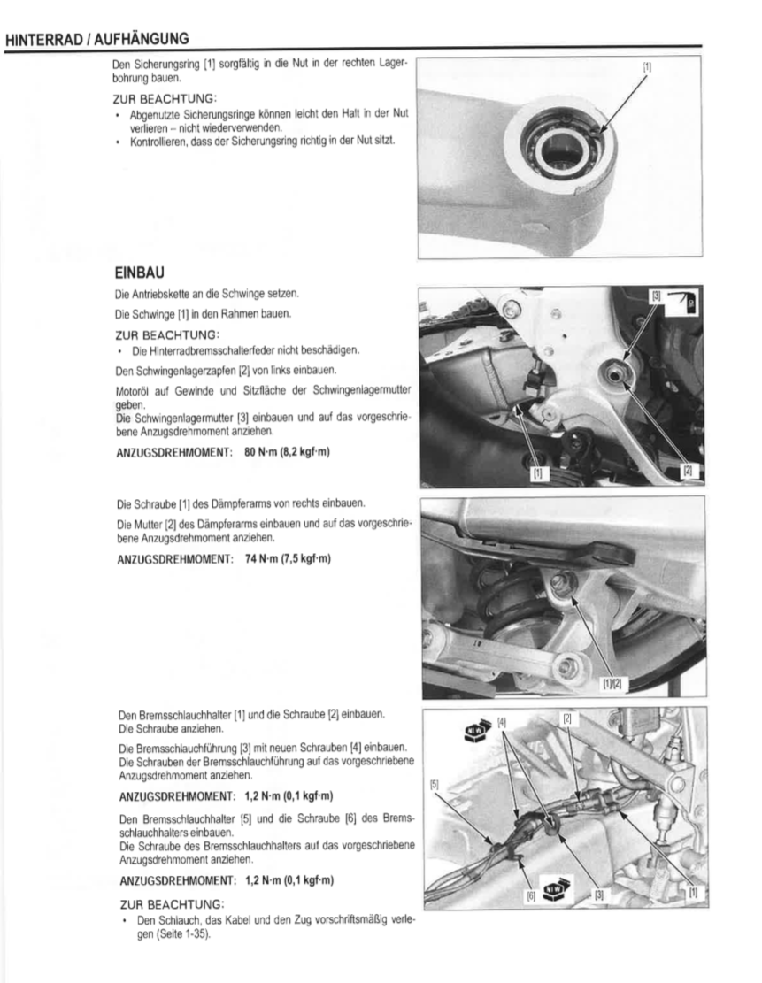

Schwingenlagermutter 16mm Durchmesser - 80 Nm (Motoröl auf Gewinde und Sitzfläche - Selbstsichernde Mutter)
Das sind Werkstatt-Handbuch-Werte.
Habe ich falsche Erinnerung oder gabs nicht sogar mal ein Werkstatthandbuch als pdf?Seit wann werden Gewinde gefetet?
Durch das fetten lässt sich die Schraube leichter drehen, letztendlich ist jedoch die Schraube mit mehr Spannung angezogen als gewollt.
Bei einer so kräftigen Schraube wie der Schwingenachse wird vermutlich nichts passieren, jedoch stimmt dann das Anzugsdtehmoment nicht mit dem realen Drehmoment überein!
#9 Alles anzeigenSeit wann werden Gewinde gefetet?
Wollen wir hier übers original Honda CRF 1100 incl D4 Werkstatthandbuch diskutieren?
Da hat sich wahrscheinlich jemand Gedanken drüber gemacht.
Damit die Klemmung am Rahmen anliegt und nicht irgendwo vorher schon mitten im Gewinde auftritt,
macht man so was schon mal.
Es wird eine selbstsichernde Mutter verwendet.
Ernsthaft, sowas kommt vor.
Ich wollte nicht gräsig sein.
Ich hab mir das nicht einfallen lassen um Euch zu testen.
Manchmal "gehört das so". -
