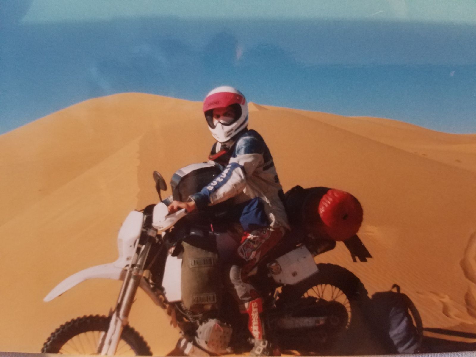

    Ein Packsack bzw. ne Rolle hält offroad sogar auf ner TT600S, die gar keinen Gepäckträger hinten hat. Einfach aufn Kotflügel gespannt mit 2 guten Spanngurten. Man muß die Gurte nur so befestigen, daß die an sich nicht rutschen können, also einmal um irgendeine Strebe drumwickeln. Bei der S kann man einfach das Rahmenheck nehmen. Und halt die Rolle eng packen, oder halt nach 10 Minuten die Gurte noch mal etwas nachziehen. Algerien, Lybien, Ägypten, das gab nie Probleme.
