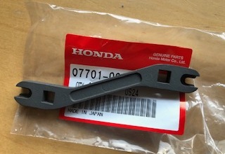

  • #14
    Drehmoment ist 3,7 Nm. Steht auch so im Werkstatthandbuch.
    Die Teilenummer von dem Schlüssel lautet 07701-0020300.
    Irgendwie bin ich der Meinung er könnte etwas passgenauer sein - aber den nehmen sie...
    (Im Gegensatz zu einigen anderen Honda Werkstatthandbüchern die ich habe, ist in dem der CRF1000 kein Speichenschlüssel bzw. dessenTeilenummer angegeben)
  • #15
    Nur für mein Verständnis, wie misst man denn mit dem abgebildeten Schlüssel das Drehmoment? Oder Nachziehen, Prüfen, Nachziehen, Prüfen etc..??
