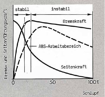

    Oha, jetzt wird es theoretisch. Eins vorweg, ich bin kein ABS-Regelexperte.
    Ein vollständiges Blockieren sollte auf jeden Fall verhindert werden, logisch.
    Für eine optimale Bremsung sollte das Rad einen gewissen Schlupf haben, nicht zuwenig, dann verschenke ich Bremsweg, aber auch nicht zuviel, dann wird es instabil (siehe Grafik). 100% Schlupf bedeuten dabei vollständiges Blockieren, 0% Schlupf ist ein reines Mitdrehen, alles dazwischen "rutscht" der Reifen mehr oder weniger über die Straße.
    In der Grafik sieht man auch, wie die Seitenführungskraft beim Bremsen mit zunehmenden Schlupf stark abnimmt.
    Der Schlupf und damit die übertragbare Bremskraft hängen von den Straßenbedingungen, der Umwelt und vom Reifen ab. Wie nun exakt geregelt wird kann jeder Hersteller für sich entscheiden, mehr in Richtung Stabilität (längerer Bremsweg) oder um den optimalen Punkt herum und damit leider auch in Richtung Instabilität. Das ABS kann nicht exakt den optimalen Punkt halten, es regelt in einem Bereich von bis.
    Iceman hat es sehr gut beschrieben, dein Rad wird nicht komplett seitlich weggeschmiert sein, nur leicht, aber es hat scheinbar gereicht dir einen gehörigen Schrecken einzujagen.
    ABS ist kein Allheilmittel und wie heißt es so schön in den Handbüchern: die Grenzen der Physik können auch mit ABS nicht überwunden werden.
    Zu schnell in der Kurve ist halt zu schnell, da helfen irgendwann auch keine elektronischen Helferlein mehr.
