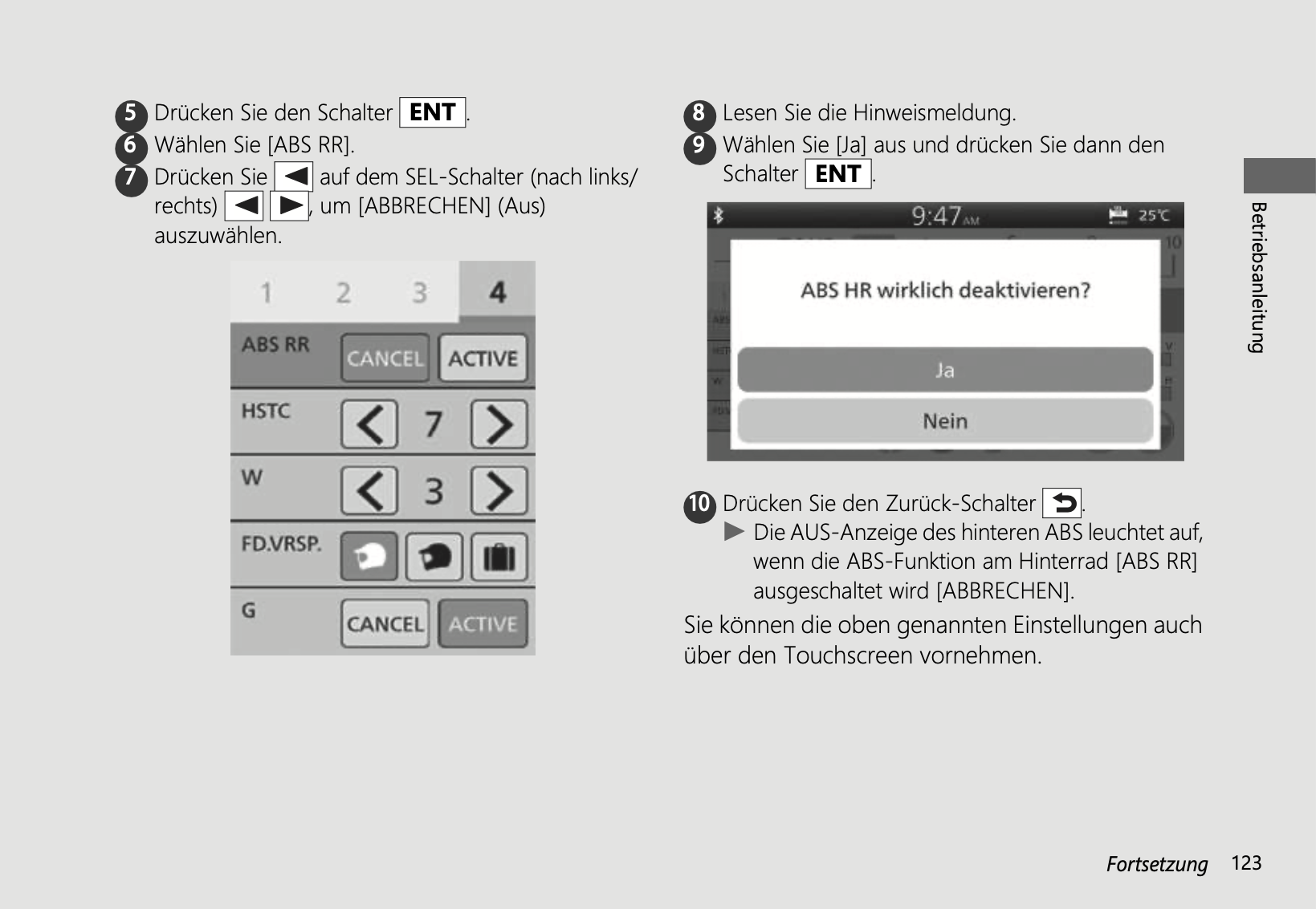

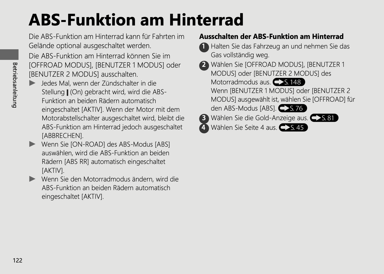

dafür ABS in das Einstellungsmenü gehen (linke Armatur, linke Optionstaste lange ziehen), Einstellungen -> Funktion -> Benutzermodi. Hier einen der beiden Modi auswählen und in der Optionsliste "ABS" auf "Offroad" stellen.
#16 Ach ja, schon wieder vergessen.
Das HR ABS ist im OFFROAD-Fahrmodus nur reduziert, aber nicht ganz aus, richtig? Das müsst eman echt auf einen der Benutzermodi programmieren können.

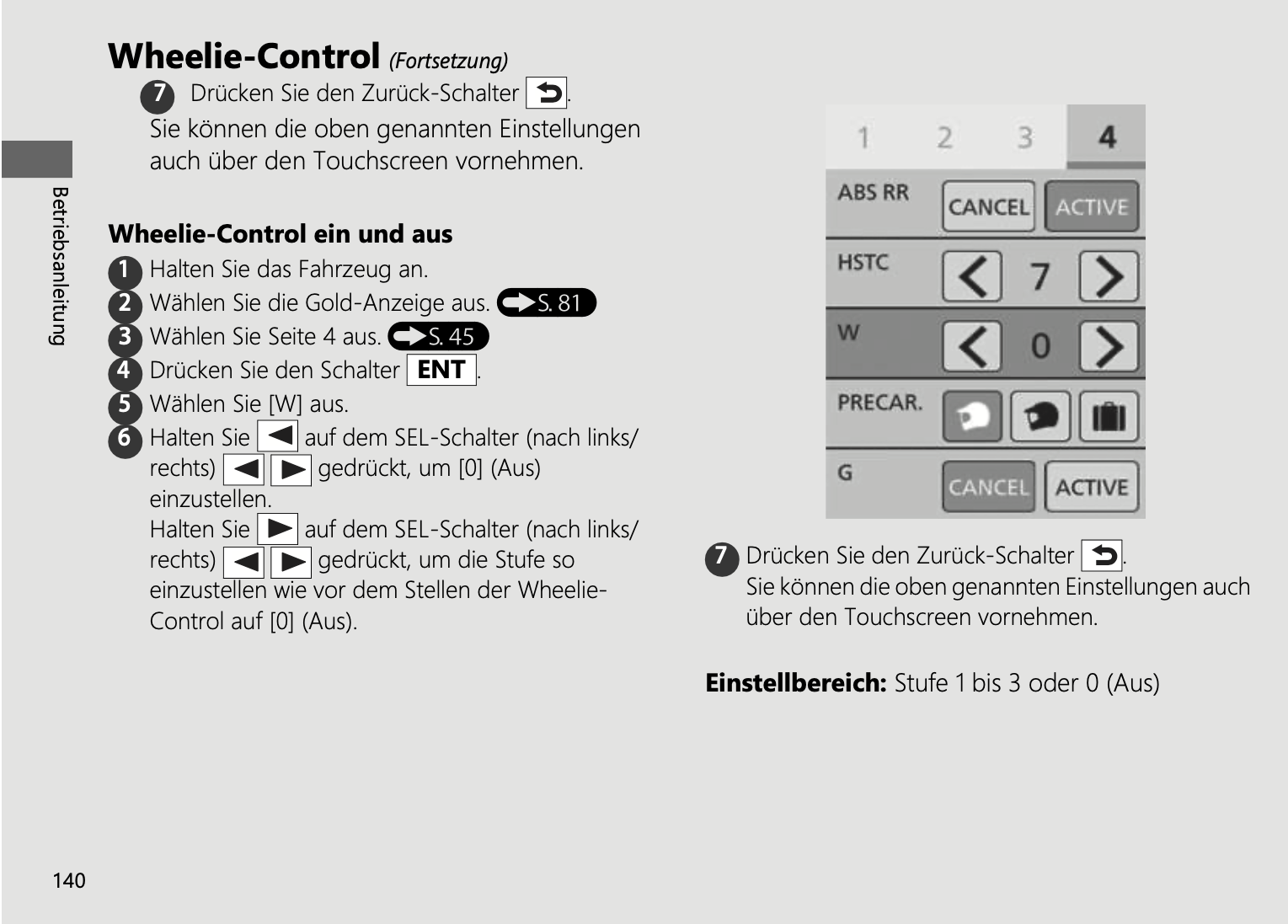

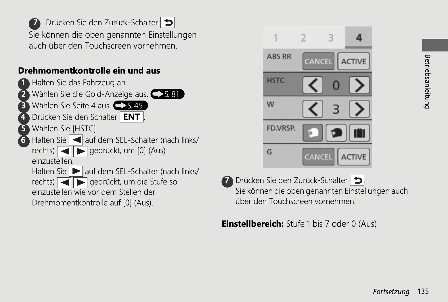

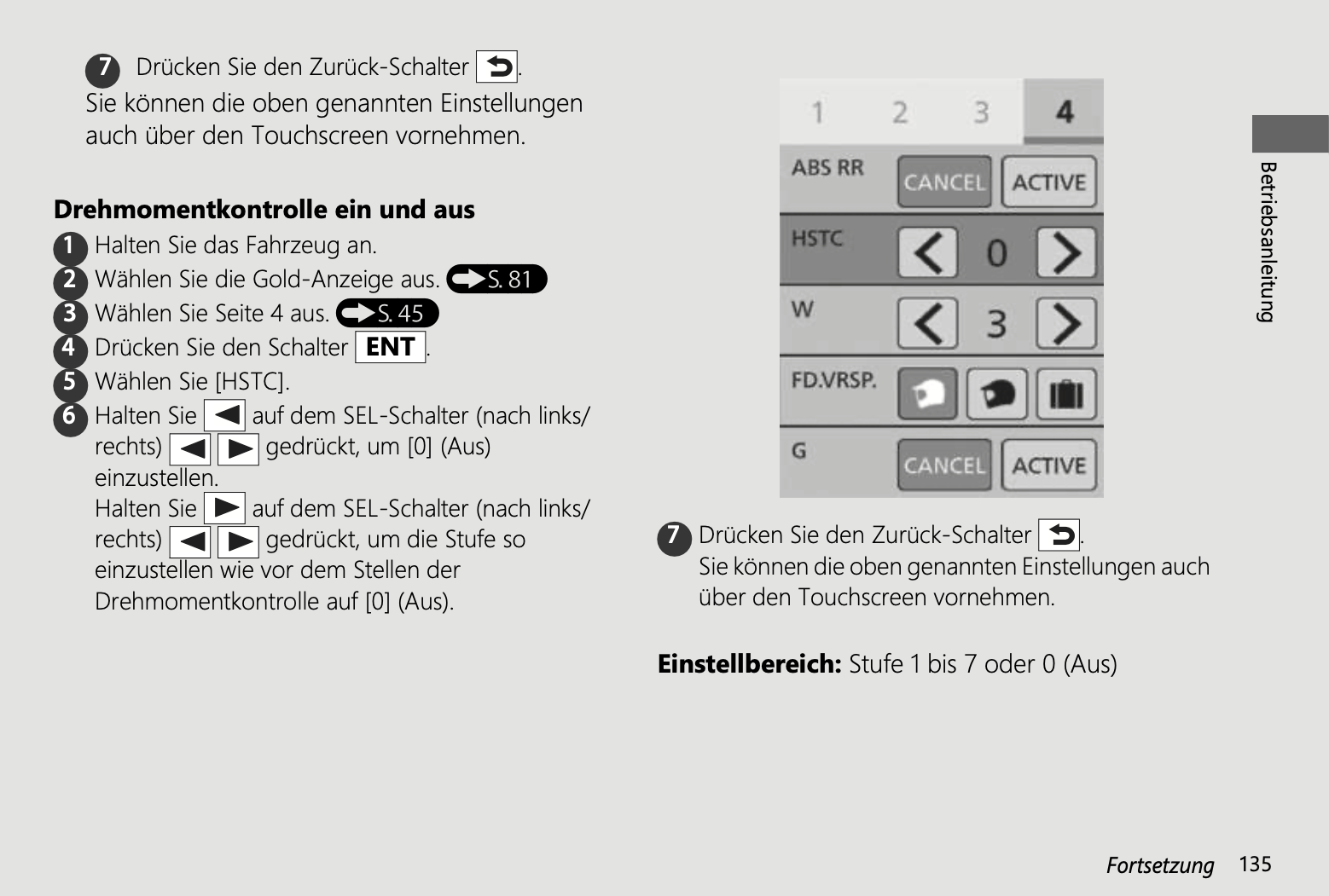

Hier die Seiten aus dem Handbuch zu HSTC, WC und ABS
Das "Gute" ist, dass es am Touchscreen in der Goldanzeige alles direkt untereinander liegt.
#17 Alles anzeigenhttps://de.honda.de/specials/mc/simulator-africa-twin/
Für die Traktionskontrolle im Gold(?)-Menü drei Mal nach rechts klicken um auf den vierten Tab zu kommen. Mit Ent die Einstellungen ändern, HSTC auf 1 stellen und dann lange auf den Pfeil nach links drücken bis auf HSTC auf 0 springt. Geht natürlich auch am Handgriff.

#19 Alles anzeigenIch kann machen was ich will ,in der Goldanzeige wird die Funktion ABS immer übersprungen und ich komme gleich auf HSCT.
In welchem Modus hast du dies versucht? Laut Ausschnitt BA Beitrag 16 kann ABS am HR nur im Offroad- bzw den beiden frei einstellbaren Benutzer-Modi deaktiviert werden.
