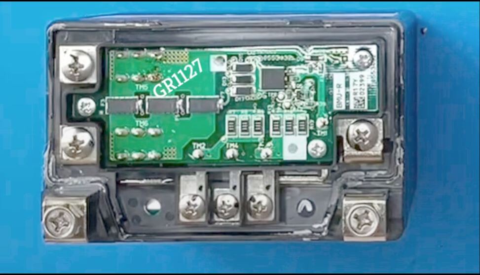

    die Zellen werden aufgrund der Fertigungstoleranzen ungleichmäßig ge- bzw. entladen. Zu Anfang wird gar nichts passieren. Etwas später wird jedoch die "schwächste" Zelle überladen bzw. zu weit entladen. Das BMS verbrät über Lastwiderstände den Ladestrom der stärkeren Zellen etwas damit ein gleichmäßiger Ladezustand hergestellt wird.
