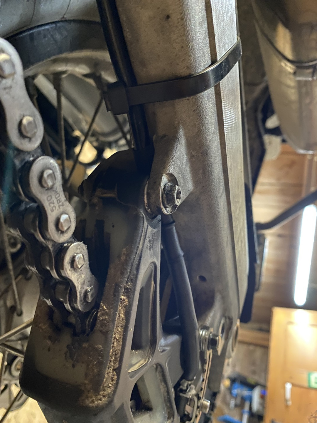

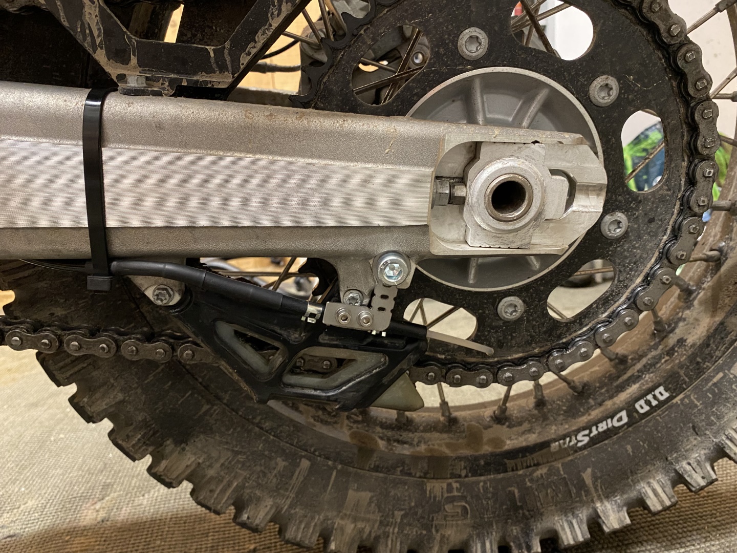

Hier mal ein kurzes Feedback von mir zum OneOne auf den letzten 2000km:
Drosselstellung: 3/4
Verwendetes Öl: Stihl synthetisches Kettensägenöl.
Geschwindigkeit bei betätigen des Ölers: ~30km/h.
Intervall: 120 - 160 km bei trockenen Verhältnissen / Bei Regenfahrten etwa halbes Intervall.

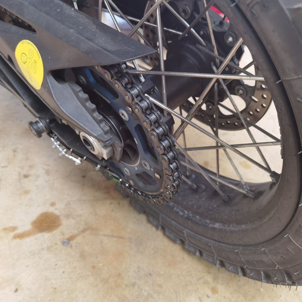

Erscheinungsbild Felge (Snoto C-Disk montiert): Bei trockenen Verhältnissen wenige sichtbare Spuren / Bei Regenfahrten deutlich sichtbare Spuren.
Da ich die letze Zeit zu 80% bei nasser Fahrbahn/Regen unterwegs war, sieht die Felge derzeit recht gesprenkelt aus. Nix was mich sonderlich verwundern würde und nicht anders zu erwarten war.

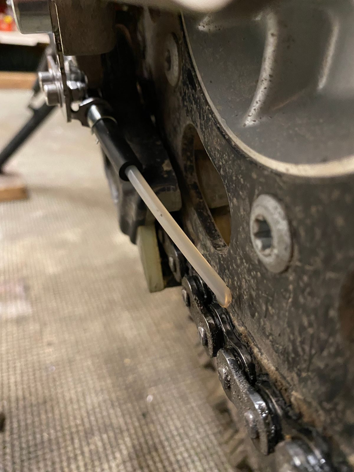

Durch die Position der Düsennadel auf der Außenseite des Kettenblatts, wird die äußere Seite der Kette natürlich etwas stärker benetzt. Dies zeigt sich neben dem stärkeren Glanz der äußeren Kettenglieder, auch am Tragbild der Kettenrollen. Der Kettensatz wurde etwa zur selben Zeit gewechselt, in welcher mein Nemo2 gegen den OneOne getauscht wurde. Daher lassen sich diese Details recht gut erkennen.
In meinen Augen ist der OneOne ganz klar eine Klasse für sich ![]()
