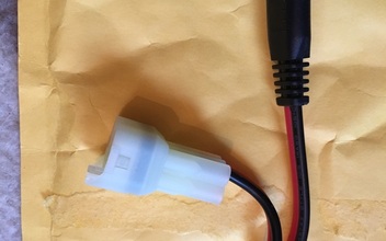

Alles anzeigenEinmalig einen CTEK Stecker an die Kontaklte und gut ist - dies macht der Händelr gerne bei der Inspektion mit. Bei mir sogar kostenlos.
So hab ich es auch. Batterie bisher drin gelassen an meiner SD06 - sie steht unter‘m Carport (früher Garage)- und Ladegerät dran.
Ist noch die erste Batterie seit 2017 und hält hoffentlich noch etwas.

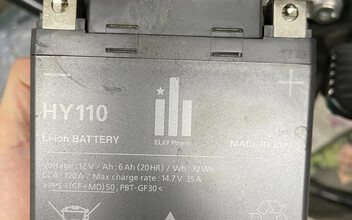

Wenn du die folgenden Sachen beantworten kannst, dann kann ich dir sicher sie passende Spannungskurve schicken:
Kathodenmaterial?
Temperatur bei Spannungsprüfung?
Sprich - es gibt keine allgemeingültige Spannung... so wie sich auch Blei-Säure, AGM und GEL in den Spannungen unterscheiden.
Bei LFP Zellen ist der Spannungsverlauf zwischen 90 - 10% SOC so flach, dass eine Aussage zu 50% nicht möglich ist, Bei LiIo Zellen ist darüber hinaus die Alterung noch zu beachten.
