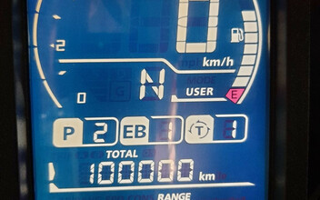

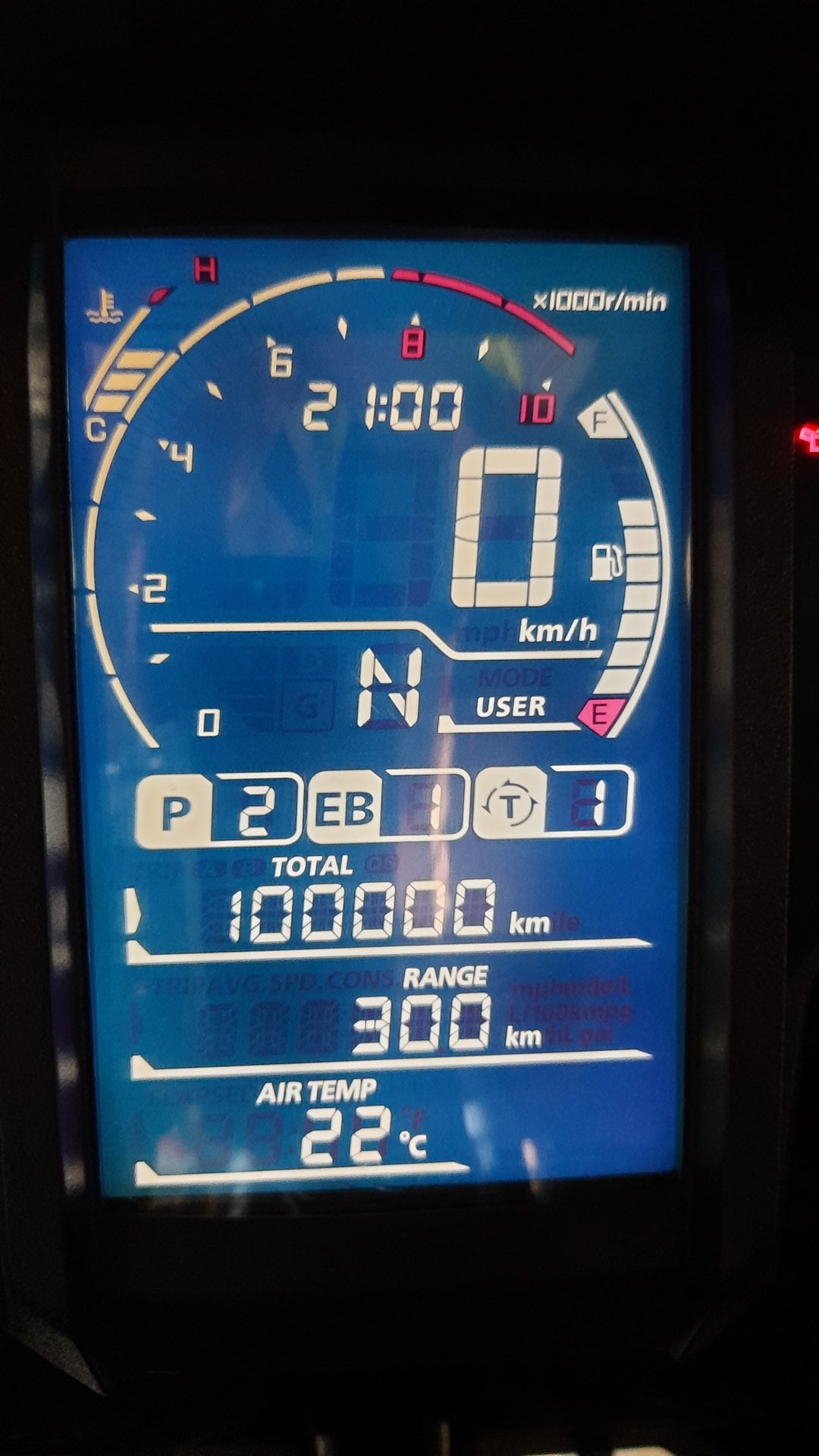

die ersten 100.000 sind geschafft :-)
    Gestern war es so weit: 3J und 8Tage, jetzt ist der Tacho 6-stellig. Viel gibt es über meine 18er-DCT nicht zu berichten:
    Defekte/Probleme:
    - bei 50": Poti im Gasgriff kratzt und wird auf Garantie erneuert
    - 70": Gabel ist ölfeucht. Hab die Gelegenheit genutzt und Gabel und Federbein bei Zupin überarbeiten zu lassen. (Seither ein anderes Moped :) )
    - 95": Startrelais getauscht weil der Anlasser nicht so frisch durchgezogen hat (vorher Batterie erneuert, was aber nichts brachte)
    - 98": hinten 4 gerissene Speichen entdeckt
    Verschleiß:
    - einige Ritzel, 1.Kette 38", 2. Kette 60", Kettenrad: 98", ( von Anfang an mit prooiler)
    - viiiiieeeel Reifen und Bremsklötze
    Wesentliche Veränderungen:
    - das schon erwähnte Fahrwerk
    - BRISK-Kerzen
    - Lenkkopflager auf Kegelrollen umgebaut
    - Gummilager der Lenkeraufnahme eliminiert
    - Kettenschutz erweitert (Eigenbau)
    Erfreuliches:
    - sie läuft perfekt, besser wie neu :D
    - hab noch nie Öl nachgefüllt
    - Ventile einstellen: beim 24"er dringend notwendig, alles weitere hätte ich mir sparen können
    Ich sehe unsere gemeinsame Zukunft sehr positiv und bin gespannt was in 3J am Tacho steht:occasion-balloons:
