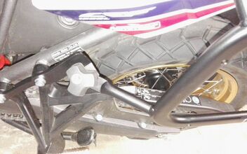

Da die Original Honda-Koffer mich nicht so recht überzeugen konnten. habe ich mich für TRAX-Adventure von SW-Motech entschieden.
Heute den Träger angebaut; alles passt und sitzt.
Zur Diebstahlsicherung gibt es bei dem Quick-Lok-System alternativ 2 Schlösser, die man montieren kann. Auf der linken Seite funktioniert das einwandfrei, jedoch auf der rechten liegt der Drehknopf arg stramm am Träger und läßt ich nur mit viele Kraftaufwand verriegeln/entriegeln.
Hat jemand ähnliche Erfahrungen gemacht und vlt. eine Lösung parat ?
Quick-Lock EVO Seitenträger

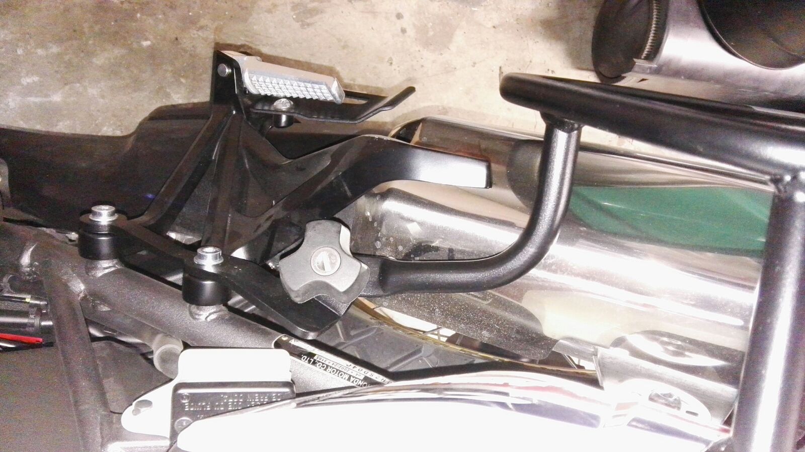

#3 Welche Version des Quicklock-Trägers habt Ihr? So wie auf dem Foto in den Prospekten und wie auf der Homepage von SW-Motech? Also gerade Bleche an den Soziusfussrasten?
Oder die überarbeitete Version mit den abgewinkelten Fußrastenblechen?
Hab mal auf die Schnelle mit dem Handy geknipst - so sehen die Dinger in der überarbeiteten Fassung aus:
[attachment=1]swm1.jpg[/attachment]
[attachment=0]swm2.jpg[/attachment] -
#4 Welche Version des Quicklock-Trägers habt Ihr?
Und warum wurde das geöndert? Ich glaub, ich hab die erste Ausführung bekommen. Liegt aber noch in der Garage, weil ich grad wenig Zeit habe. -
#5 Zitat von cbxfredAlles anzeigenUnd warum wurde das geöndert? Ich glaub, ich hab die erste Ausführung bekommen. Liegt aber noch in der Garage, weil ich grad wenig Zeit habe.
Laut dem Kundenbetreuer von SW Motech hatten die wohl Kundenbeschwerden, dass sich die Träger schwer anbringen lassen sollen. Deswegen haben die die Bleche unter den Fußrasten abgewinkelt und dementsprechend natürlich auch die eigentlichen Kofferträger angepasst.Bei meiner Lieferung waren die neuen Kofferträger, aber die alten Fußrastenbleche enthalten. Sonst wäre mir das gar nicht aufgefallen. Ein Anruf bei SW Motech, kurze Entschuldigung von deren Seite ("Packfehler") und zwei Tage später hatte ich die richtigen Bleche in der Post.
Die überarbeitete Version lässt sich total einfach anbringen, auch mit den Diebstahlsicherungen. Die erste Version kenne ich nicht und kann's daher nicht vergleichen.
#8 Zitat von MaddanAlles anzeigenKann mir vorstellen, dass der Knubbel bei der abgewinkelten Version mehr raussteht und es deswegen Platzprobleme geben könnte.
Nee, siehe Fotos oben. Ich hab ja die abgewinkelte Version 2 an der AT und auch "alte" Diebstahlsicherungen (von der Varadero
) - da steht nix raus, ist gut gelöst und einfach zu montieren...[attachment=0]knauf_swmotech.jpg[/attachment]
