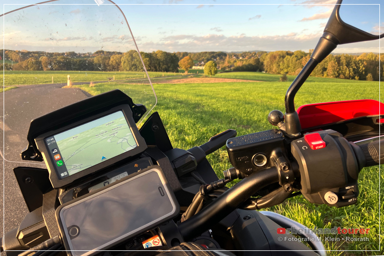

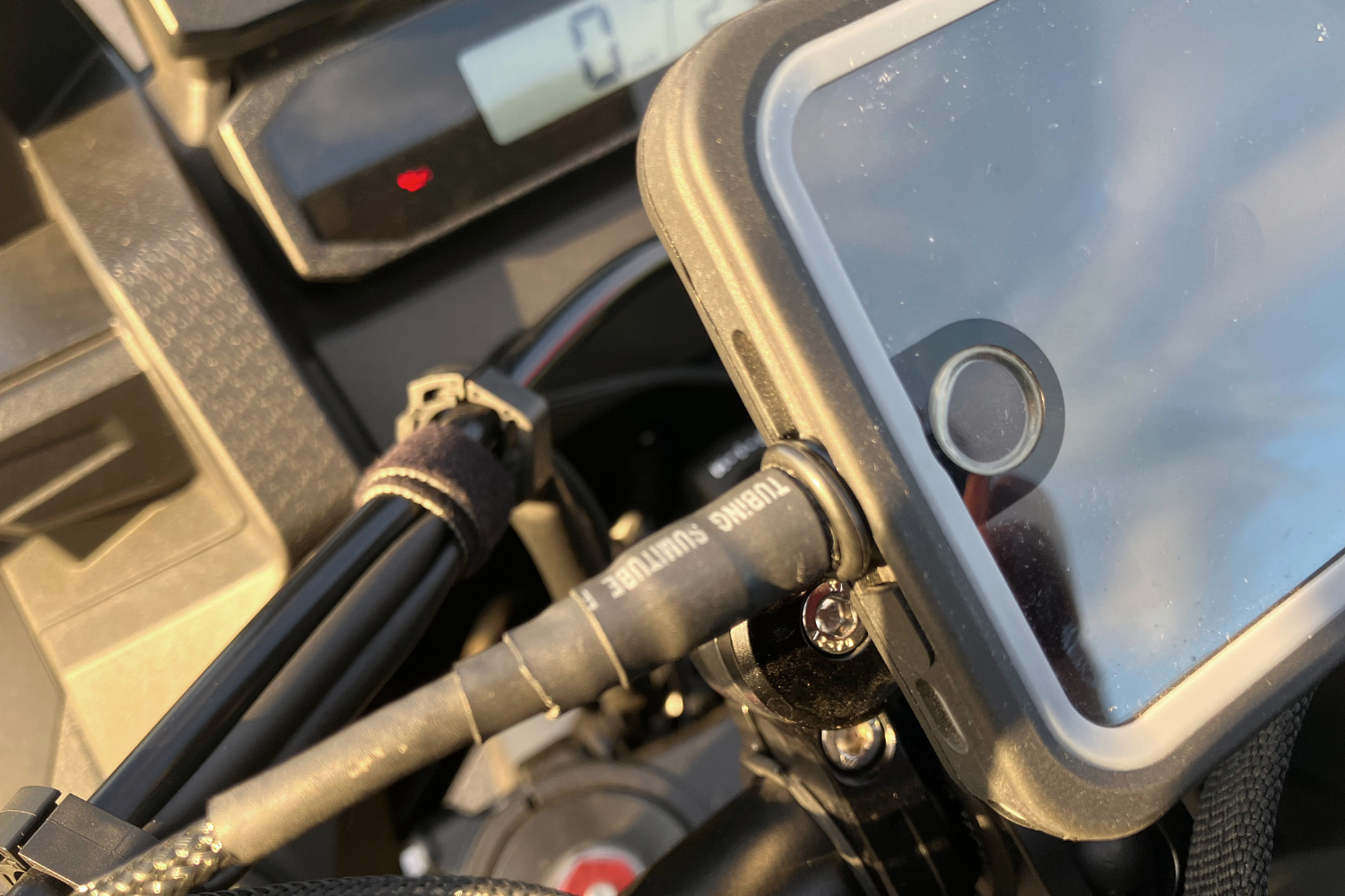

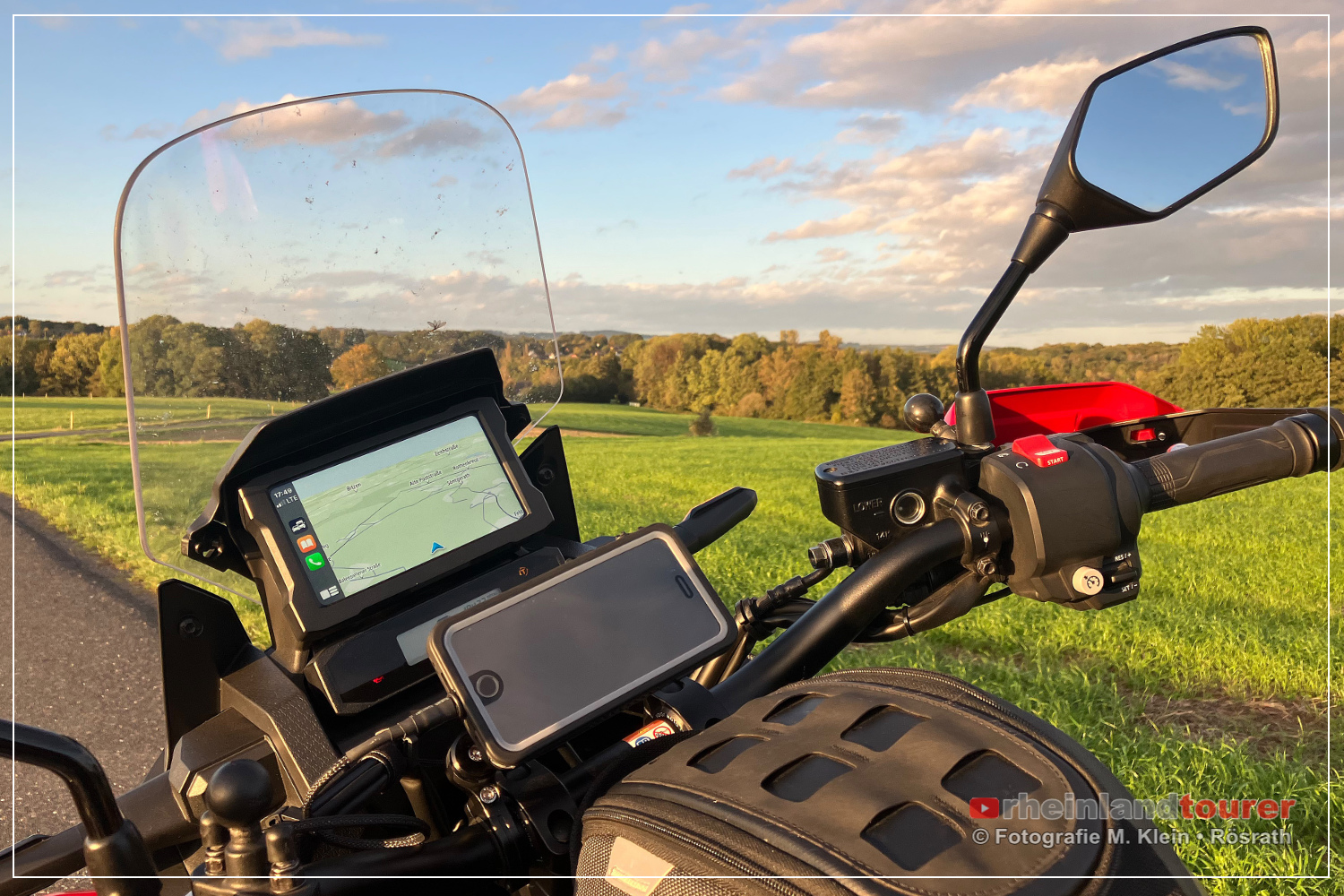

... ich habe alles an Handyhalterungen durch, habe auch fast alles noch hier rum liegen, ...
- diese angeblich wasserdichten Klemmdinger für 24 Euro vom Versender, ... OK aber Handy ist kaum bedienbar und recht labberig
- das gleiche von Ultimate Adons für Enduros, ... wasserdicht, mechanisch gut, individuelle Lösungen für bestimmte Handys, Handy ist aber schlecht bedienbar
- mechanisch klasse, robust und sehr universell Ram Mount und Handy in ne Otterbox ... Ist Industriestandard, aber leider kein Anivibrationsmodul
- die Befestigungen von SP oder Quadlook sind klasse aber die Hüllen sind Schrott (billige Chinahülle mit dem Anschluss teuer verkauft) nicht Wasserdicht
Meine Lösung:
Handy in ne gute Wasserdichte Hülle (z.B. Arktis), Klebeadapter von SP drauf, SP Halterung mit Antivibrationsmodul und ein gutes Kabel noch zusätzlich mit O-Ringen abgedichtet, ... ist bis jezt das beste was ich habe/hatte, ... Regen, Schnee und Gelände ... nun ein Jahr im gebrauch, ist absolut Tourentauglich und wenn das Handy oder Carplay mal hängt kann man einfach mal kurz den Stecker ziehen, das war bei Handy im Tankrucksack auch blöde, ...
am liebsten hätte ich Rammount, wasserdicht mit Antivibrationsmodul, ... gibt es aber nicht!
