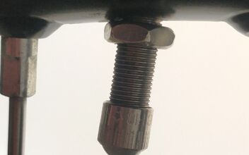

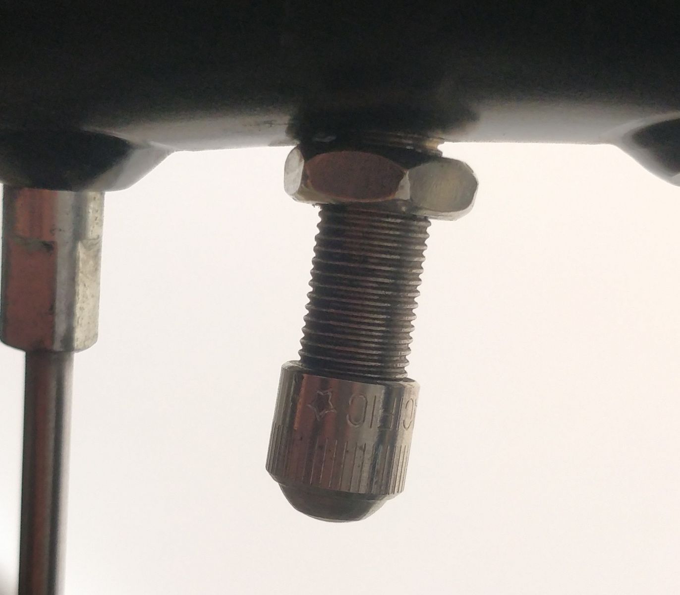

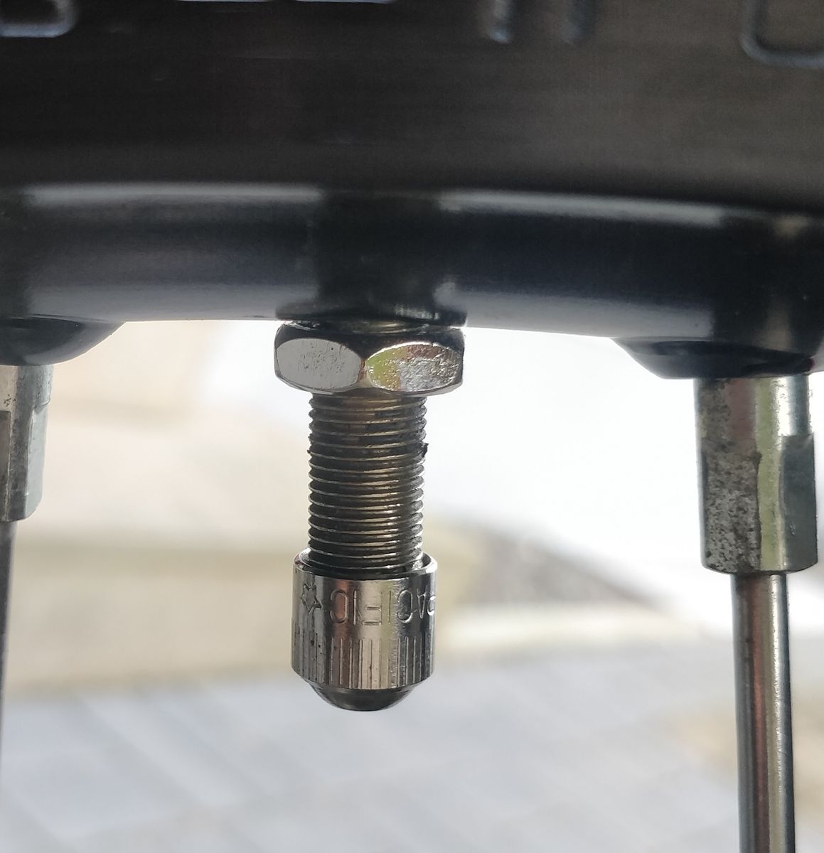

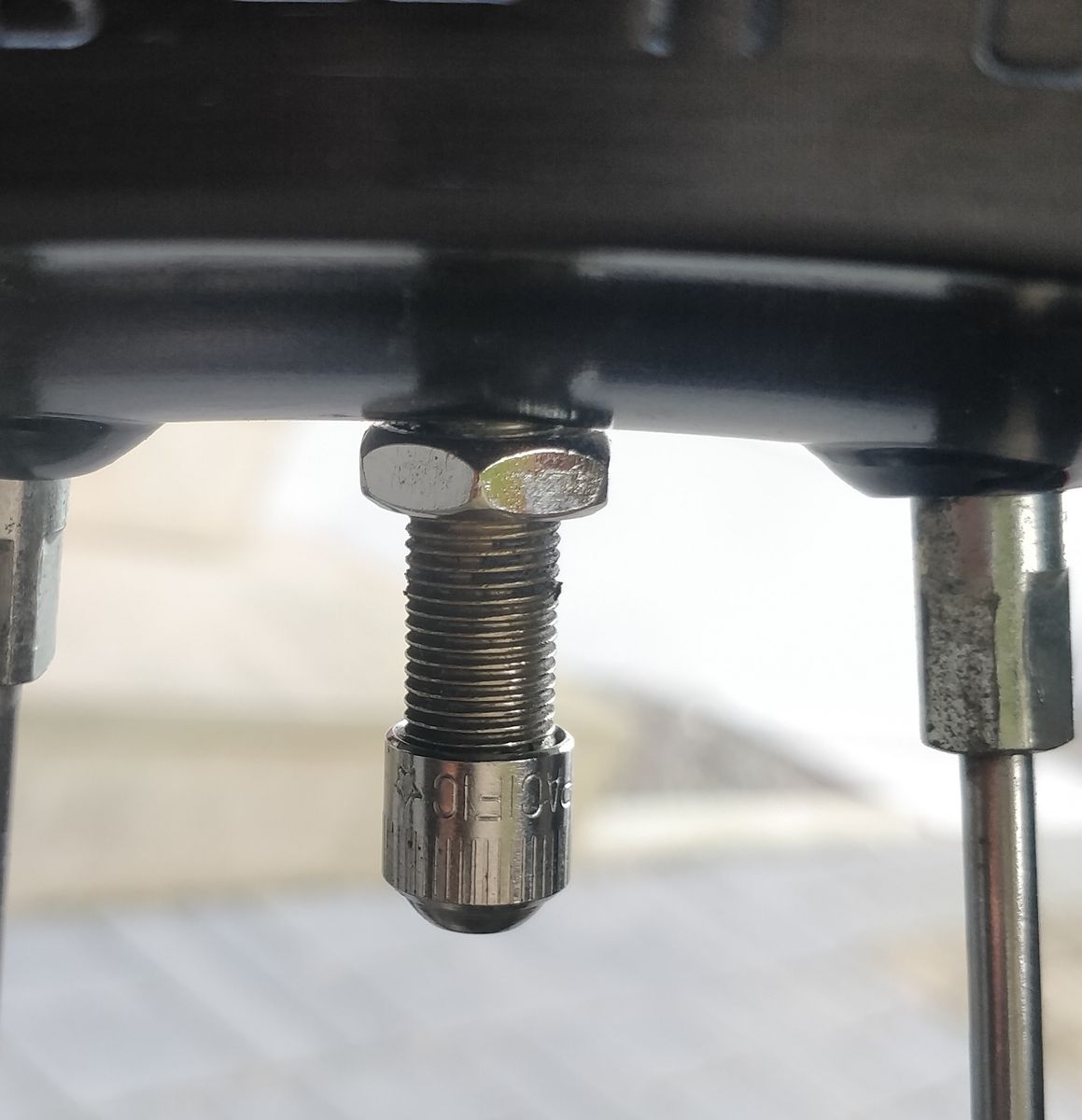

    Wie bereits im Titel beschrieben habe ich gestern beim Luft überprüfen gemerkt, dass der Schlauch in meinem VR deutlich gewandert sein muss denn das Ventil steht sichtbar schief. Reifen habe ich vor etwa 6000 km wechseln lassen, in knapp 3000 wären sie dann wohl wieder dran. Nu ist die AT mein erstes Motorrad mit Schlauchreifen, deswegen fehlt mir hier jede Erfahrung.
    Was würdet ihr empfehlen?
