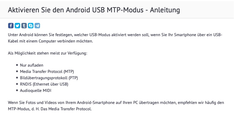

    Je nach Android Version gibt es verschiedene Arten und Protokolle (MTP, PTP....) wie sich das Handy mit dem PC verbindet und auch gelegentlich Probleme. Ich hatte das früher auch schon daß z.B. nicht alles angezeigt oder kopiert wurde.
    Daher der Hinweis auf andere mögliche Übertragungswege.
    Beim Schreiben der Whatsapp auf das Kamerasymbol klicken oder in der Hauptansicht nach rechts wischen.
    Es unterscheidet sich eben in der Art des Speicherortes und der Kamerafunktionen.
