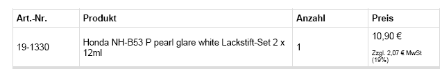

    Nein, weder scharfe Mittel noch Dampfstrahler, keine Messer o.ä. Ich habe mir Lack gekauft bei R.H. Lacke in Twistringen, vorher ein Rostumwandlergel flächig drauf geschmiert, mit Folie abgedeckt und über Nacht wirken lassen und mit Wasser abgespült. Die Stellen waren dann blitzblank. Ränder geschliffen und den Lack in mehreren Schichten aufgetragen, jetzt sieht es wieder wie neu aus.
