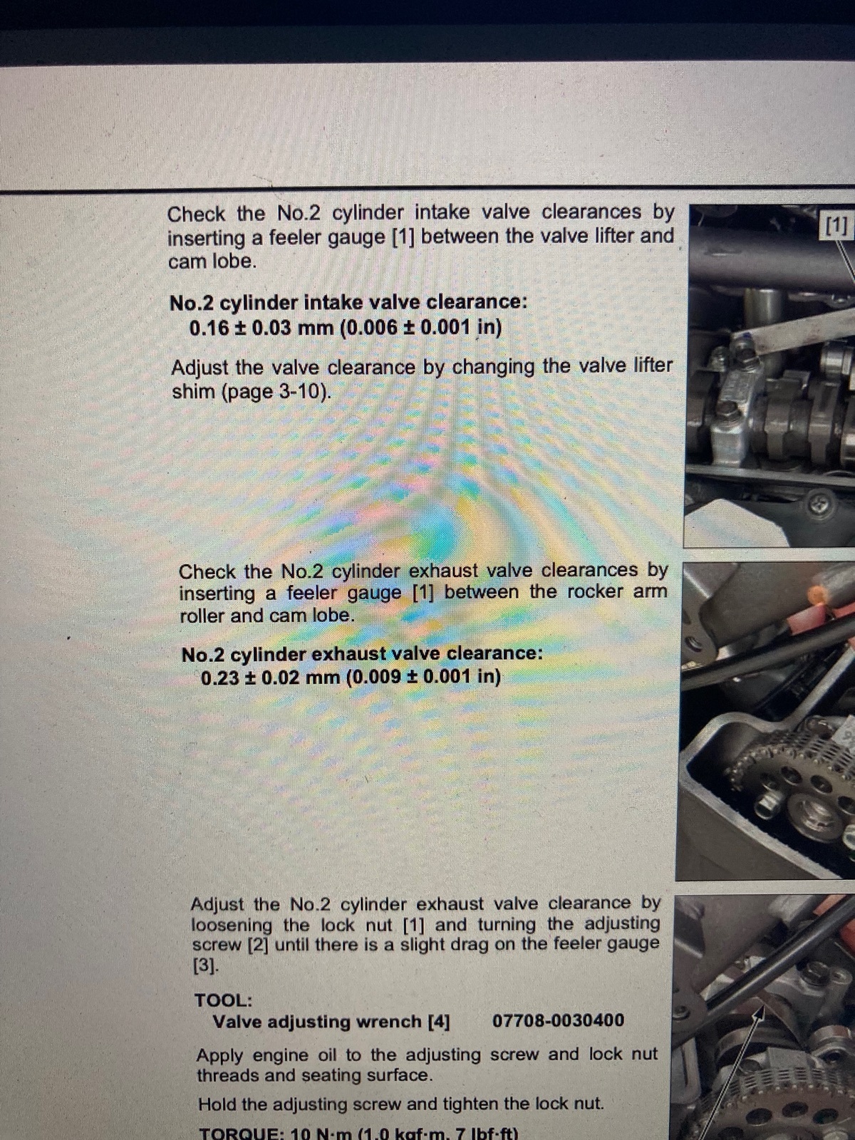

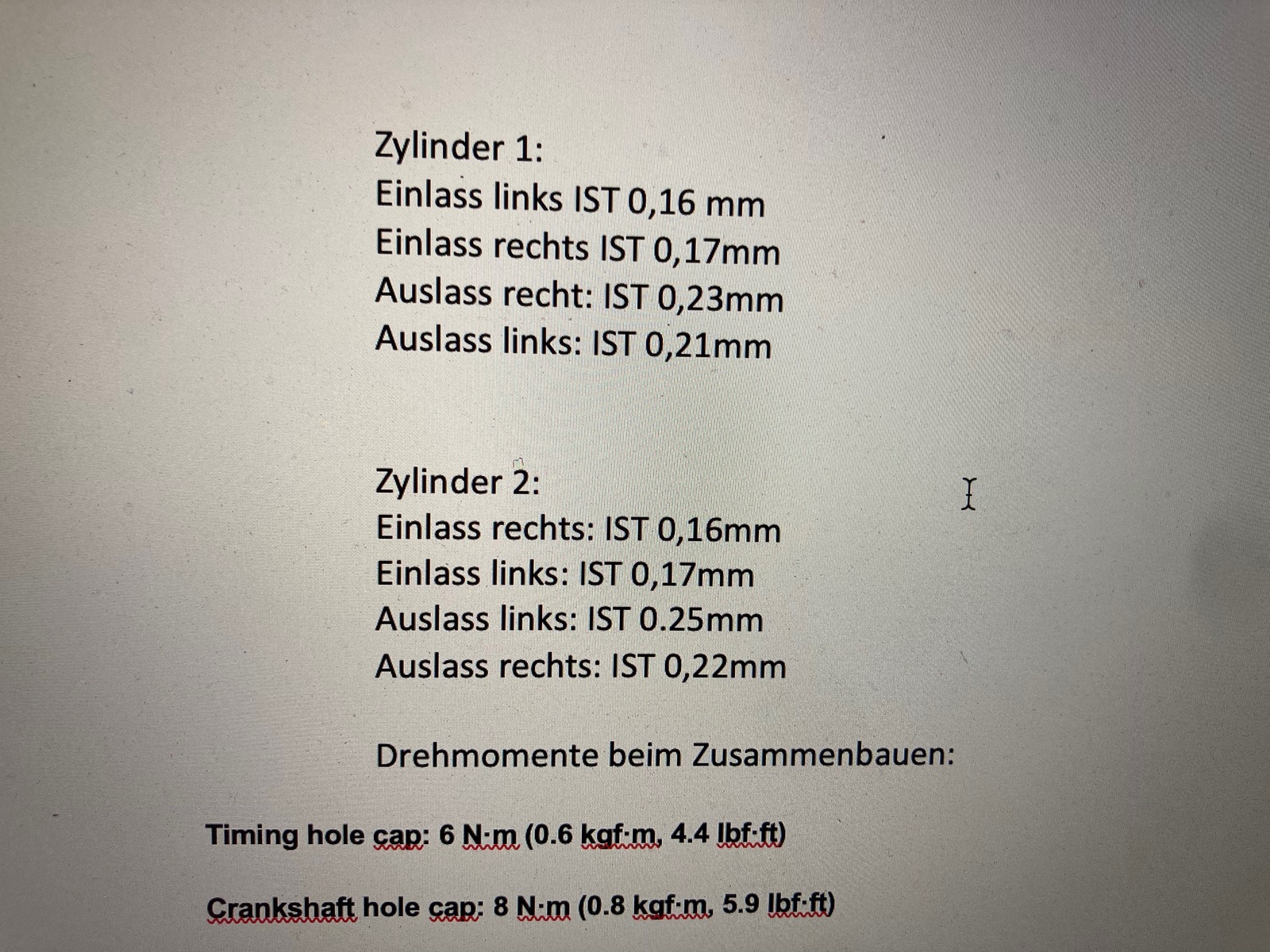

Alles anzeigen"wer misst, misst Mist" - zudem ist in jeder Vorgabe auch "Sicherheit" drinnen
spannend sehe ich die Sache erst, wenn´s zu eng zu werden droht
Das stimmt natürlich!
Ist es nicht so, dass das Ventilspiel mit der Zeit eher größer als kleiner wird? Wenn ja woran liegt das gleich nochmal? Habe irgendwas im Kopf in die Richtung, dass sich der Ventilsitz „setzt“ mit der Zeit, weiß aber nicht ob das richtig ist.
Und wieso hat man eigentlich nur auf der Auslassseite Kipphebel verbaut und nicht auch am Einlass?
Alles anzeigenKlar
zwei Auslass musste ich korrigieren, eines war bei 0,17 und eines bei 0,25 (soll: 0,21.0,25). Nachfolgend meine Kurzanleitung zum Check, da es doch anders abläuft als "normal"
Top, danke dir fürs Teilen!
Laut Werkstatthandbuch ist der Sollbereich beim Auslass 0,23+-0,02mm oder fährst du eine 1100er und ist das bei der anders?
