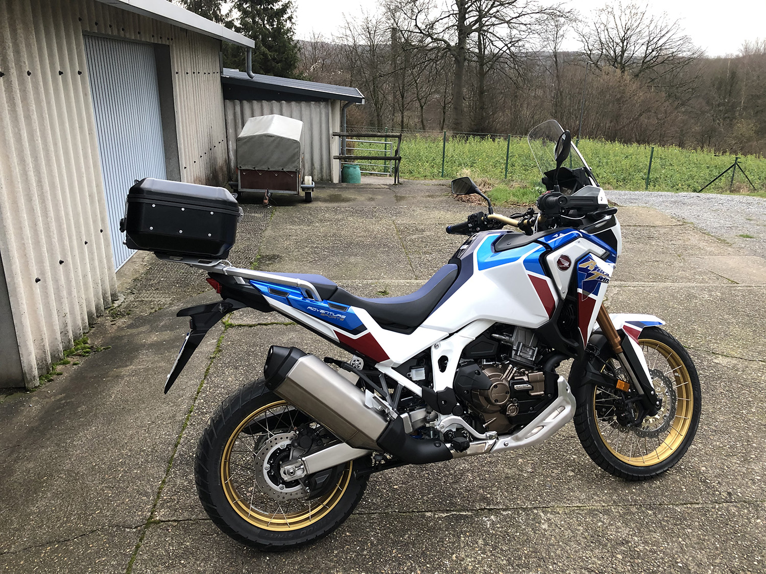

    habe mir das Givi Trekker Dolomiti auf die Bildschöne Honda- Alu- Montageplatte aus dem Aluminium- Kofferset ( Top Case Halteplatte 08L80-MKS-E00 ) montiert. Das Givi- Case Passt aber nur, wenn man die mitgelieferten Befestigungsschrauben gegen Senkschrauben tauscht und natürlich die Senkungen in der Adapterplatte erstellt. Das Honda- Topcase hat geringfügig andere Aufnahmen- man staunt immer wieder. Soll als Daypack dienen und ist für mich optisch der gerade noch vertretbare Weg. Ich mag diese würfelförmigen "Katzenklos" überhaupt nicht.
