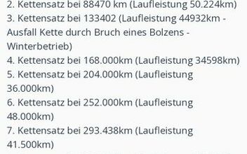

    Hab mir deine Hannestabelle nochmal angesehen. Die war auf den ersten Blick unübersichtlich.
    Hannes fährt die Ketten auch nicht länger als andere.
    Es ging hier um Fakten und nicht um unbedingt haben wollen.

    So so, der berühmte Varahannes.
    Hmm, sehr gleichmäßig und schnell.
    Er beschleunigt also sehr selten und sanft.
    Ist er nicht in Österreich unterwegs? Demnach sind die gefahrenen Geschwindigkeiten ebenfalls nicht sonderlich hoch.
    Sprich alles in allem, auf den Antriebsstrang kommt bei seiner Fahrweise verhältnismäßig genig Last, was letztendlich die Lebensdauer der Bauteile verlängert.
    .... Interessante Aufstellung mit einigen Schönrechnungen.
