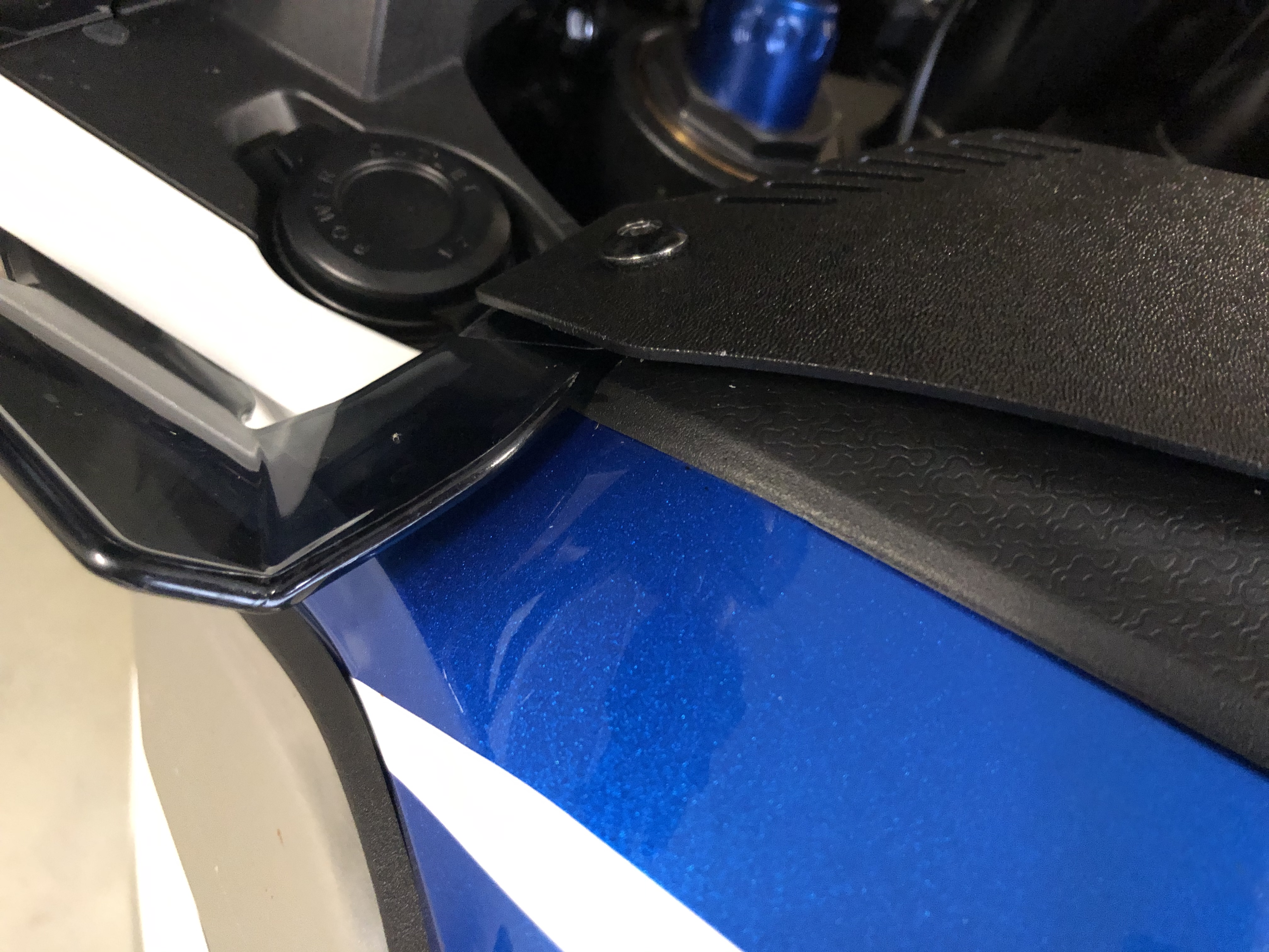

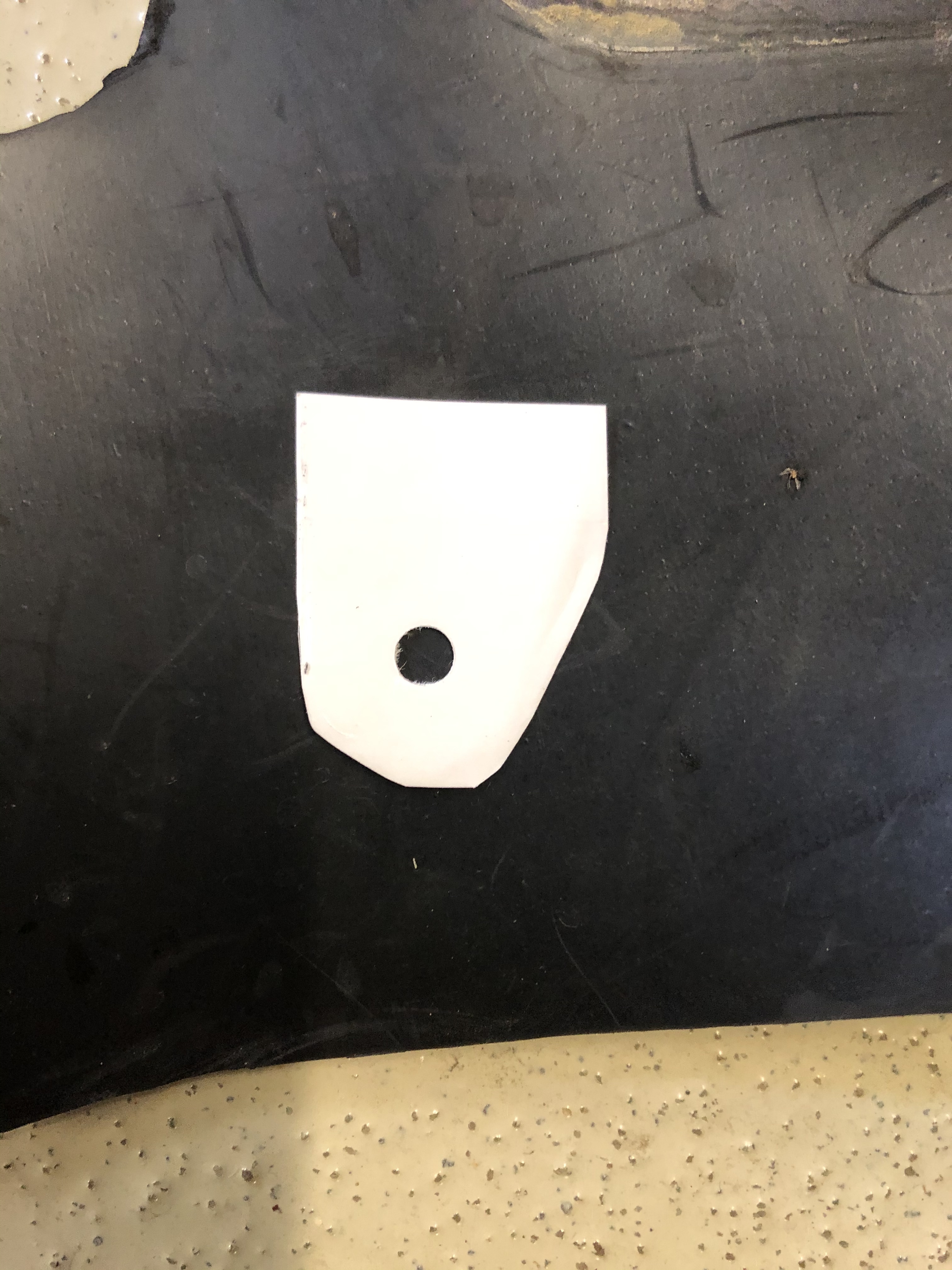

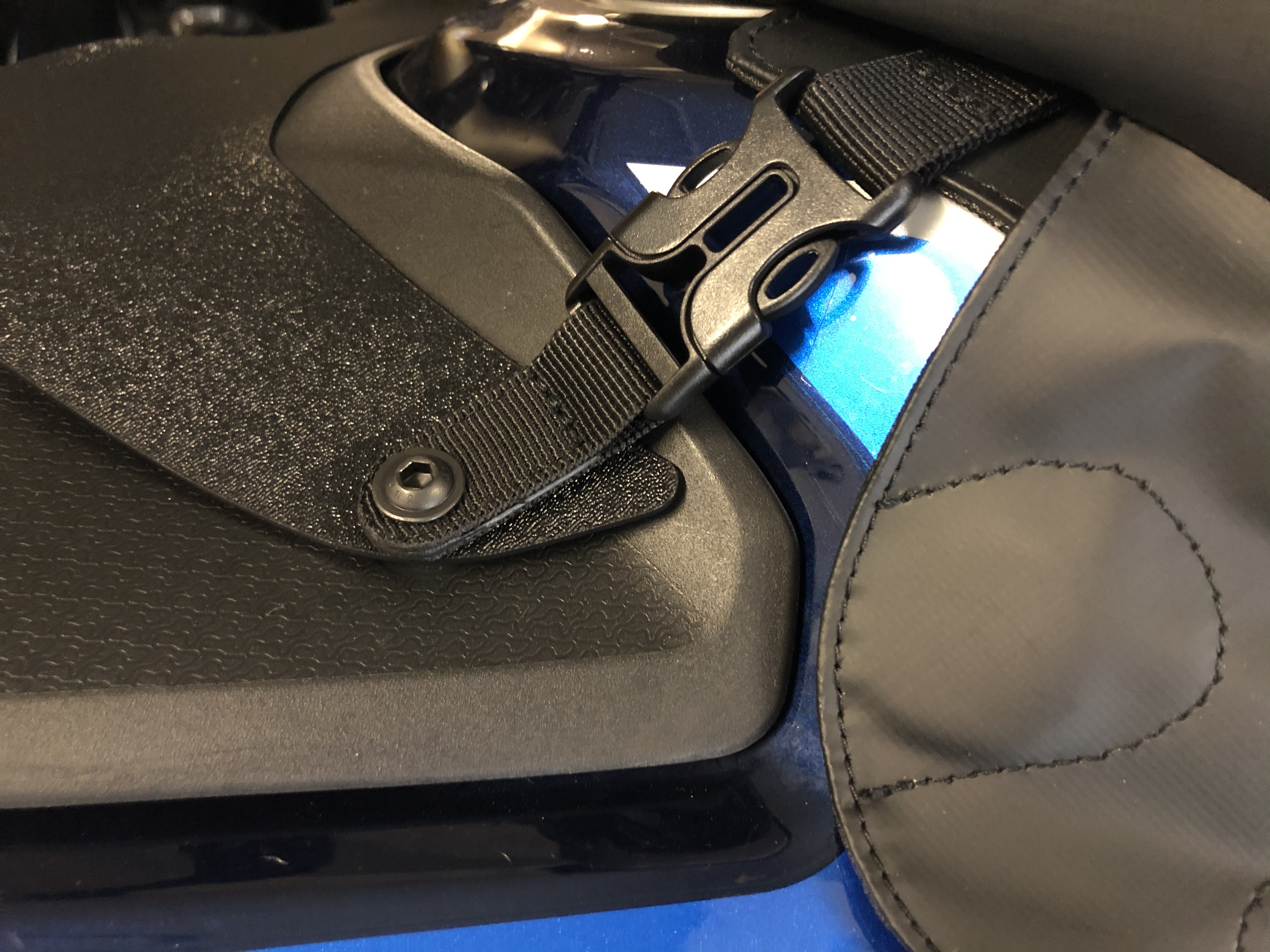

    Habe vorne einen durchsichtigen Schutzaufkleber auf den Windabweiser geklebt und mit den vorhandenen Schrauben das Shield direkt ohne Abstandhalter festgeschraubt.
    Hinten habe ich dann den Abstandhalter genommen, der eigentlich für vorne gedacht war, sonst wären die Schrauben zu kurz gewesen, da dort die Halter für den Honda Tankrucksack sind.
    Passt alles super und die Wirkung ist richtig gut!
