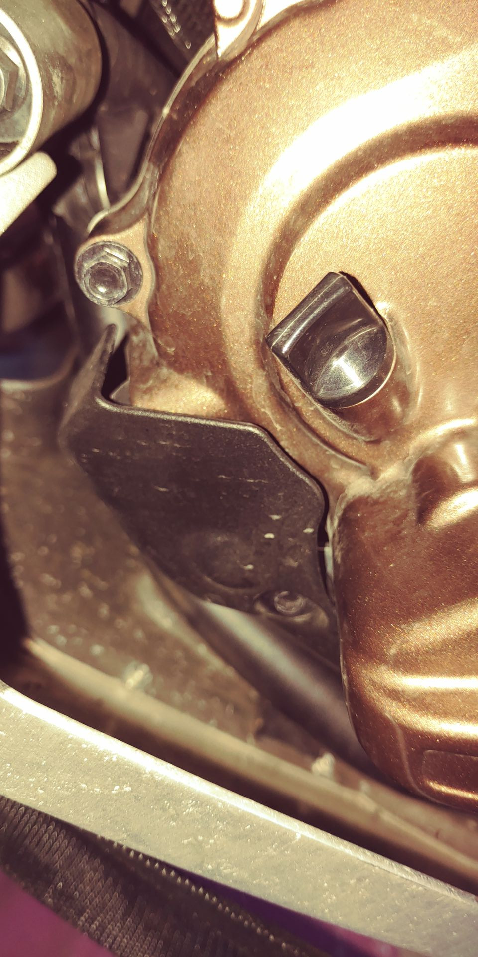

was auch sehr oft hilft ist solchen "Problemschrauben" mit einer Thermobehandlung zu Leibe rücken....zuerst mit einem elektrischen Lötkolben ( am besten mit 100W) die Schraube gut aufwärmen ( die Schraube dehnt sich aus incl. das Gewinde in dem sie steckt) und gleich darauf die Schraube mit einem Kältespray ganz kurz abkühlen (Schraube zieht sich zusammen und die Verbindung zwischen Schraube und Gewinde z.B Rost oder Sicherungslack wird gelockert) und sofort mit dem geeigneten Werkzeug aufdrehen, geht dann fast immer auf ....evtl. das Ganze nochmal wiederholen
Ich habe heute mal bei "meiner" nachgeschaut, und stellte zu meiner überraschung fest, das dort zusätzlich eine Pladtikabdeckung vorhanden ist.
Daraus würde ich schließen, das bei Dir der Lima- Deckel abgebaut wurde (aus welchem Grund auch immer) und bei der Montage die Gummidichtung schlampig montiert wurde

Diese Gummi Dichtung auszuwechseln scheint nicht so einfach zu sein wenn man sich das bei den Honda parts Seiten anschaut. So wie kCRF das beschreibt sehe ich das auch. Ich würde da jetzt erst einen Versuch starten und den Limadeckel abnehmen, alles sorgfälltig entfetten und mit Hochtemperatur Silikon (oder ähnliches) versuchen die kaputte Dichtung zu unterstützen bei der Arbeit.
Aber nicht massiv zukleistern, weniger ist mehr.
Nur so eine Idee, habe ich aber noch nie probiert: evtl. kannst Du den Gummi der Dichtung mit Vulkanisierflüssigkeit kaltverschweißen wenn ein Riss vorhanden ist. ( wie Schlauch flicken)
