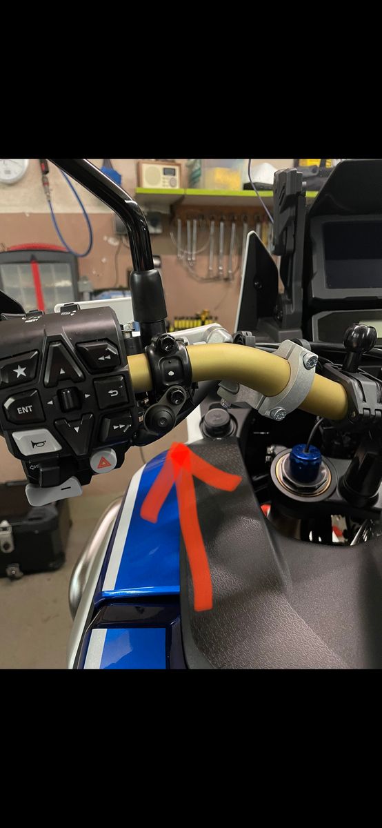

    Ich kann dir gerne meinen Öler im Detail an der SD09 zeigen. Am Lenker habe ich lediglich den Regentaster (leuchtet aktiv dann rot)
    bzw. Entlüftungstaster, über den sich das System vollständig alleine entlüften lässt nach Erstbefüllung oder Leeren für Reparaturen:

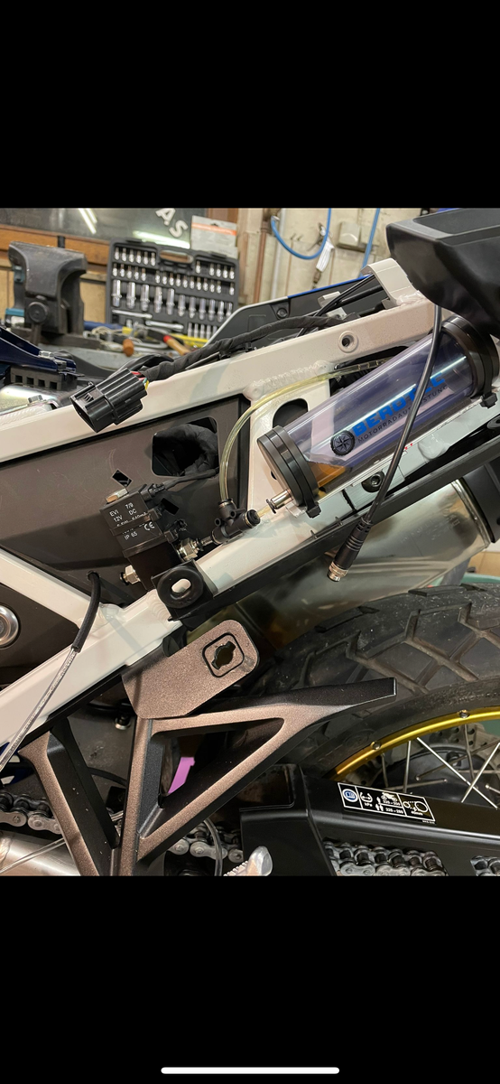

    Verbaut ist alles hinter der Linken Verkleidung:

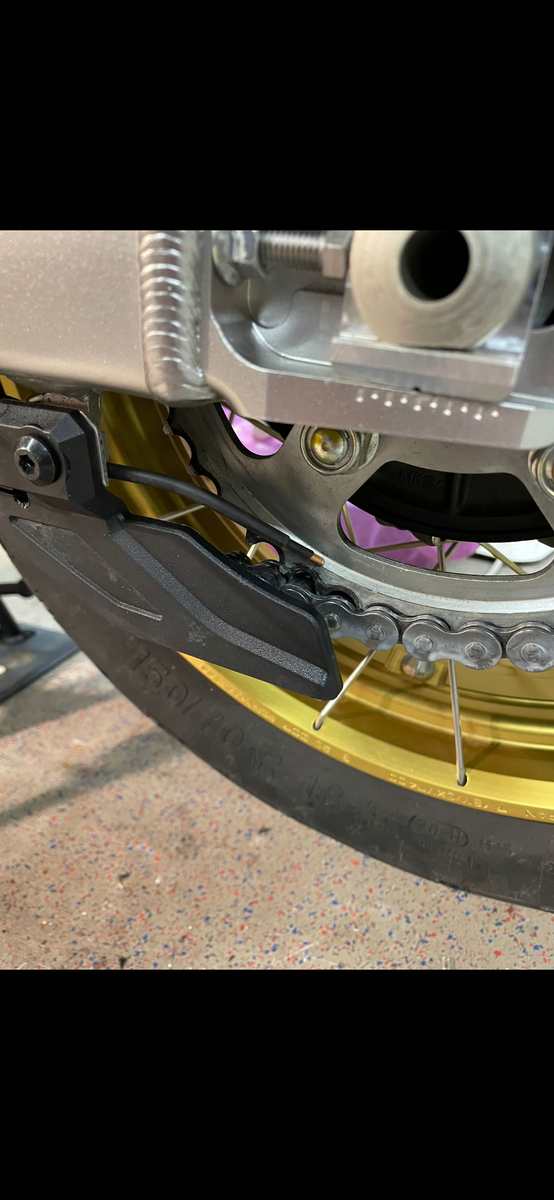

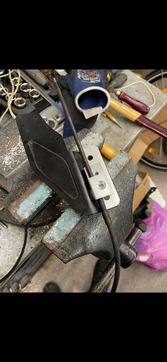

    Für die Düse habe ich eine Halterung stabil hinter dem Kettenschutz verschraubt:
    Befüllen über eine Spritze und Füllstandkontrolle mache ich unter dem Soziussitz:

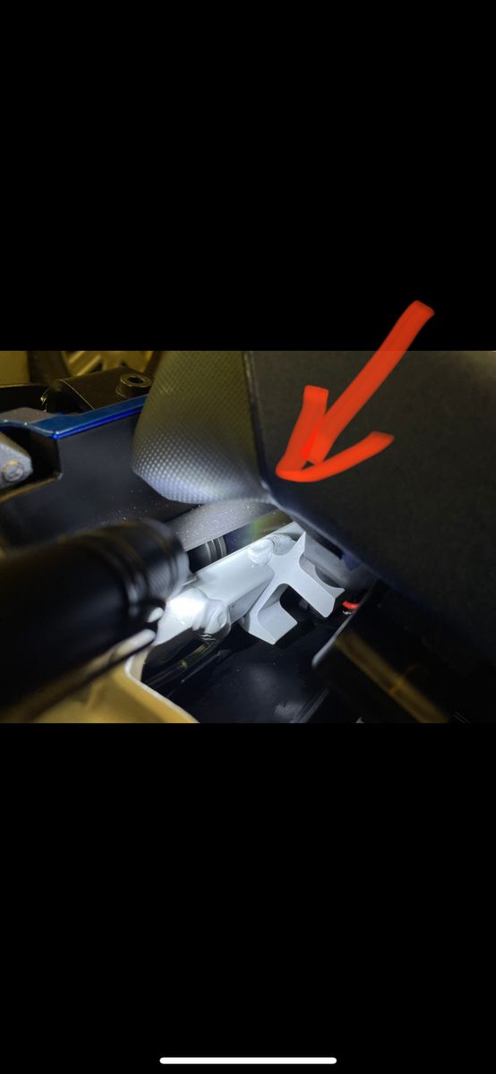

    Das System wird einmal über einen Poti am Steuergerät unter der Sitzbank in der Grundmenge eingestellt und anschließend nie wieder angefasst da temperaturabhängig die Ölmenge automatisch geregelt wird. Bereits mehrfach an eigenen Bikes und im Freundes/Bekanntenkreis verbaut ohne Probleme.
