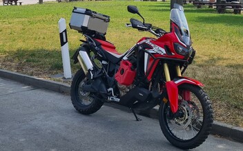

Ich habe selbst Heed Bügel und die Barkbuster Handschutz, wenn ich TET Polen oder in Schweden fahre schraube ich auch von Turatech Motorschutz drauf. Und wie gesagt Heed Bügel um eine Inspektion durchzuführen und die Verkleidung abzubauen muss man schon den Bügel abschrauben, was ziemlich viel Aufwand bedeutet. Ich mache alles selbst bis zu Ventile einstellen, ob das Motorrad oder Auto. Also ganz ehrlich man konnte den Bügel bisschen weiter von Verkleidung platzieren. Außerdem wenn ich in Deutschland fahre, fahre ich ausschließlich Straßenreifen z.B. CTA3.
Ich nutze mein Motorrad nicht nur als Hobby sondern auch als Fortbewegungsmittel auch "Brötchen holen" oder zur Eisdiele fahren, und habe nur eine AT
Und Heed Basic hat mir immer ausgereicht, habe auch Sturzkanister an dem Bügel drauf, die können schon was ab
Edit: unterwegs nach TET-Polen
Ich habe Heed ohne Bunker und bin nicht ganz zufrieden, allein dadurch dass die "Rohren" sollen bei einem z.B. Luftfilterwechsel ausgebaut werden oder mindestens ziemlich locker gemacht werden, damit die Seitenverkleidung abgemacht werden kann, dazu kommt Gewicht, knapp 8Kg. und beim Bunker 11Kg. Letztendlich AT ist keine Cross Maschine für hardcore- Offroad,
Ich habe auch einen Turatech Extreme Motorschutz der 4 Kg. schwere als original ist, habe momentan auch ausgebaut und fahre mit originalem Schutz.
