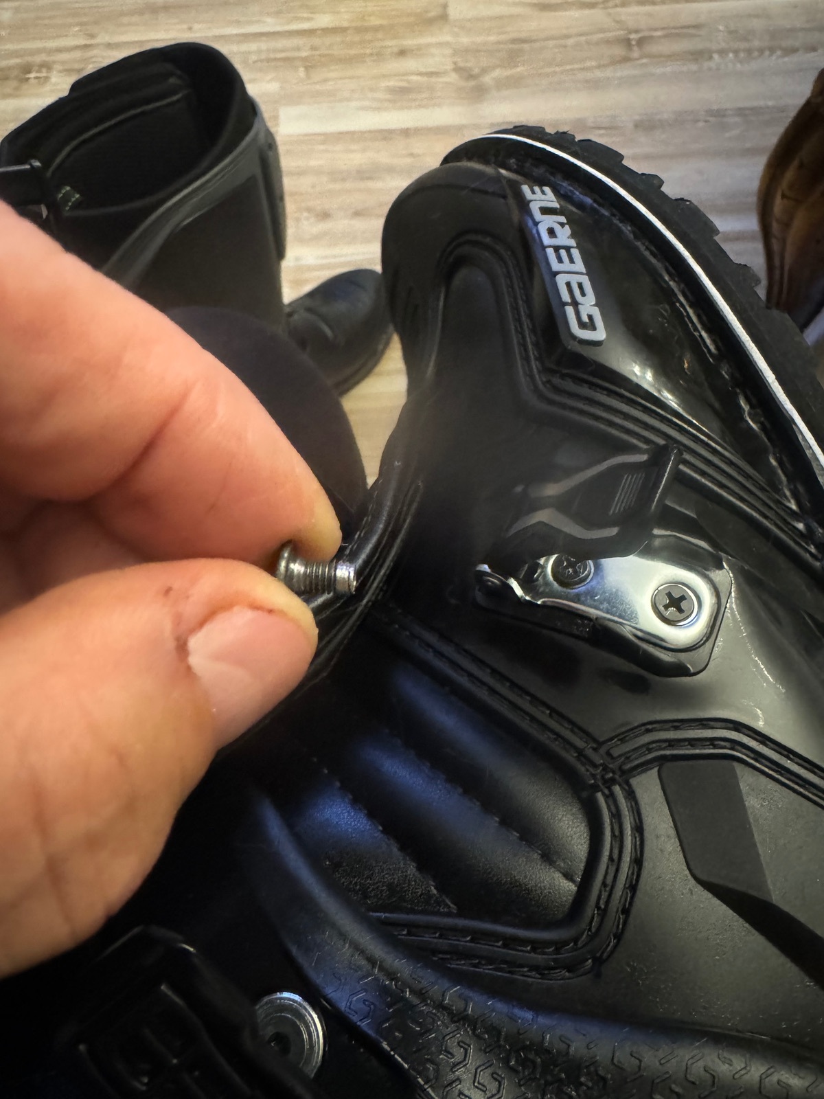

Die Gaerne SG 22 GoreTex werden nicht zurück geschickt - weil das dauert wieder ewig.
Habe alle Schrauben gelöst und kontrolliert - es sind zum Glück nur die Schrauben (fast Alle) kaputt, nicht die Gewinde in den Schuhen.
Also werden die Schrauben von mir ersetzt und mit Schraubensicherung „sinnig“ eingeschraubt.
Vom Händler habe ich 45,- Nachlass bekommen, der Hersteller äußert sich nicht zum Sachverhalt…
Das nur zur Info - denke dieses „Problem“ haben fast alle Stiefel.
