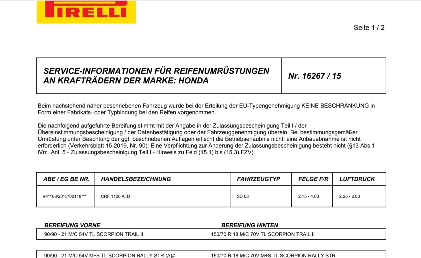

Alles anzeigen90/90 V 21 wäre eine veraltete Bezeichnung
Für die veraltete Bezeichnung gibt es aber aktuelle Reifen...
TOURANCE™ NEXT 2 90/90 V21 | Metzeler
Daher kam vom Threadersteller ja die Frage auf...

Die ursprüngliche Frage war, was die Unterschiede von einem 90/90-21 zu einem 90/90 V21 ist. Dieses V steht nicht für den Geschwindkeitsindex, sondern bezeichnet die Bauweise.
Alles anzeigenVereinfacht:
Mehr Silika = besser bei Nässe und Kälte, aber schneller verschlissen
Ja, wenn meine Recherche richtig ist, wäre es so anzunehmen.
Das einzige was ich zu Reifenbezeichnungen mit "V" gefunden habe, was nicht auf den Geschwindkeitsindex bezogen ist, ist folgendes:
"Optimierte Gummimischung mit größerem Kieselsäureanteil"
Es geht ggf. um die Füllmittel im Reifen. Kieselsäure ist wohl Silica...?!?!
Aber Silica hat der andere Reifen mit "-" statt "V" ja auch...
Da wäre interessant, ob der eine durch mehr Kieselsäure / Siica mehr Gripp und weniger Laufleistung bringt und umgekehrt?!?
Die Postion besagt die Reifenbauweise:
""R" steht hier für "Radial". Es handelt sich um die heute übliche Bauart mit radial angeordneten Karkassfäden. Bis in die 60-iger Jahre war der Diagonalreifen Standard. Sofern heute noch für Spezialfälle (z.B. Oldtimer) produziert, steht anstelle des "R" ein "D" oder auch "-". Hinweis: Es dürfen grundsätzlich nur Reifen einer Bauart montiert werden. Mischbereifung - also Diagonal- und Radialreifen auf einem Fahrzeug, ist lt. StVZO § 36 nicht zulässig."
Jetzt muss man nur noch Herausfinden wofür das "V" steht...
