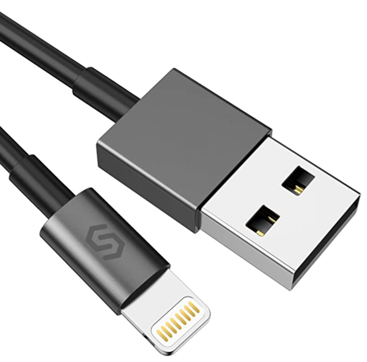

Alles anzeigenDie grösste Schwierigkeit bei mir war, ein Kabel zu finden, wo der Stecker kurz genug ist, dass die Gummitülle (Regenschutz) wieder drauf geht. Hab dann die bei Amazon gekauft. Und funktioniert sehr gut.
Ich lass das kurze Stück (15cm) ständig in der Dose und stöpsel nur meine Verlängerung zur Tanktasche an. Geht wesentlich schneller, als diese Fummelei in der Originaldose.
schöne Grüsse
- Kurzer Stecker - Gummi geht ordentlich drauf
- Apple zertifiziert - alles funktioniert einwandfrei
- nur 8,99.- inkl. Versand
- schwarz - wollte ich unbedingt so
