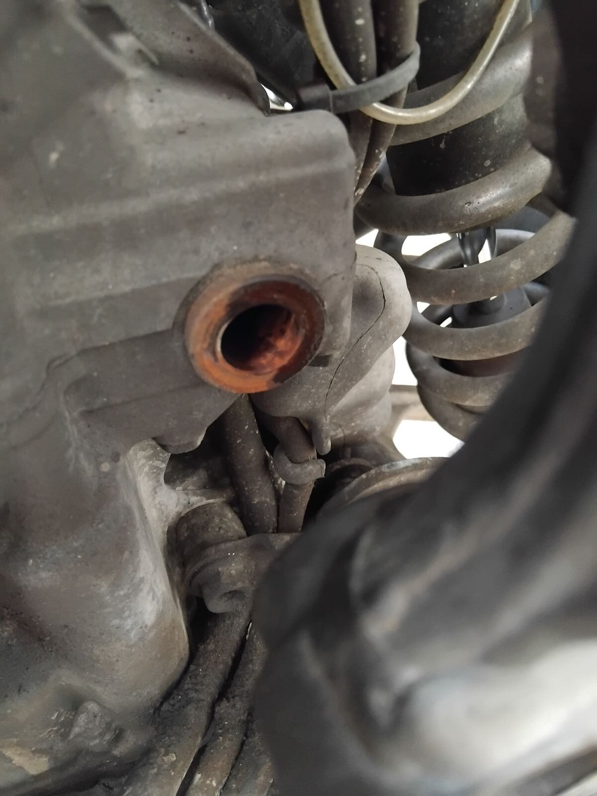

und weil es so schön war, habe ich auch gleich noch die neue Motorschutzwanne verbaut
Dieses "Loch" schreit doch förmlich nach einem zusätzlichen Werkzeugfach.........
....to be continued.....
