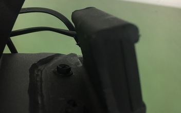

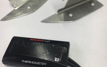

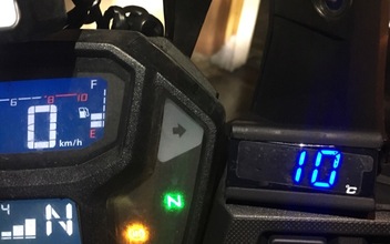

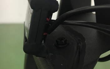

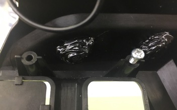

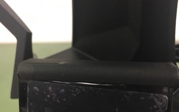

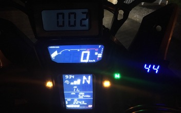

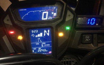

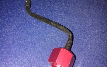

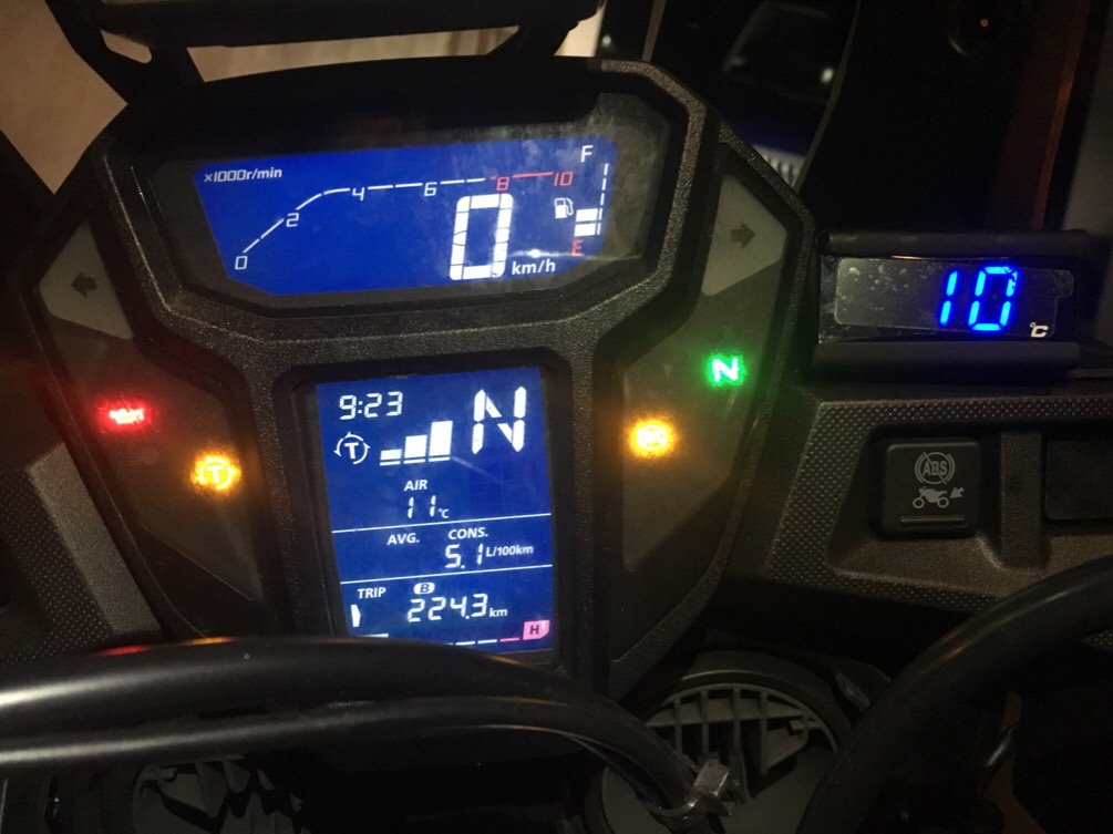

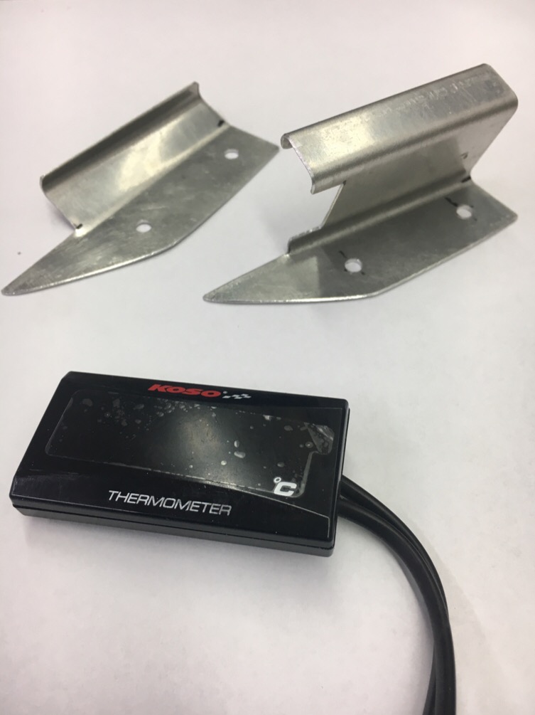

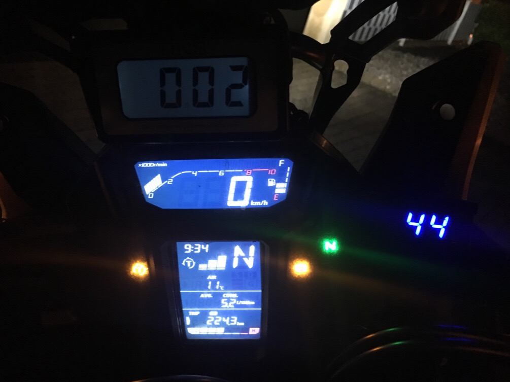

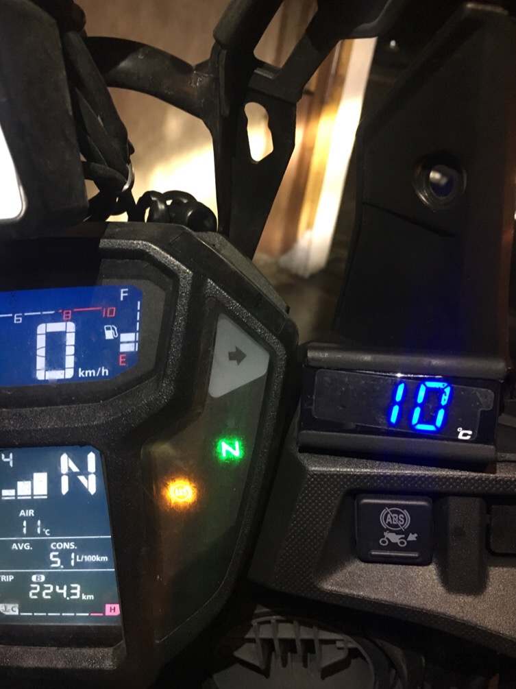

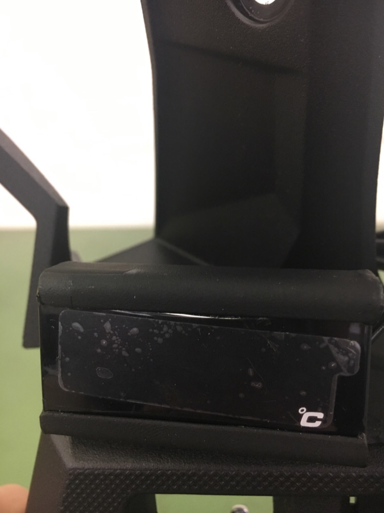

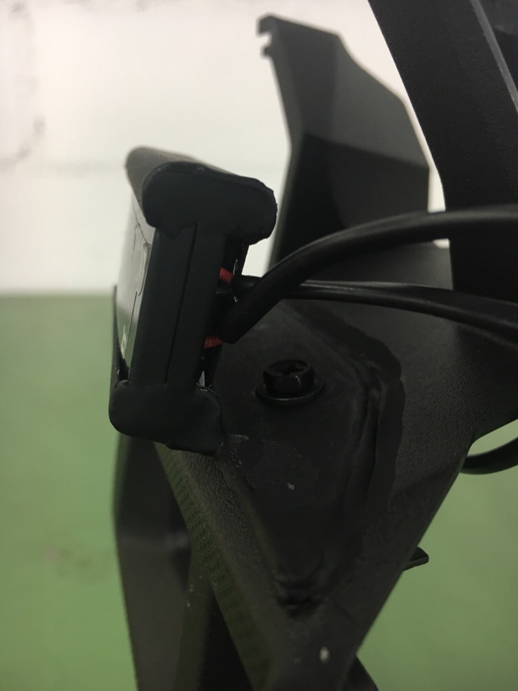

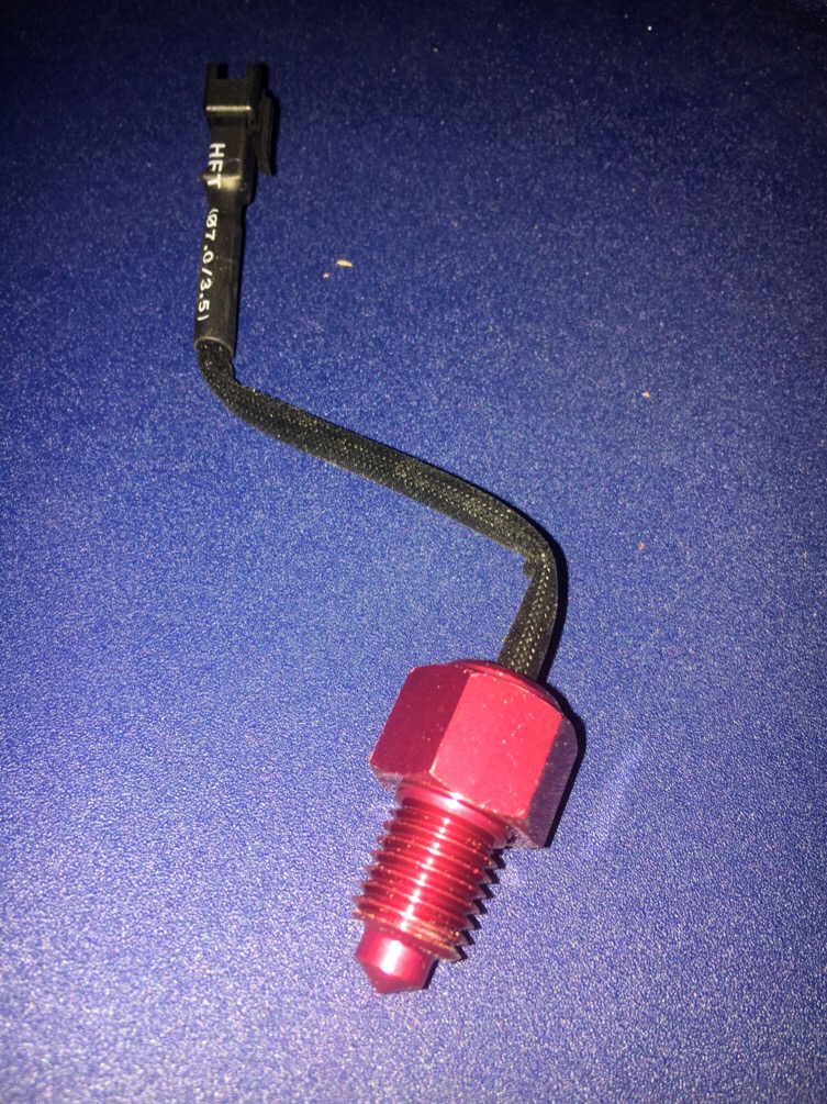

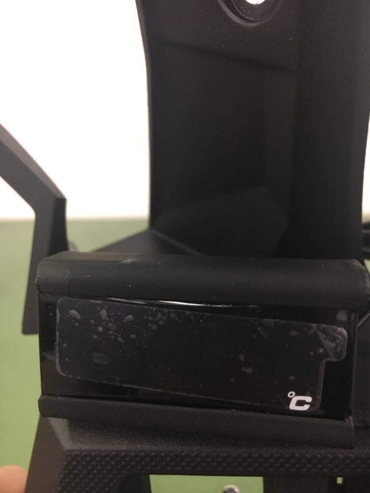

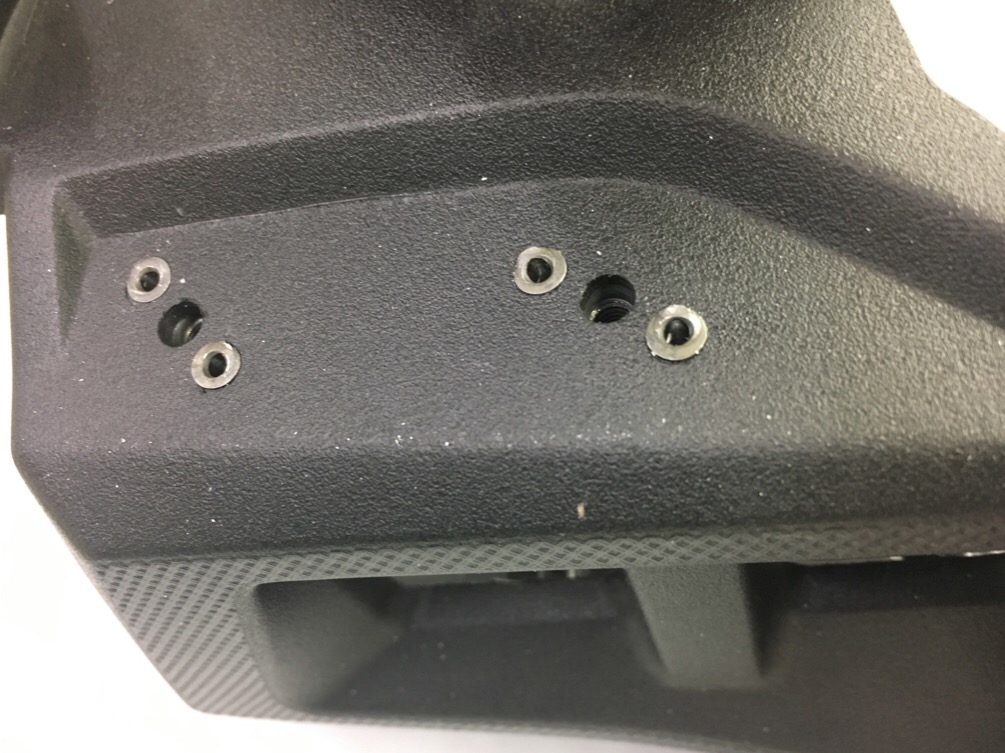

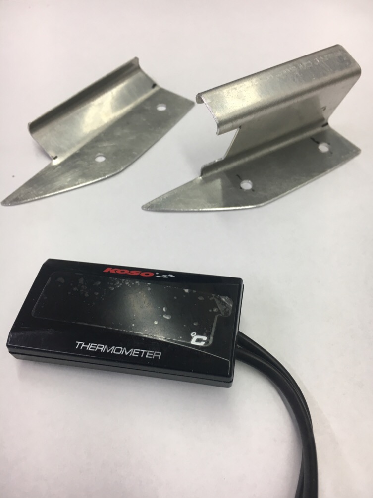

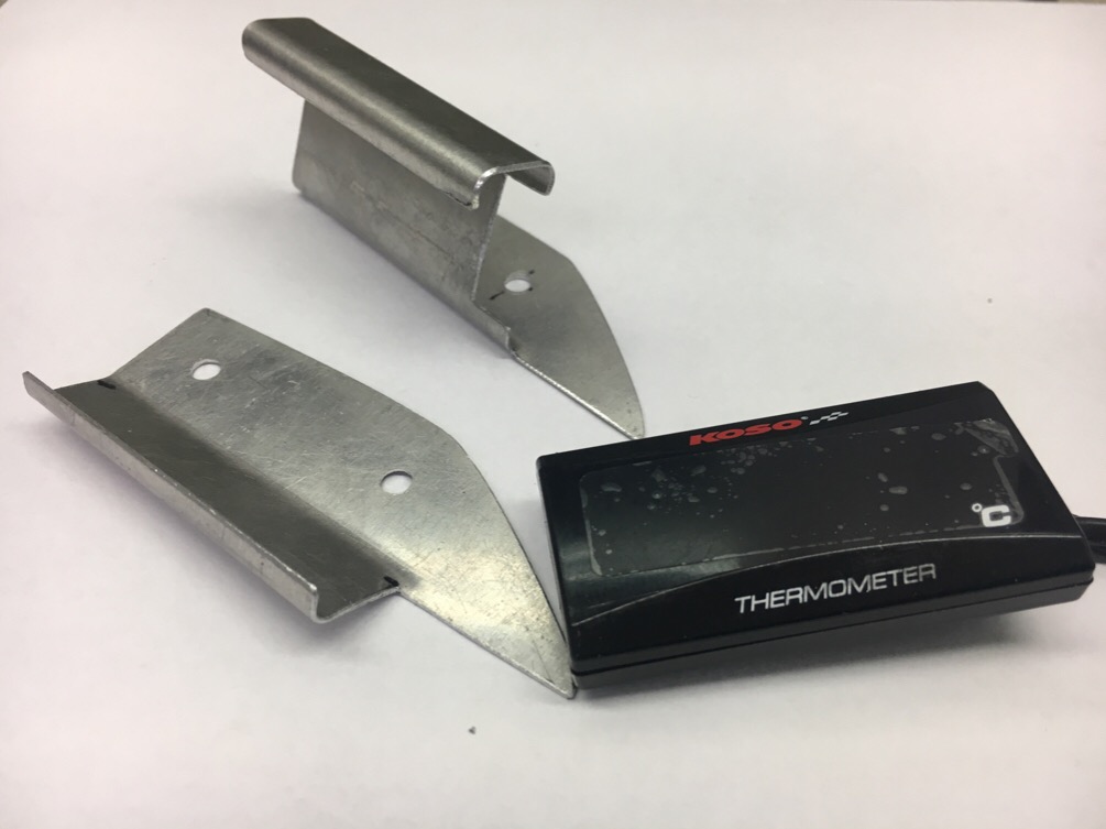

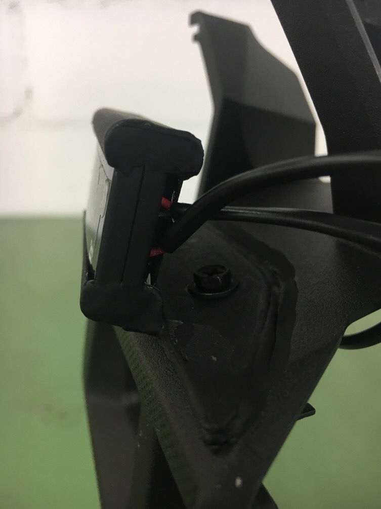

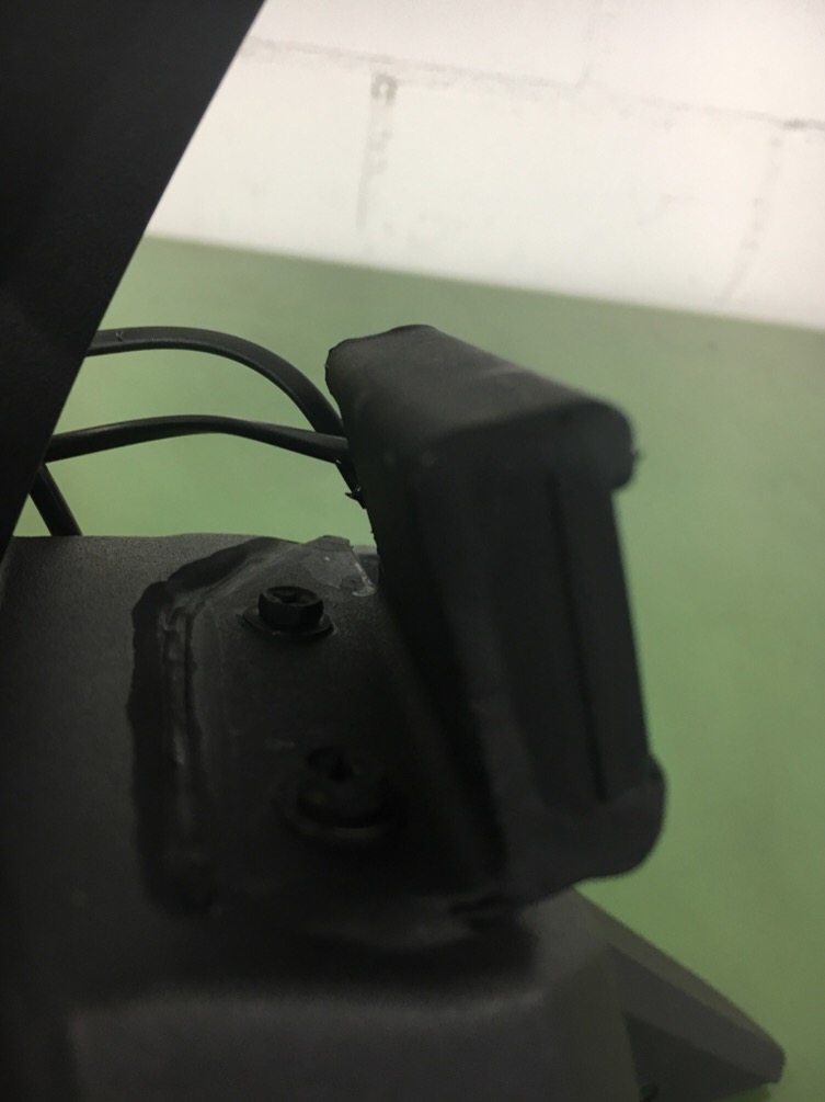

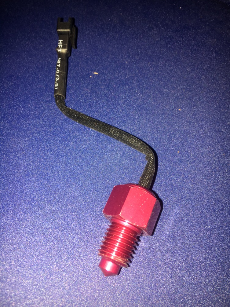

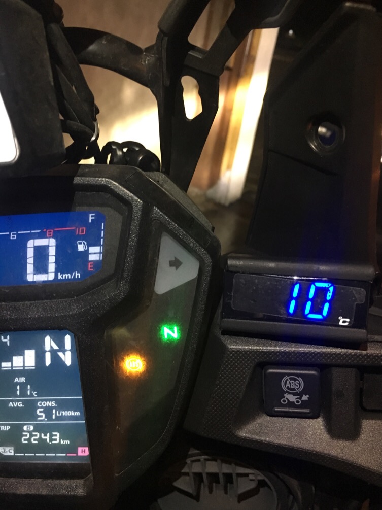

#16 Bei mir läuft grad die Installation eines Koso-Ölthermometers als Individualisierung.

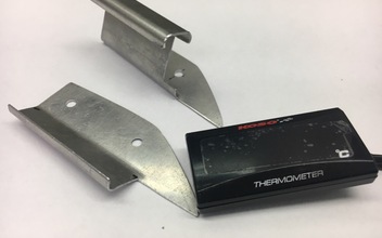

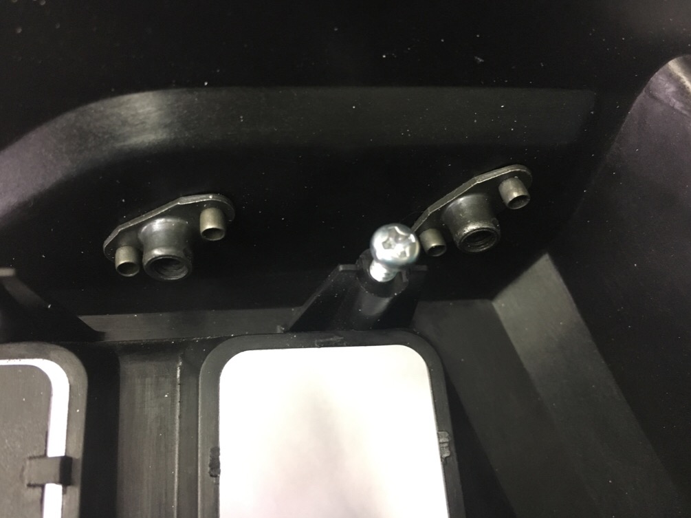

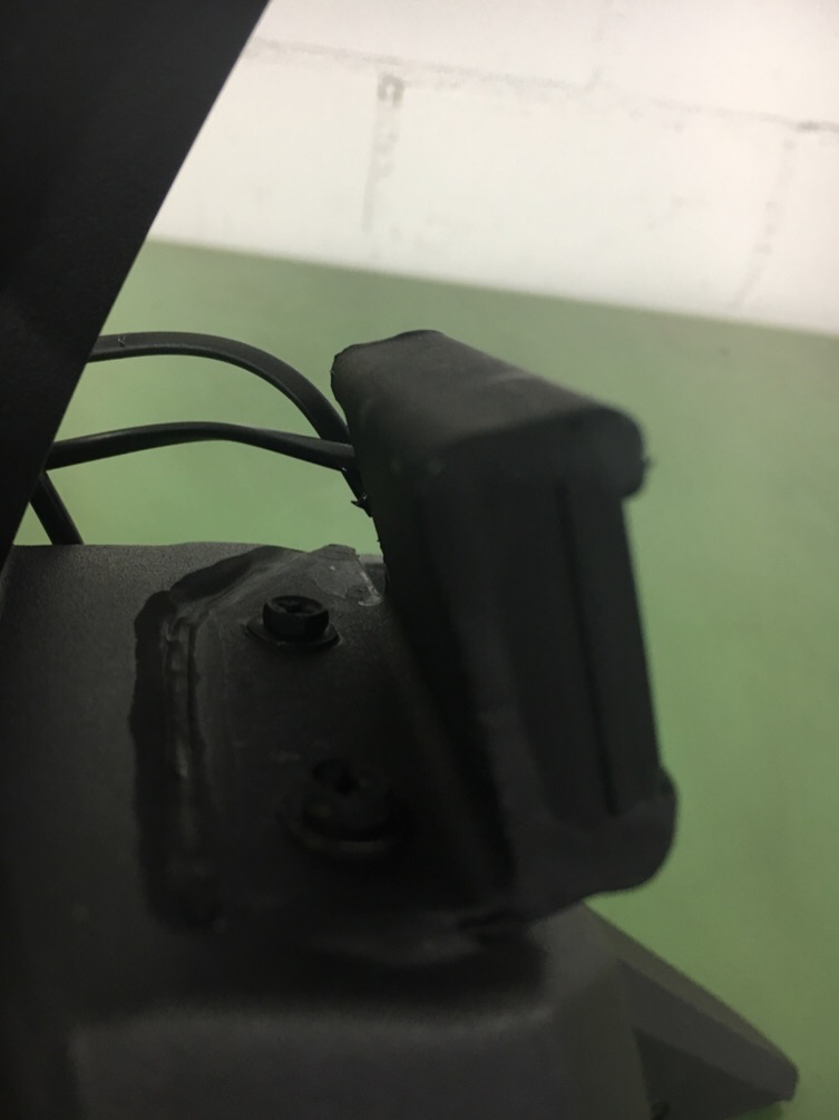

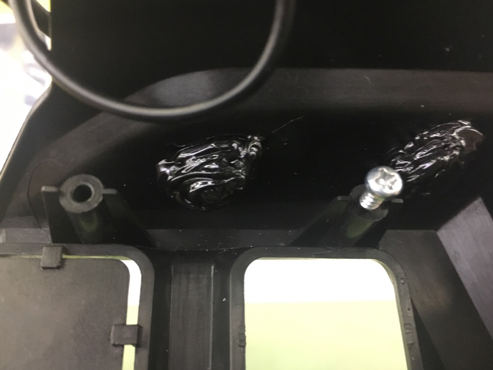

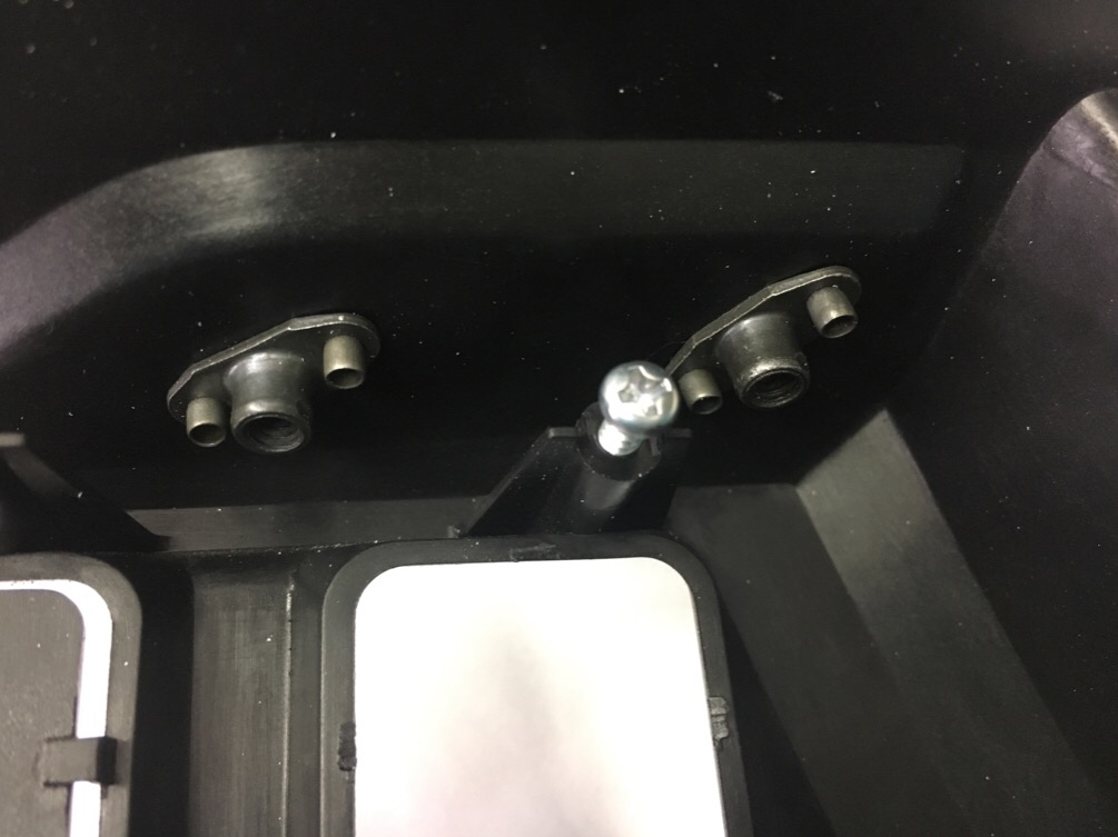

Da mir die Klebebefestigung via Klett nich behagt, hab ich heute mal ein wenig gespenglert und mir eine passende Halterung aus Dural angefertigt.

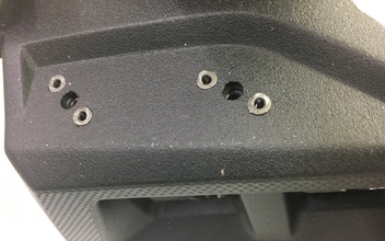

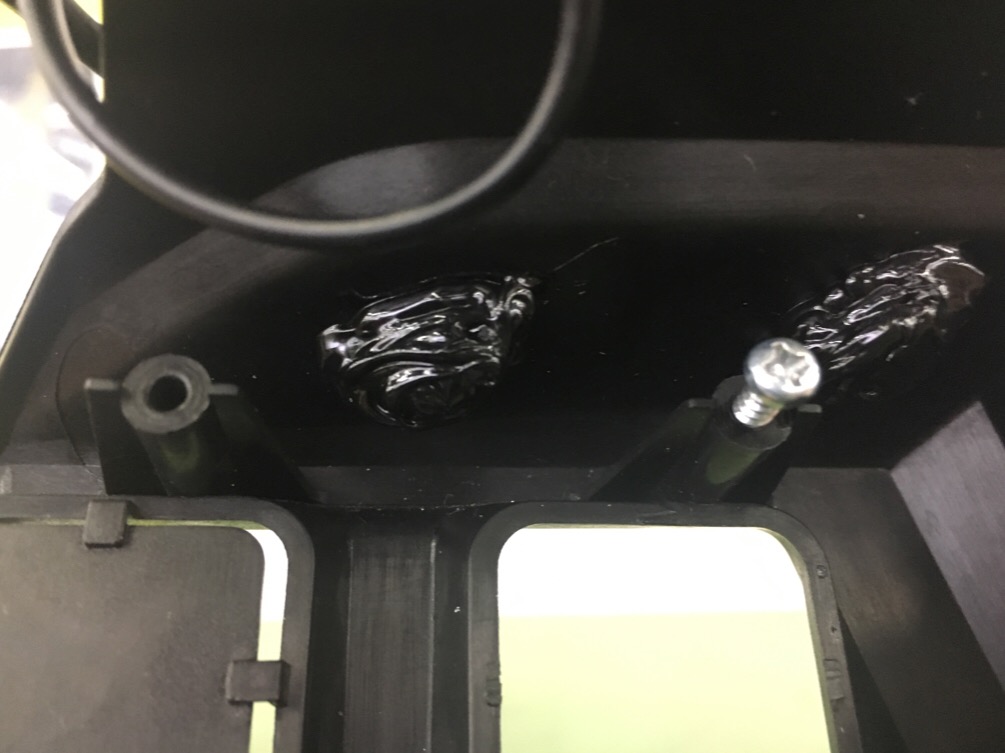

An der rechten Cockpitverkleidung oberhalb des ABS-Schalters sind nun auch zwei Anchornuts für die Aufnahme der Befestigungsschrauben angenietet.Grüße aus dem wilden Süden,
Allgeier72 -
#17 Guude Jens,
auch keine schlechte Idee mit den Anchornuts.
Ich habe mir damals an meiner XRV mit Hilfe von
Quick Disconnect Schrauben auch die Verkleidung umgebaut,
sodaß man nun die Verkleidung einfach komplett nach vorne abziehen kann.Tip: bevor du das Plastikteil am Motorrad festschraubst,
um dann erstmals den Eigenbauhalter an die Anchornuts dran zuschrauben,
mach erstmal ein paar Rein/ Raus "Schraubungen" am noch ausgebauten Teil.
Der Running Torgue der neuen Anchornuts ist manchmal sehr hoch
und somit die Schrauben sehr schwergängig.
Nicht das dir im eingebauten Zustand das Plastikverkleidungsteil am Motorrad rausbricht. -
