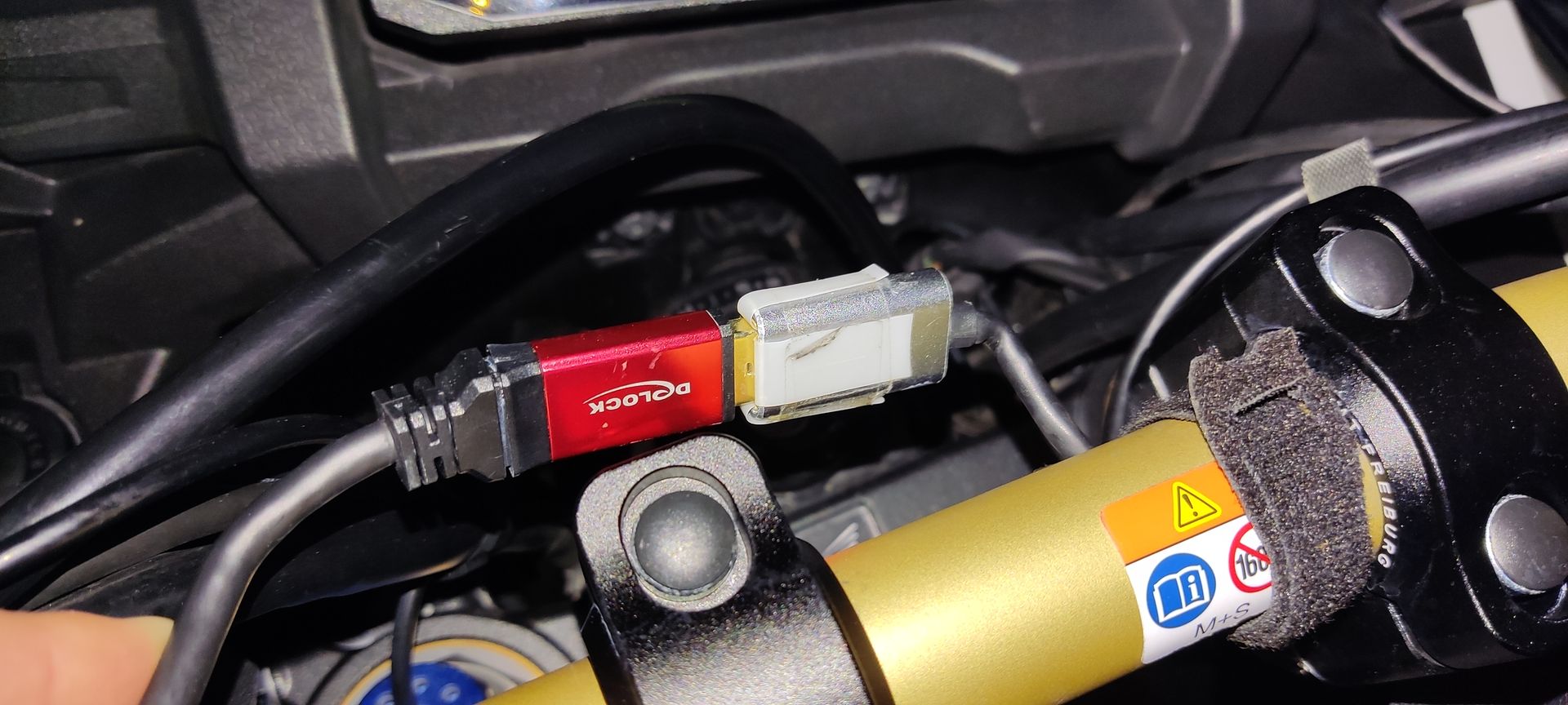

    Ich habe ein günstiges Kabel bis an den Lenker gelegt, um von dort aus in den Tankrucksack zu kommen und diesen beim Tanken trennen/abnehmen zu können. Mein Android Handy hab ich im Tankrucksack. Funktioniert ohne Probleme.
    Seit 2 Wochen habe ich ein 2m delock Verlängerungskabel nach hinten gelegt, um das Handy in die Hecktasche zu packen. Geht auch problemlos.
    An der Länge scheitert es wohl nicht.
    Vermutlich ist es die originale USB Dose, die bei euch Probleme macht. Mein USB Stecker war anfangs auch etwas zu groß um die Gummiabdeckung darüber wieder zu verschließen. Das ist alles sehr wackelig.
    1) Ich habe den Stecker soweit abgeschliffen, dass das nun eine Presspassung ist und nichts mehr wackelt.
    2) bei der Verlängerung/Stecker zum Tankrucksack bzw nach hinten habe ich in der USB Buchse sehr dünne Kunststofffolie eingelegt, damit der Stecker nicht mehr wackelt.
    Das ganze USB Gedöns ist einfach nicht für die Vibrationen am Motorrad erfunden worden, aber bei mir funktioniert es jetzt.
