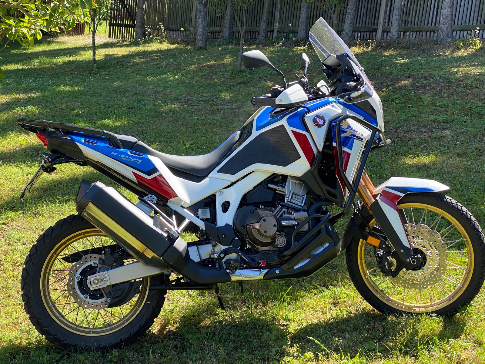

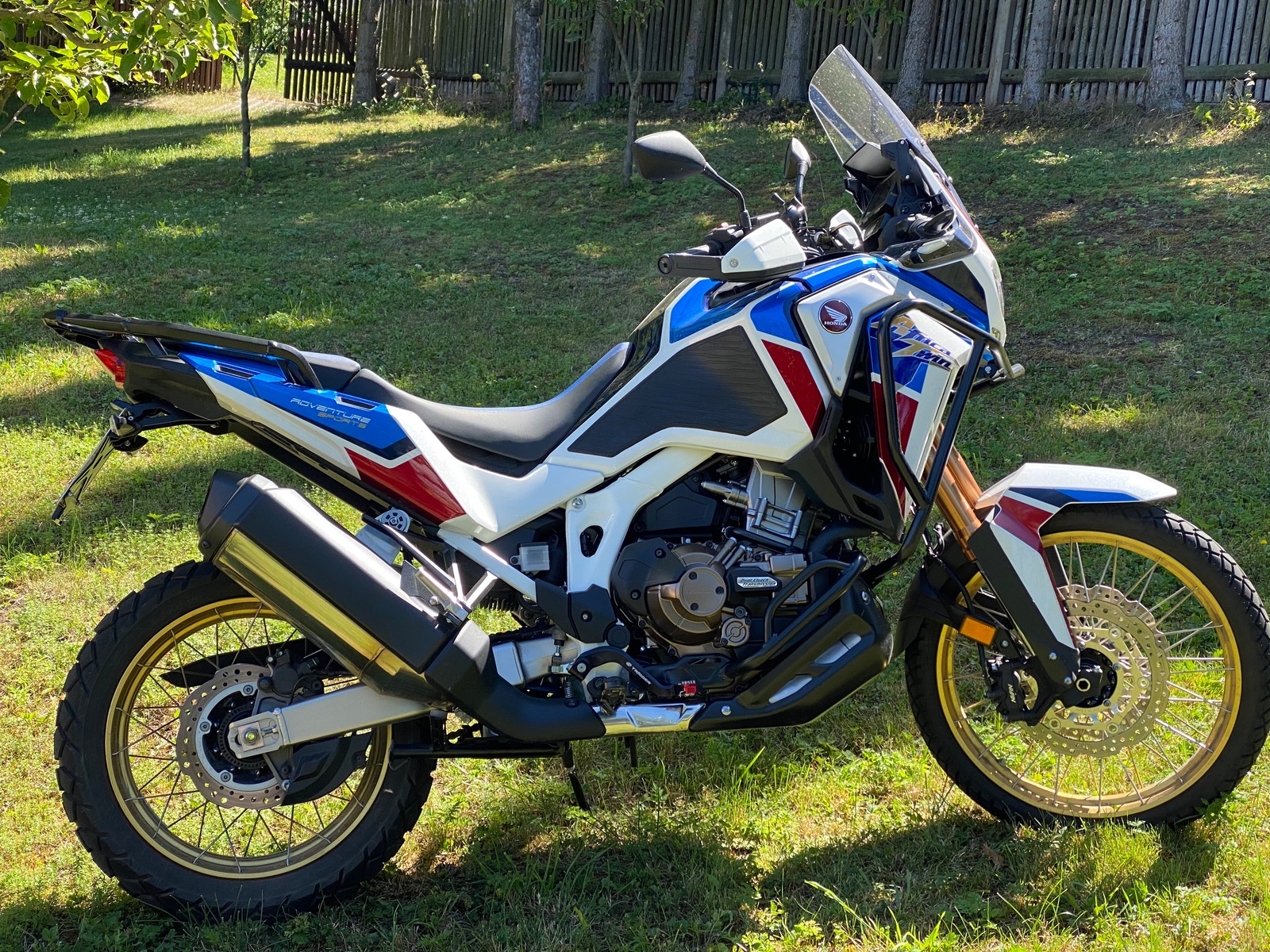

    Ich spiele mit dem Gedanken die seitlichen Alublenden (da wo die 1100 eingeprägt ist) Pulvern zu lassen.
    Wie ist das Honda Logo dort befestigt, könnte man das unfallfrei lösen?
    Wird sich das dünne Alublech bei den zu erwartenden ca.180 Grad verziehen?
    Was meint ihr?

    ..... vielleicht habe ich es auch missverstanden aber das Honda Logo ist doch nicht an den Alublenden fest;
    die kannst du mit den drei oder vier Schrauben einfach abschrauben;
    das Logo an sich ist an der darunterliegenden Kunststoffverkleidung befestigt.

    Hallo René, seit dem 22er Modell der ATAS sind diese Blenden ab Werk schon schwarz. Vielleicht findest Du ja hier im Forum jemanden, der gern Silberne hätte und tauschen würde. Fragen kostet nichts.
